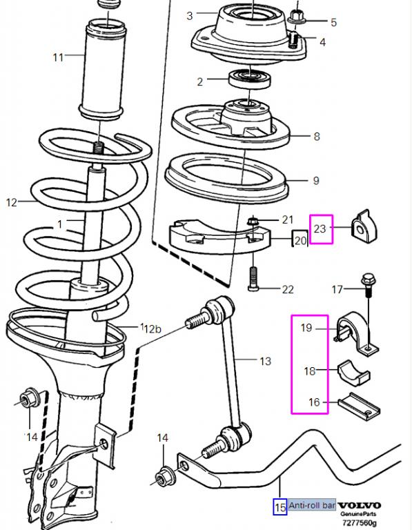

Am fost azi la un Bosh Car Services doarece aveam ceva batai pe fata la V40-ul meu.Dupa ce au urcat masina pe elevatoor si mi-au verificat-o mi-au spus ca am duse bieletele antiruliu si bucsile de la bara stabilizatoare.
1)- Ce marca de bielete antiruliu sa caut ?
2)- Bucsile de la bara stabilizatoare vin separat sau cu tot cu bara?

Vezi ca se poate pune doar bucsa de cauciuc. Cauti una echivalenta diam 19mm.Eu asa am facut si m-a costat 50lei.A, si bieletele sunt in jur de 50 lei aftermarket.

Merci mult. Faptic baiatul ala de la service mi-a spus ca sunt duse bucsile de cauciuc si mi-a si aratat cum juca bara stabilizatoare.Mai stii unde ai gasit echivalent.
Bieletele am vazut ce preturi au dar nu stiu ce firma sa aleg.Care-i mai buna?
La un magazin de piese auto din Bv. dar nu mai stiu pt ce masina erau, insa imi amintesc ca am luat cu mine bucsile vechi.Operatiunea de schimbare e destul de complicata(se ajunge f. greu la ele)daca lucreaza doar o singura persoana, cum a fost in cazul meu.Pt bielete-nici cele mai scumpe dar nici cele mai ieftine...zic eu.

Bucsile de cauciuc am vazut ca sunt de 17mm iar clemele de prindere sunt de 19mm.
- Cod 30884518-pt bucsa

Daca ai de 19mm - 30620989 (x2) + 30620990 (x2) = 280RON
Daca ai de 17mm - 30884518 (x2) = 90RON
Bieleta a/r - MEYLE HEAVY-DUTY 516 060 0014/HD - 90RON/buc - am avut experiente bune cu ele

Nu-ti pot spune din pacate dupa seria de sasiu. Doar la modelele dupa 2001 s-a pus un marcaj extra pe placuta de identificare. Va trebui sa o masori ... Bracheaza roata la maxim si masoara in zona unde se prinde jos bieleta antiruliu , cat mai spre interiorul masinii, si vezi ce si cum...

Am fost la un prieten cu magazin de piese auto si a facut o cerere in functie de nr.de identificare si a primit raspuns ca bucsele de la bara stabilizatoare fata sunt de 19.

Eu nu mananc "c***t" cand zic sa o masori pt ca stiu foarte bine ca sunt si de 17mm si de 19mm pt. modelul ala si NU AI CUM SA IDENTIFICI TIPUL DUPA VIN !!! Cine ti-a dat raspunsul asta fie e neprofesionist fie vroia sa scape mai repede de tine dupa care sa-ti dea un raspuns de genul "ghinion de nesansa". Daca tu zici 100% ca sunt de 19mm ti le comand, dar ce faci daca nu sunt ?! E asa greu sa pui un subler acolo, man ?!
