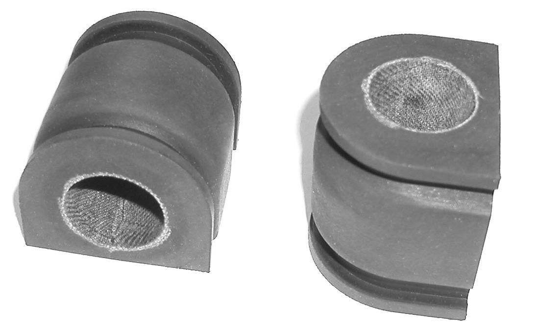

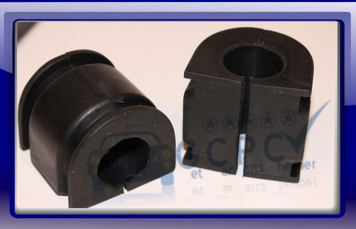

Azi am constatat ca am bucsele de la bara stabilizatoare praf. Cum o bara stabilizatoare este peste 700 ron, am ales sa cumpar doar bucse (cost undeva la 80 ron ambele). Am de ales intre cele 2 modele de 23 mm. Pe care le-ati alege? Care sunt mai durabile si se monteaza mai usor?
Astept cu interes sa ne povestesti cum le-ai montat pe cele noi pe bara avand in vedere ca cele vechi sunt vulcanizate acolo impreuna cu bridele metalice pe care nu ai cum sa le dai jos.
O solutie trebuie sa existe. Nu vreau sa dau 7-800 ron pe 2 bucse!!

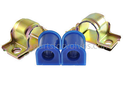

Dar de kitul asta ce zici Alex? Eu ma gandeam ca desfac clemele de la bara stabilizatoare, tai bucsa aia de acolo, pun bucsa noua apoi clema originala. Vad ca la kitul asta dau si clema.
Edited by zack
NU ai cum sa desfaci clemele originale, sunt sudate. Poti doar sa le tai.
Pai cu un flex se recolva repede. :evil6: Deci am inteles...imi trebuie cleme, bucse + un flex.

Cele netaiate incap ? Sa le bagi pe la capat ? Ca are prinderea la bielete. O bara la dezmembrari nu gasesti ?
Ma gandesc sa le iau pe cele netaiate...daca nu incap le tai si le pun.
Heim a pus powerflex pe masina lui si zicea ca se "plimba" bara dintr-o parte in alta
Le-am comandat pe cele netaiate. O sa vad cum le montez...

Salut! Experienta mea cu bucsele bara stabilizatoare fata de 19mm s-a incheiat cu putini bani(dupa ce am asteptat 5 zile cu masina pe cric si dupa cautari pe net ca sa nu platesc 350-600 ron pe originale): Comandati bucse speciale de S/V40 cod 00742745(TEDGUM), apoi faceti rost de niste cleme originale(nu toate cele 3 piese ci doar cea in forma de "5") din dezmembrari si le montati pe masina. Difera ca dimensiune cea originala fata decea aftermarket!
