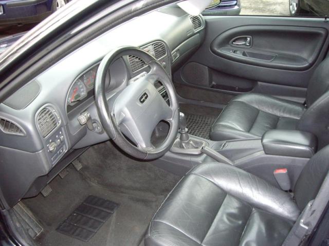

La phase 1 se prinde in scaunul soferului. E urata cu spume (am eu), dar foarte folositoare.

Mie mi se pare foarte prost pozitionata, si poate chiar prea lunga, este destul de dificil sa actionezi frana de mana cu ea lasata, si mi se pare incomoda si la schimbat vitezele asa ca o tin pemanent ridicata. Se pare ca la phase II pare mult mai practica.

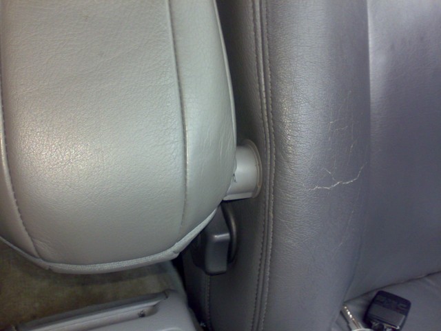

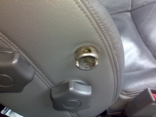

Cred ca se prinde cu rozeta aia de suportul din scaun si peste vine husa de la cotiera care e cu fermoar.Intr-adevar e ciudat, nu se vede nici un sistem de prindere, trebuie sa mai fie ceva. O sa ma uit la mine maine.
Later edit: am gasit intr-un final...

Intrebarea este acum daca au toate scaunele sistemul de prindere pe interior sau doar cele echipate standard cu cotiera?
Nu au sistemul de prindere, trebuie luat si ala.

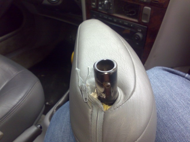

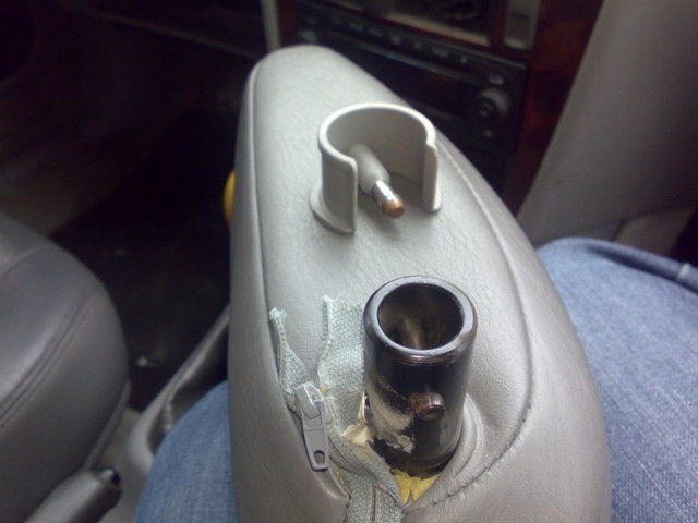

Ceva poze:
post-501-099402400 1290762899_thumb.jpg post-501-065018500 1290762901_thumb.jpg post-501-002272600 1290762903_thumb.jpg post-501-085572200 1290762904_thumb.jpg
Seamana mult cu cotiera de la ultimele 440/460.

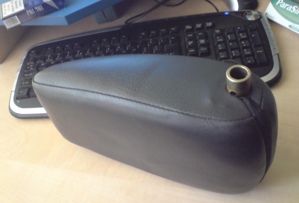

A mea pare ca are tija putin mai scurta, cred ca intre timp si-au dat seama ca e greu de umblat la ea si au marit tija de cuplare, plus adaugat plasticul ala de mascare. Dar cred ca se potrivesc.
