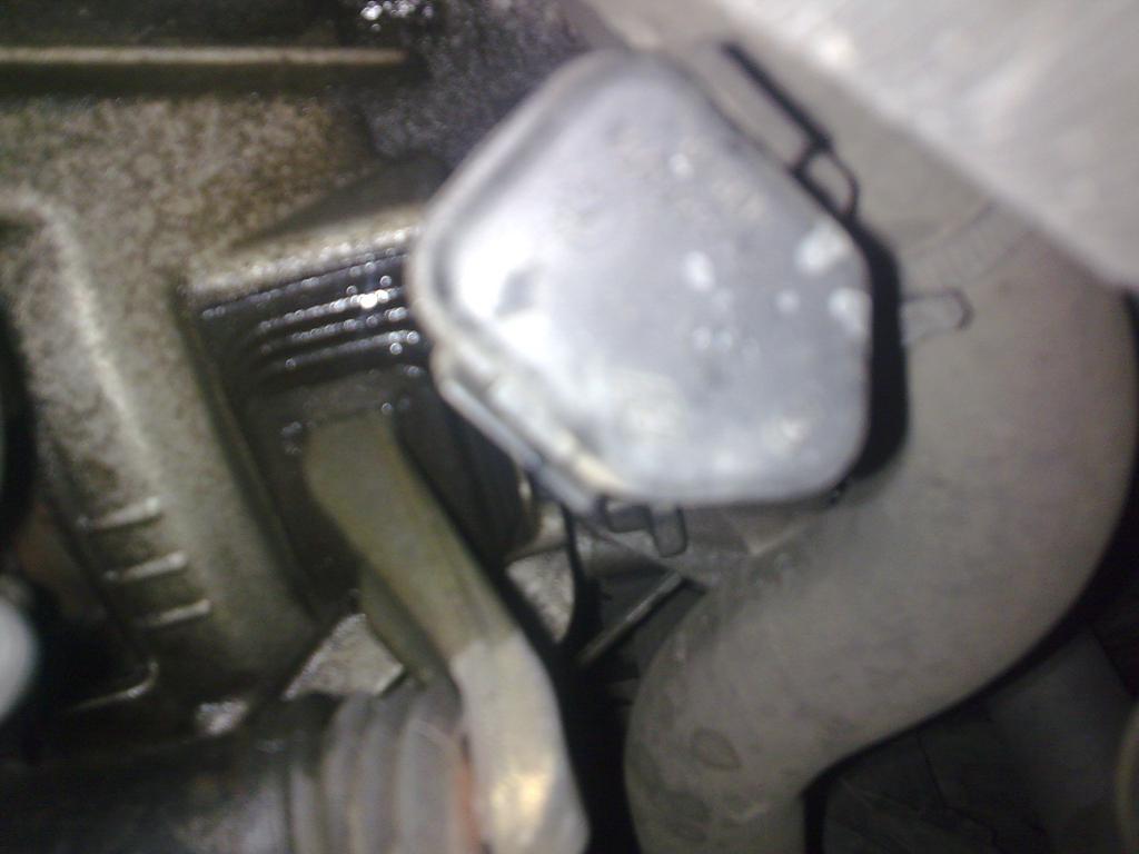

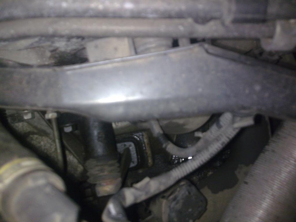

In timp ce alergam voios spre intalnire am ramas si eu fara ambreiaj... Aceasta este udatura cu lichidul de frana.Stiu sigur ca nu era dinainte deoarece motorul era farmacie de curatenie... Mai este ceva lichid in borcanas, dar cel mai probabil s-a dus acea garnitura de la cilindrul de ambreiaj...
Pareri ceva?
