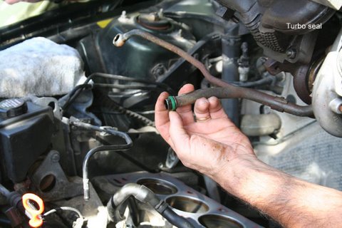

pe la retur pierde ulei, la intrarea in motor curge, iar din cate am vazut eu e doar un furtun cara nici un colier sau ceva de genul ! ce sa cumpar ?

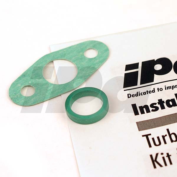

Ai o garnitura si un O`ring la acea teava de Oil Return.
Ai aici 3 poze, poate te ajuta. Vei gasi teava respectiva cit si garniturile.

Exact matrix,am fost si am comandat tot furtunul, pe vineri imi ajunge ! Cred ca nu trebuie demontata turbina pentru instalarea lui !?
nu este furtun ci o teava si nu ai treaba cu turbina.
desfaci cele 2 suruburi cu cap de imbus de sub turbina si se scoate teava din blocul motor.

Cel de la care am dat comanda, a sunat acum si mi`a comunicat despre teava de retur ca nu imi poate ajunge deoarece nu stiu cum si ce.... De unde poat face rost de acele garnituri in special o-ring-ul !?! Ma puteti ajuta ?
O-ring bloc cod : 30637866
Garnitura turbina : 3514546
Bafta
Bafta
