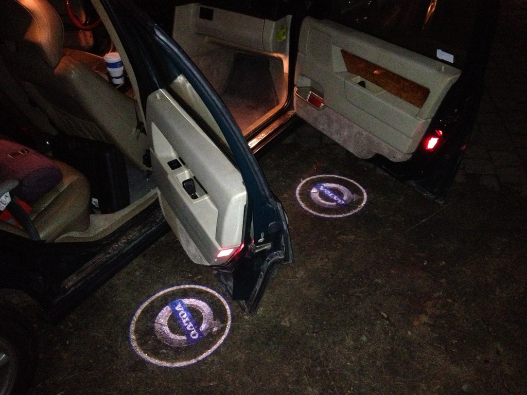

Daca ar intelege ceva chinezii legat de quality control ar fi perfect...Am montat 3 seturi pana acuma (12 lampi). Din cele 12 9 erau montate aiurea lentilele si imaginea era neclara. Trebuie desfacut si intoarsa o lentila...
La 2 din cele 12 erau firele (care sunt cateva lite) lipite aiurea in scurt...Tubul dinauntru care contine lentilele si logul sunt evident cu un diametru mai mic decat tubul exterior ceea ce duce inevitabil la rotirea logourilo in functie de ce gropi iei cu masina. Aici a ajutat sa lipesc niste isoband pe tub ca sa fie un pic mai gros. Ziua nu prea se vad deloc...sunt si 2 variante cu 3 si 5Watti...Eu nu stiu care le am banui cele cu 3W le-am primit cadou :smile:

Si eu am vrut sa imi fac comanda dar se pare ca trebuie sa gauresc portiera (adica tabla),in fata de portiera,cea de plastic, nu am loc.Parca nu m-as baga la asa ceva,acolo apare rugina repede.In afara de asta sint BESTIALE.

Tot asta m-a "franat" sa le montez la un V70 in portierele din spate. Acolo fata usii este prea subtire pt a prinde lampa...Desi daca tratezi corespunzator tabla si apoi lipesti etans becul nu cred ca se va intampla mare lucru.

m-am uitat pe ebay si nu gasesc pentru volvo. stiti cumva se potrivesc oare si la v40? sunt chiar faine
