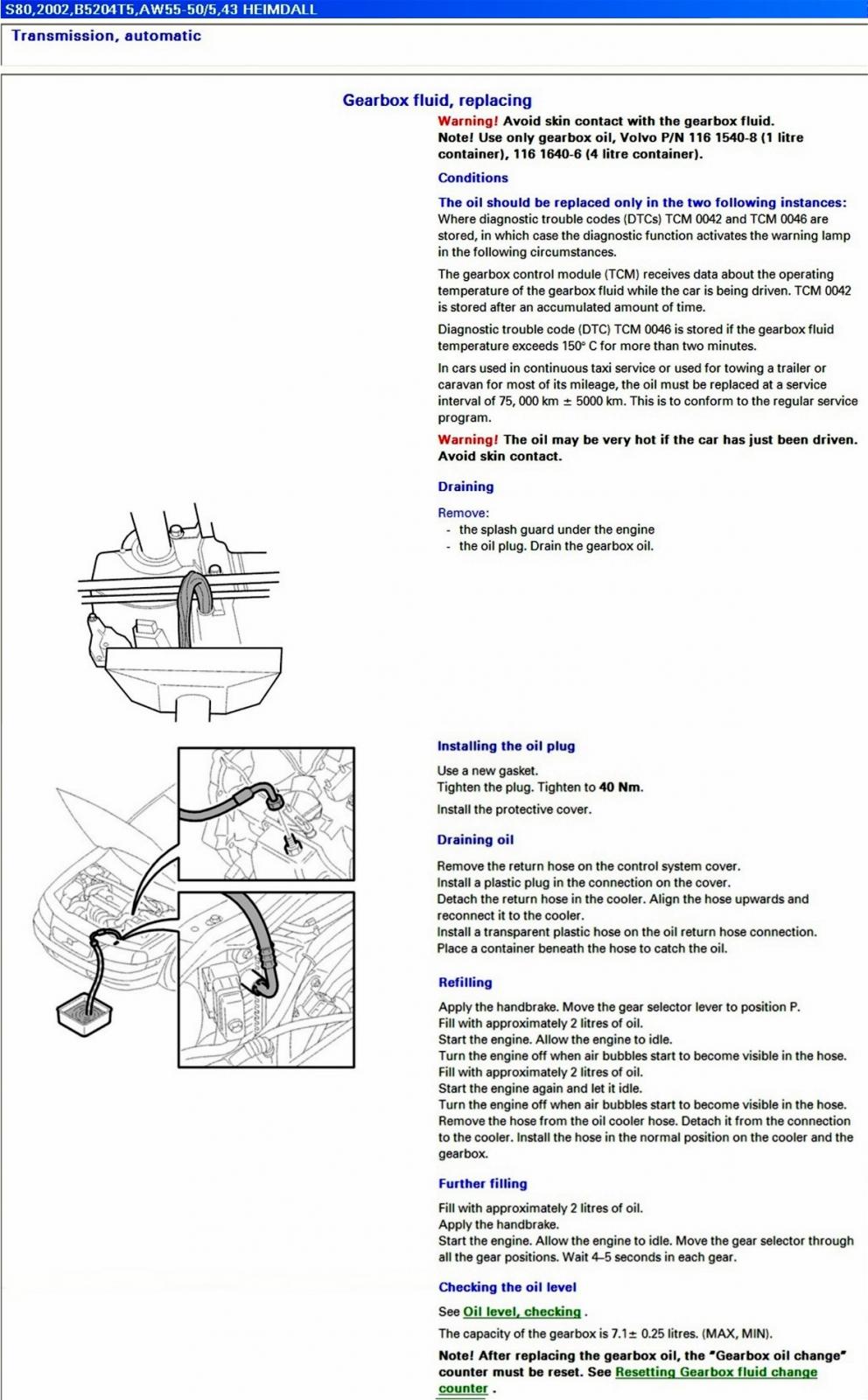

Volvo AW55-50 automatic gearbox fluid replacing:

Seamănă perfect cu instrucţiunile din VADIS... sau nu? Scrie acolo inclusiv că se pune juma'-juma', în două ţări diferite... ;D

Nu e chiar asa, domnu' Feraru! Din metoda descrisa in Vadis (multumiri lui Heim!) reiese ca dupa ce scurgi uleiul din cutie si completezi cu cel nou, pe furtunul de retur va iesi uleiul vechi din convertizor, moment in care, turul acestuia va absorbi ulei nou din cutie. Dupa metoda dumitale ar fi "floare la ureche", mai usor chiar decat schimbul la motor! ... Totusi, pentru nepretentiosi, se poate si asa!!

Da, Automaticul ne-ar lamuri, daca doreste! Ar fi edificator sa aflam circuitul uleiului in cutia automata! Din metoda descrisa in Vadis (metoda folosita si descrisa in detaliu de catre un detinator de AW55-50 SN, pe un site englezesc) e clar ca uleiul va fi mult mai curat. Cred ca va trebui sa aflam de unde vine uleiul care intra in cooler! @Feraru, nu te contrazic, daca uleiul care iese din convertizor se varsa in baia cutiei atunci mecanicul cu care am vorbit e un ignorant si tu ai dreptate!
schimba uleiul cu procedura din vadis eu asa am facut (de 3 ani)
