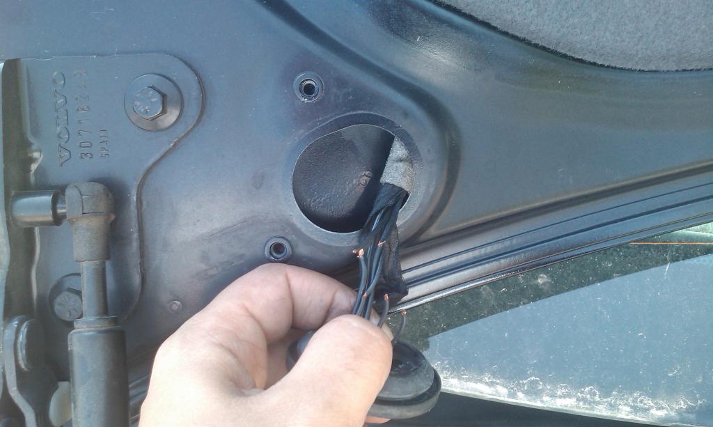

La mine sau rezolvat toate problemele.... Mi-a venit yala de Ford... se potriveste de minune... Ideea e ca si a mea merge perfect. La montaj am descoperit problema: aveam firele "forfecate"...... Pe furtunul "acordeon" care face legature intre capota portbagajului si masina, s-au taiat firele ( de la frecare ).... am "carpit" firele si totul merge prfect... nu mai am eroare in bord... totul e OK.... iar yala de FORD am dat-o inapoi la magazin.... pacat ca am pierdut 25% din bani ( ca am comandat OE )... dar macar sa rezolvat problema....
Deci in concluzie: verificati firele ca se freaca intre ele, de dezizoleaza si apar probleme.... Mai ales in zona de tranzitie dintre capota si caroserie.....

nu trebuie desfacut nici un capitonaj..... problema se afla in coltul stanga-spate al capotei. Trebuie desfacute vreo 3 surubuiri care tin un plastic ce acopera zona de "tranzit" dintre capota si furtunul de cuciuc ce contine cablurile... La mine acolo a fost problema... surubutile sunt TORX 20 sau TORX 25 (din alea in stea) ... ceva de genul. Daca nu gasesti mai scrie... si o sa incerc sa fac o poza daca am timp azi.....

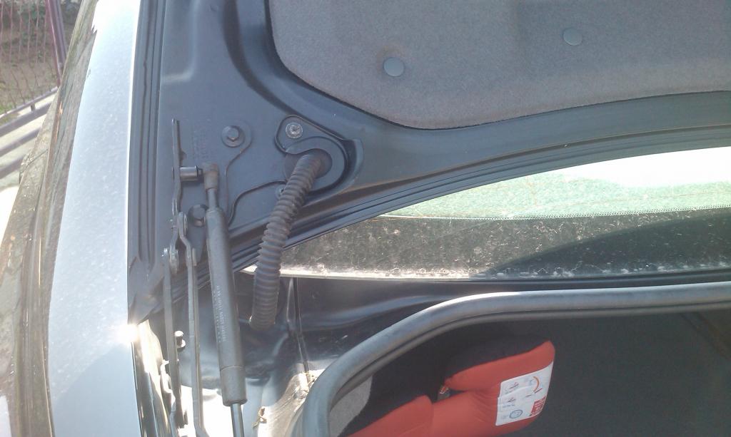

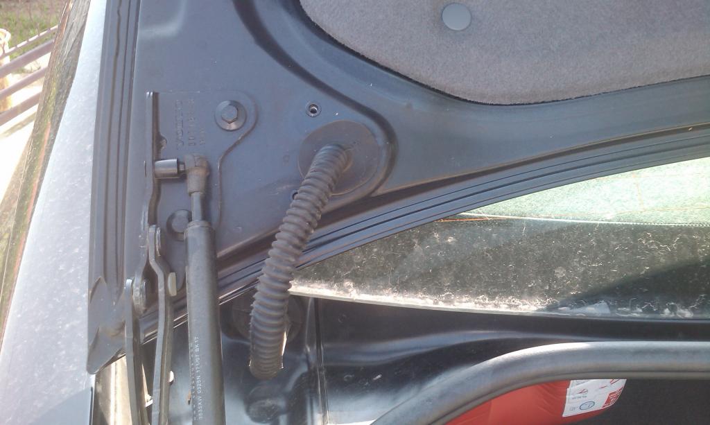

cred ca m-am prins unde e problema. o sa incerc sa desfac azi daca nu ploua. pe partea stanga a masinii, cand deschizi portbagajul, e un furtun de cuciuc prin care trec firele din caroserie catre portbagaj. pe partea cu portbagajul e prins cu un capacel (metal sau plastic) cu 2 suruburi torx. cred ca de el vorbesti. multumesc mult! daca reusesc si rezolv, fac eu poze!

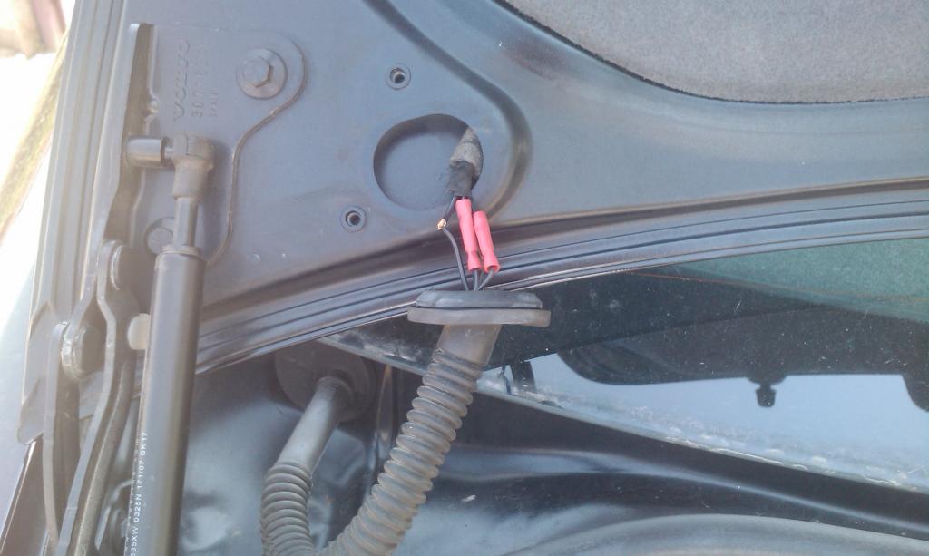

da... de el e vorba..... sub capacul de plastic este un decupaj in forma de "O" in tabla masinii... firele trec prin gaura accea . Problema e ca tabla taie firele acolo... e o greseala de proiectare... trebuia ceva garnitura, sau macar marginea de metal sa fie cumva "rotunjita" sau un inel de cauciuc... ceva orice..... sa nu se taie cablurile in tabla; mai ales ca acel manunchi de cabluri e solicitat in timp la fiecare deschidere si inchidere a porbagajului....

Gapa si-a rezolvat problema. info de la Jamel e corecta si precisa! in afara de torx iti mai trebuie si un pistol de lipit probabil. eu nu am avut si am aplicat alta solutie, sper sa tina.
atasez si cateva poze.
