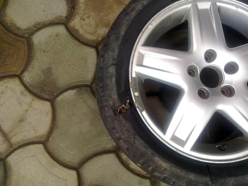

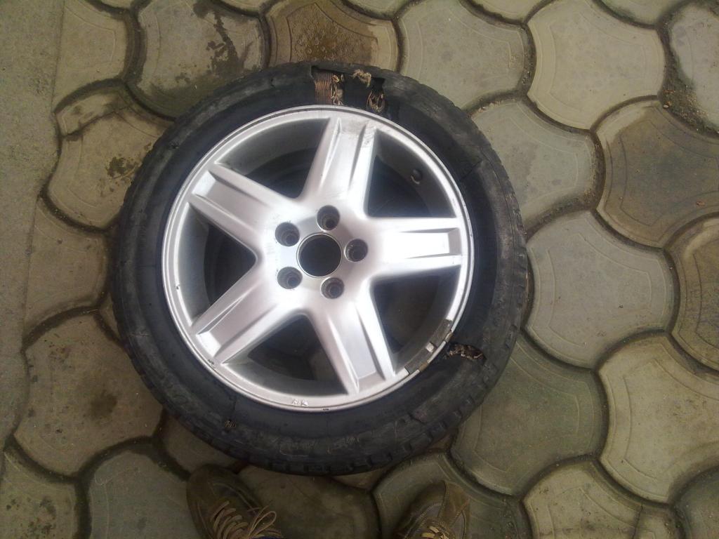

Am fortat prea mult anvelopele mele de iarna si iata care a fost rezultatul. :) (cele de vara erau depozitate la parinti si nu am reusit sa le schimb la timp)
O mica explozie a anvelopei. Viteza nu era mare, 130 km/h pe autostrada (stiam ca nu ma mai pot baza pe anvelope)
Masina s-a comportat exemplar. Nu a tras nu s-a dezechilibrat nu a facut figuri. S-a lasat brusc de o parte au inceput sa zboare bucatele de cauciuc si vibra normal.
Abia cand am inceput sa pun frana usor, masina a inceput sa traga dreapta puternic.
Concluzia:
Masinile sunt destul de bune pentru a nu te arunca in sant in momenul unei explozii de roata. Beleaua si-o face doar soferul.
Daca te sperii si dai tare in frane, clar te vei rasturna sau vei ajunge in sant, daca franezi usor.... nu o sa se intample absolut nimic rau. Masina o sa traga puternic intr-o parte insa nu imposibil de stapanit
Am zis sa va impartasesc si voua din experienta mea in cazul unei explozii de roata pe fata desi sunt sigur ca unii dintre voi ati trait astfel de momente.

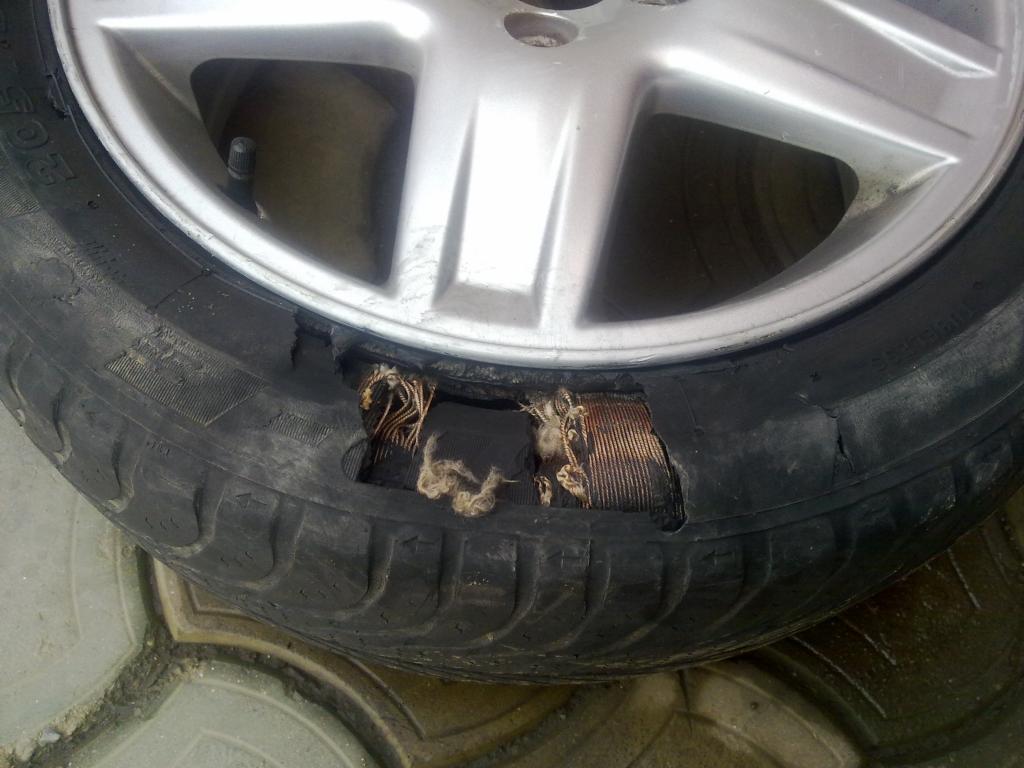

Anvelopa respectiva avea o gaura de la o bordura si de asta a explodat asa. S-a mai adaugat si uzura excesiva.... si tacamul a fost complet.
