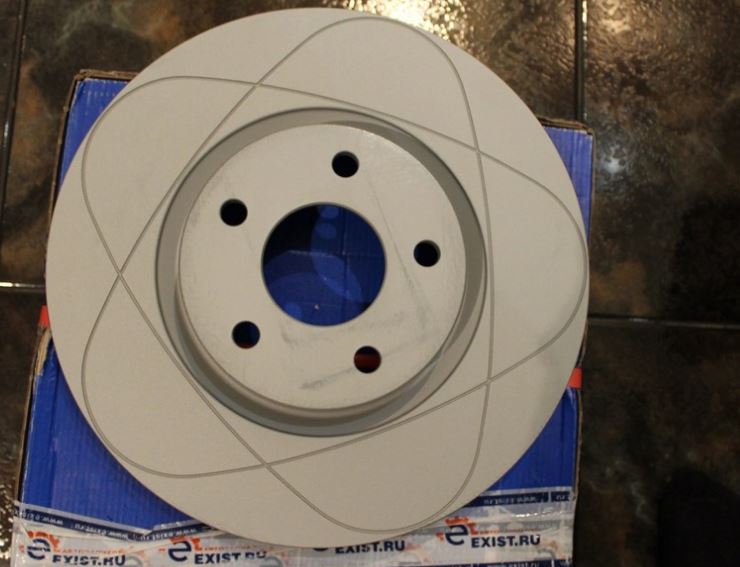

Si in ultimul rand daca imi poate cineva confirma ca cele 24.0325-0162.1 arata ca in imaginea de mai jos (ma refer la liniile acelea de ventilatie, nu stiu cum se numesc exact, slotted sau ma rog)?
Multumesc!
Edited by Ballack
Asa arata, dar nu discurile sunt ceramice, ci exista placute ceramice, care au codul ce incepe cu 13.0470....

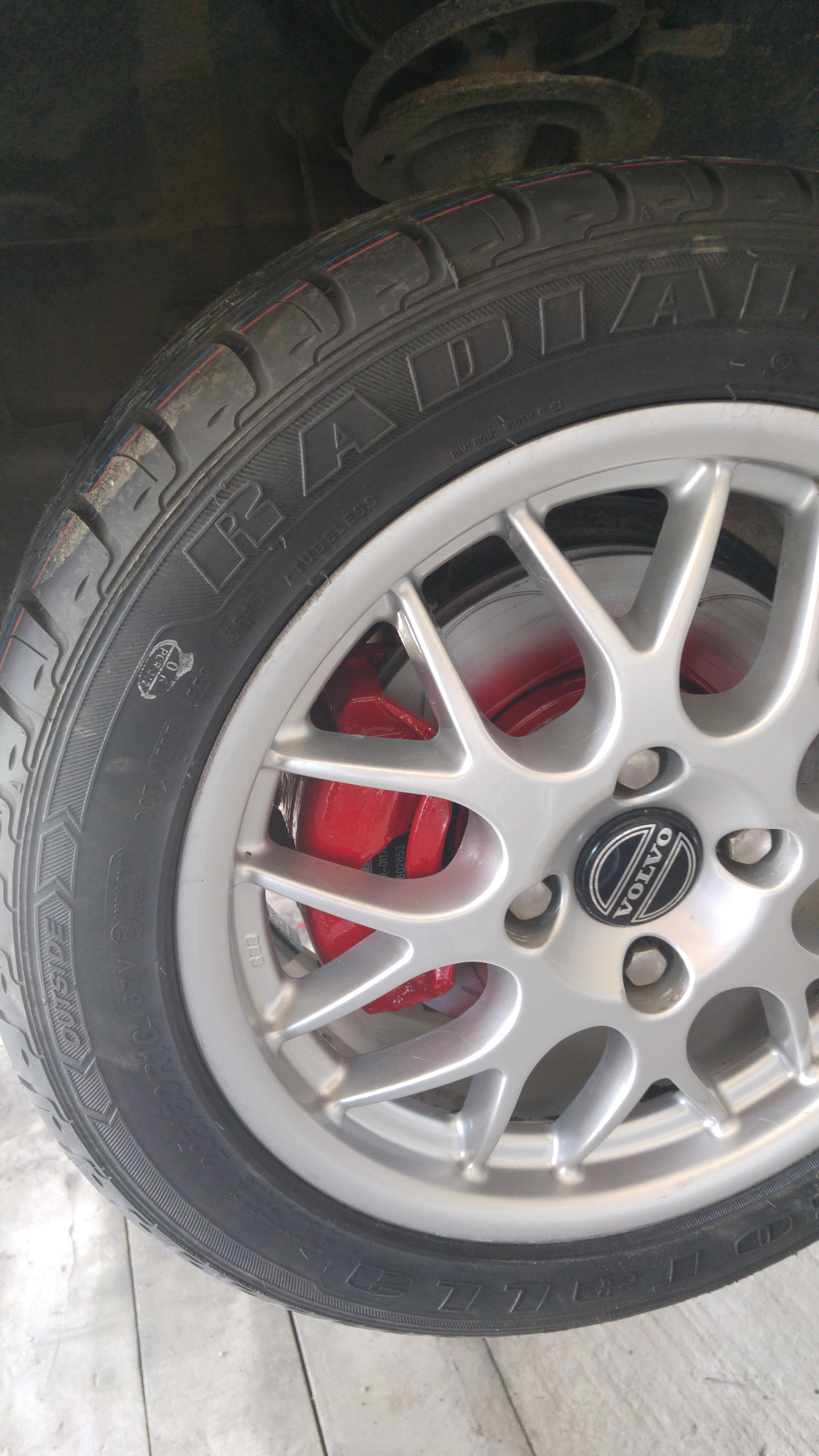

Poza cu ate power
Masina se opreste mai promt cu astea

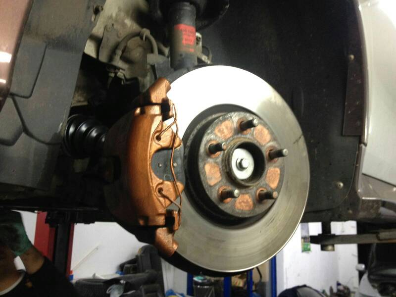

Si cam asa arata dupa aproximativ 55k km. Pe fata nu se mai vad "power disc" pe spate mai au o urma putin vizibila. Le mai tin un set de placute si apoi inlocuisc discuri+placute Ate normale.
Eu nu am simtit nici o imbunatatire asupra sistemului de franare cu aceste discuri. uploadfromtaptalk1464547981918.jpg.1ceb7
