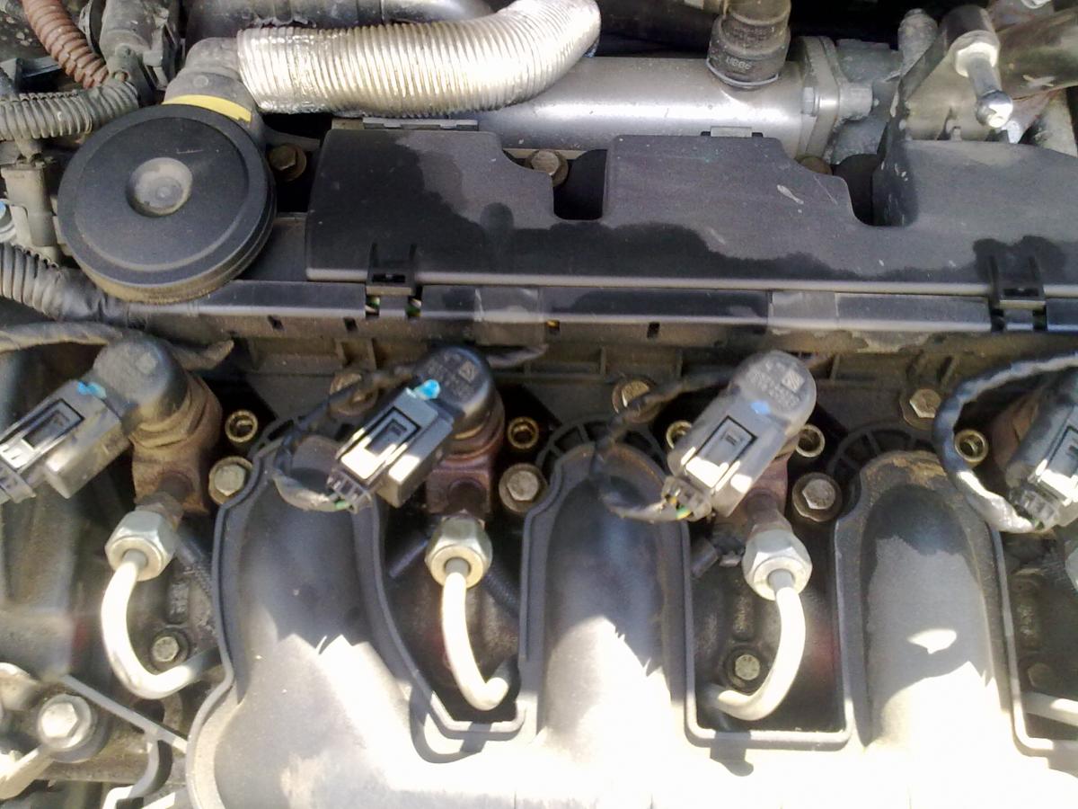

Am dat capacul de la motor jos si am observat ca e umed ...pierde motorina pe la un injector.... asta pare sa fie problema, banuiesc ca prinde aer, mai jos e linkul cu poza.
http://memobrasov.3x.ro/andrei/volvo/04092011832.jpg
// Daca nu merge din prima linkul cu poza dati refresh si va functiona

mie imi merge, o atasez eu
Dar face ceva mizerie! Cred ca e de la tur (piulita de la conducta metalica) sau de la injector. Daca era furtunasul de retur sau piesa de plastic in care intra nu cred ca afecta pornirea. Lasa capacul dat jos si porneste sa vezi pe unde sare motorina. Noi nu putem decat sa ne dam cu presupusul. Oricum cred ca orice mecanic mai priceput te rezolva. Nu e neaparat treaba de reprezentanta. Eventual posteaza aici un filmulet. Bafta!

Am gasit problema: e fisurat ce am incercuit:
