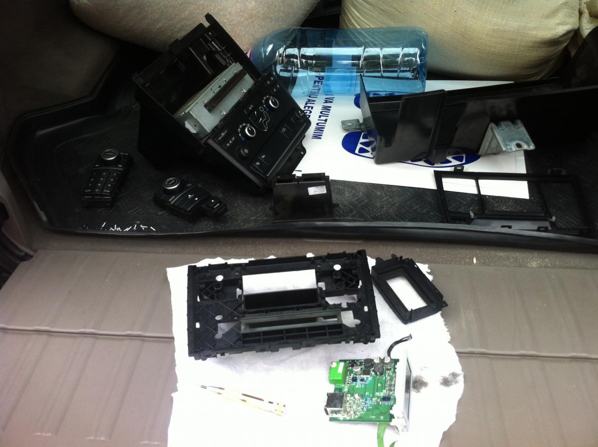

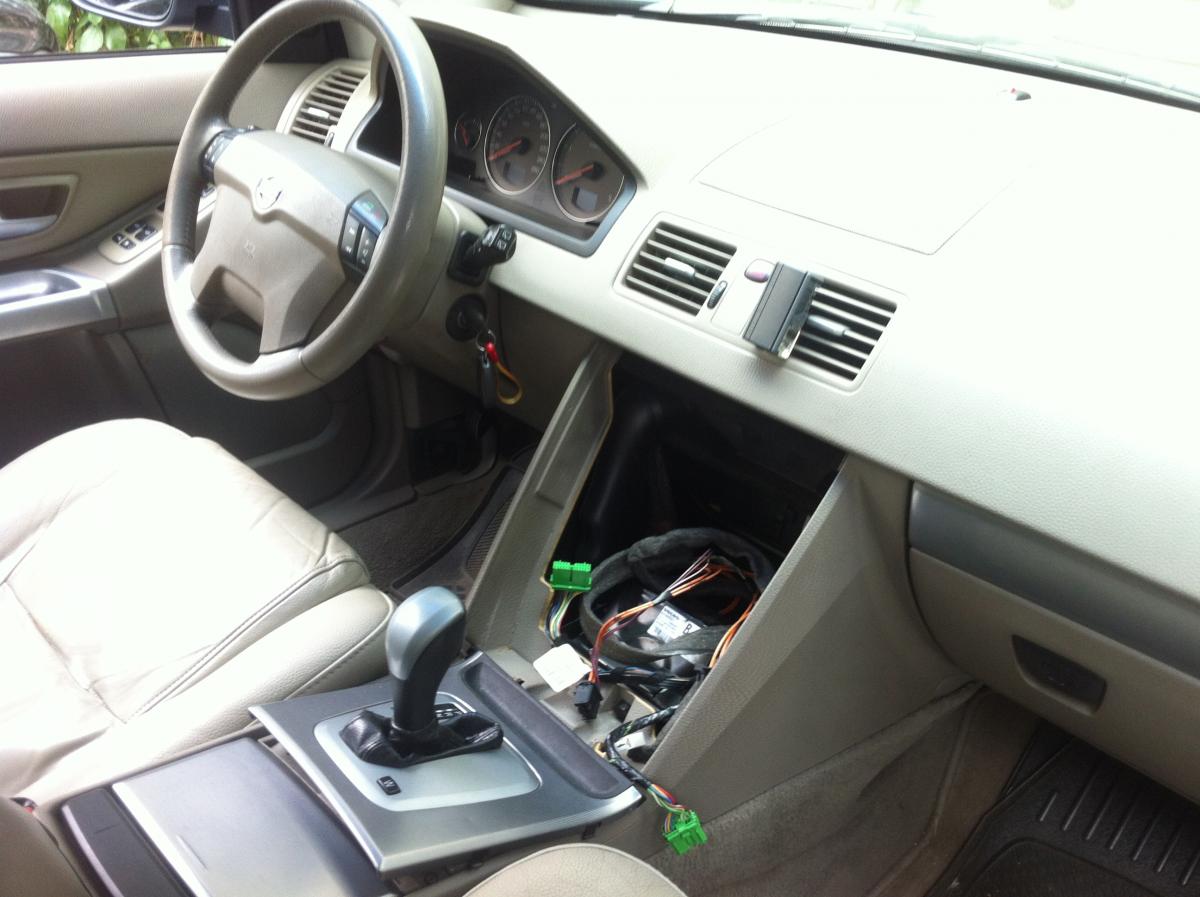

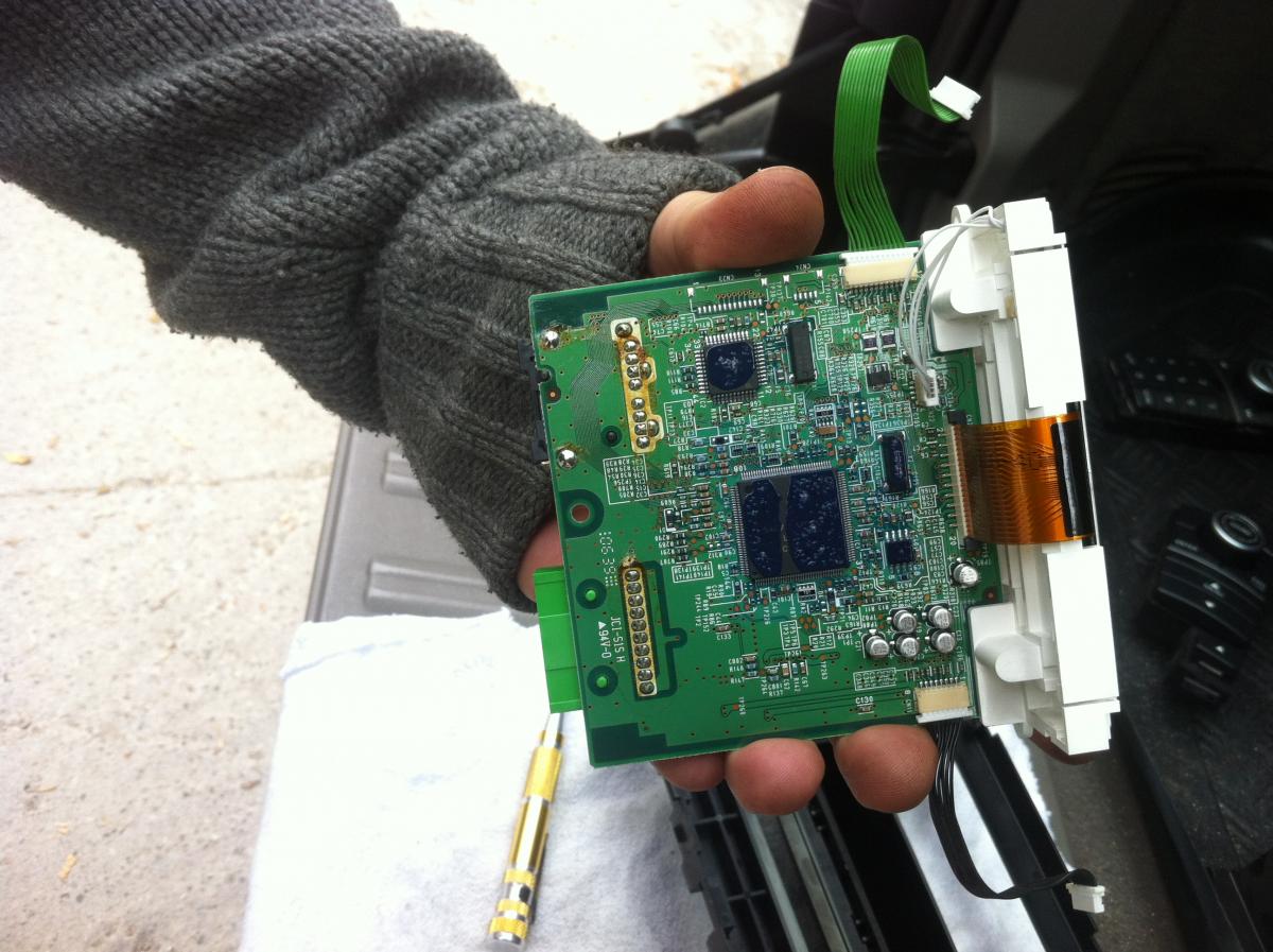

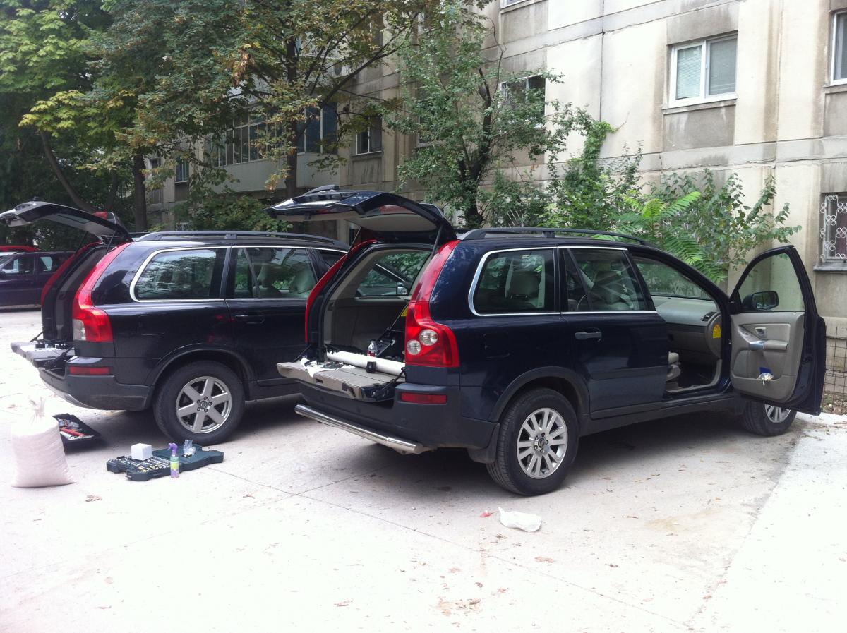

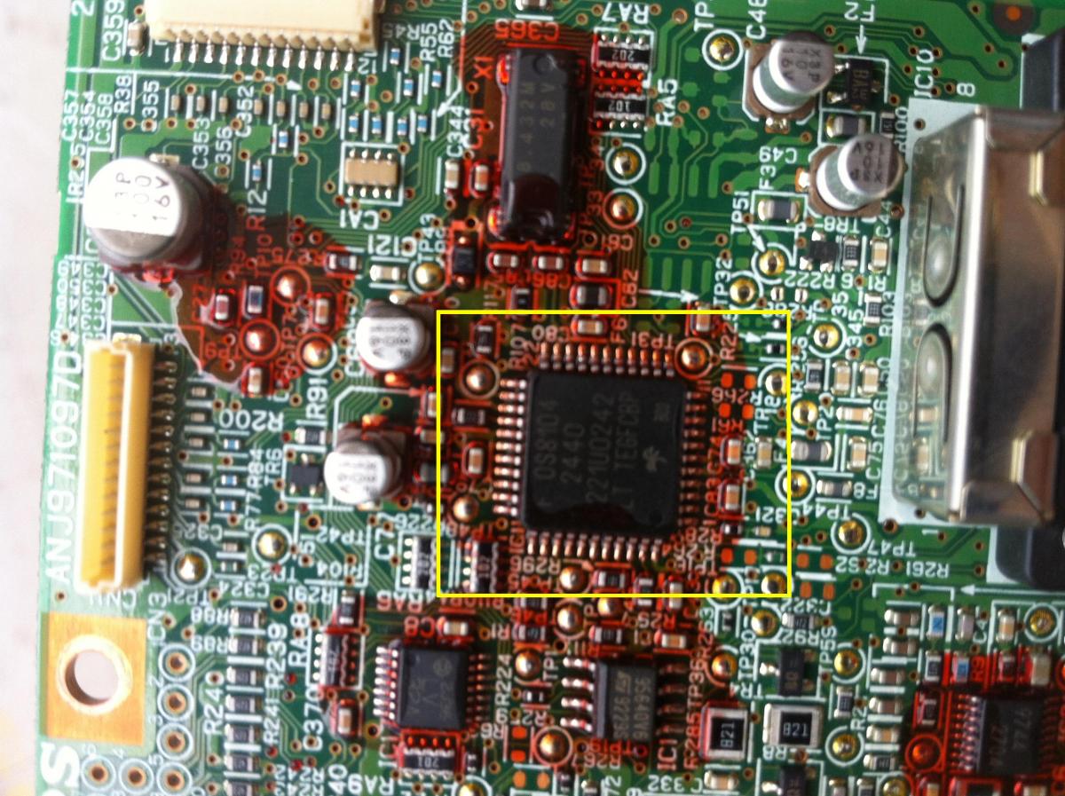

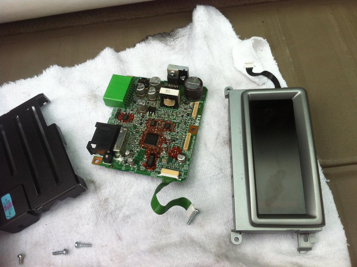

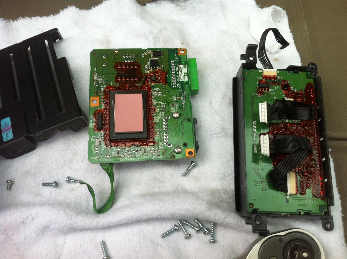

Astazi eu cu Zackariah am demontat ICM-urile de pe xc-uri si am facut schimb sa vad daca problema mea este de acolo! Al meu nu a mers la el (oricum nu mergea), al lui nu a mers la mine! Am scos creierul radioului lui sa-l punem la mine dar era diferit de al meu! Pana la urma am mers la un service GSM (de telefoane) si l-am rugat pe mesterul de acolo sa-mi relipeasca procesorul "X". Chestia nasoala a fost ca pe placa respectiva erau procesoare pe ambele parti, adica daca incercai sa-l relipesti pe asta cu probleme, riscai sa-l dezlipesti pe celalalt! Mesterul nu a vrut, dar i-am spus ca nu merge si nu avem ce strica. Mi-a incalzit putin placa cu statia de lipit, dar mai ales procesorul "X" (fara a folosi fludor)! Nu a vrut sa-mi accepte bani si i-am spus ca voi reveni sa-i spun rezultatul!Cum am ajuns la masina, m-am apucat sa asamblez ICM, l-am montat pe masina si surpriza: radioul se trezise la viata! Am zapat pe toate posturile, l-am butonat prin toate functiile pana m-am plictisit (am si ascultat muzica :D :D :D)! Dupa ce am mai mesterit la masina lui Zackariah, zic hai sa mai pornesc radioul, dar nu a mai vrut sa porneasca! Pe seara cand am pornit masina sa plec, pornise si radioul :D :D :D!!!
Concluzie: am stat 8 ore si ceva dar am aflat sursa problemei. Saptamana ce vine refacem lipiturile procesorului "X"!!!
Pe site-urile din SUA cei cu aceasta problema au platit de la 700-800 $ in sus pentru a schimba ICM-ul!!!
Poze mai tarziu!

Eu banuiam procesorul respectiv, dar am zis sa fiu sigur! Cel de la service nu l-a relipit cu trebuie (zic eu) pentru ca nu a folosit fludor si a tinut instrumentul la o distanta mai mare decat trebuie!

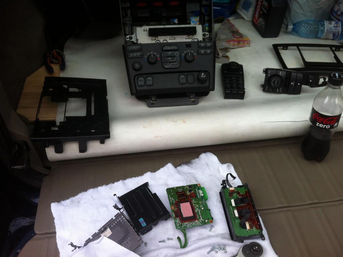

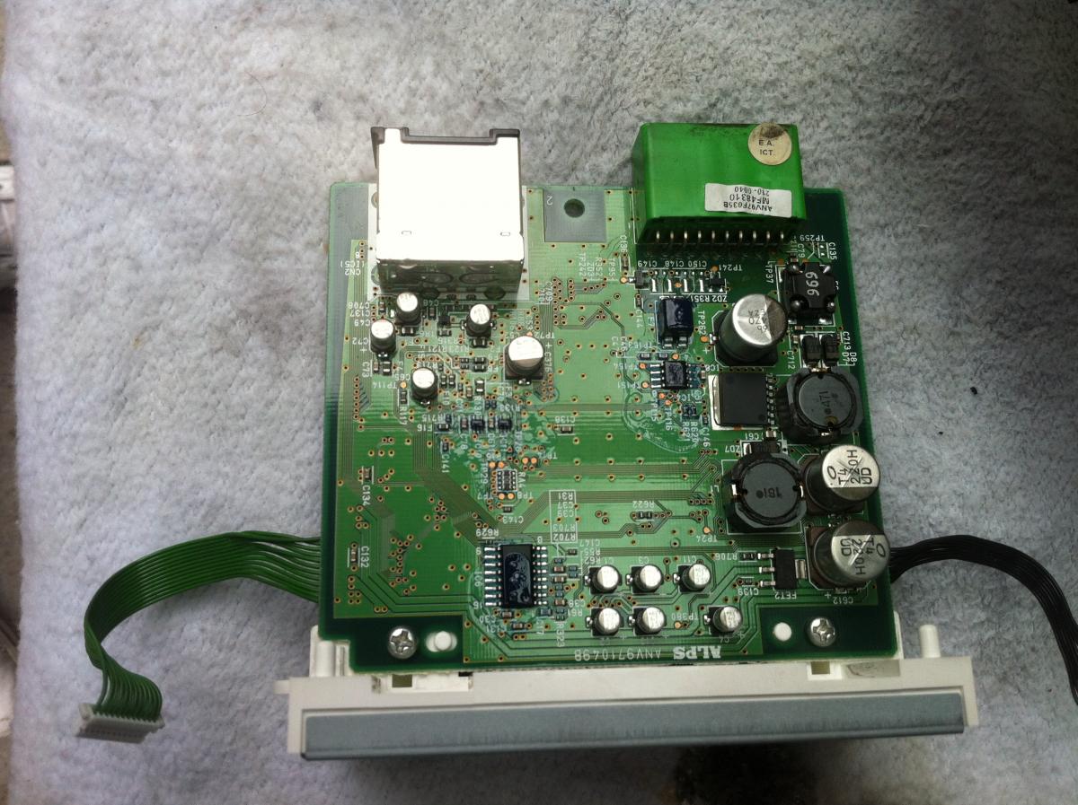

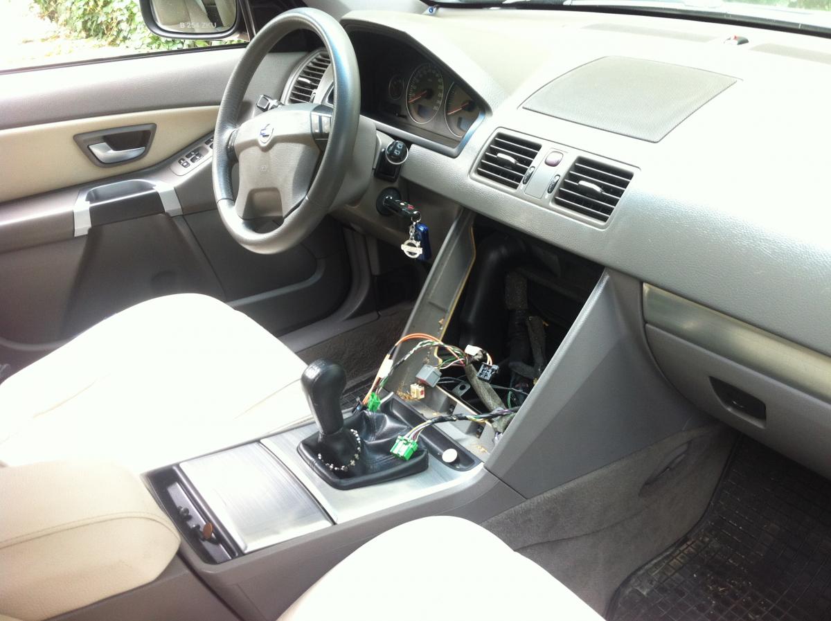

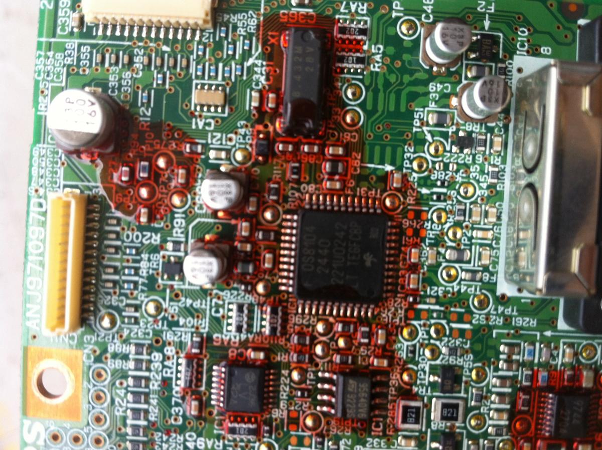

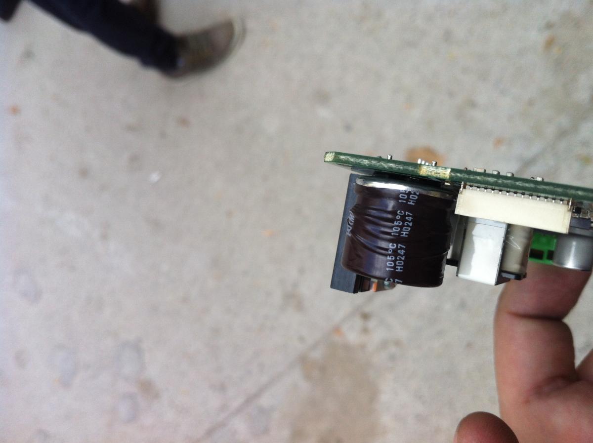

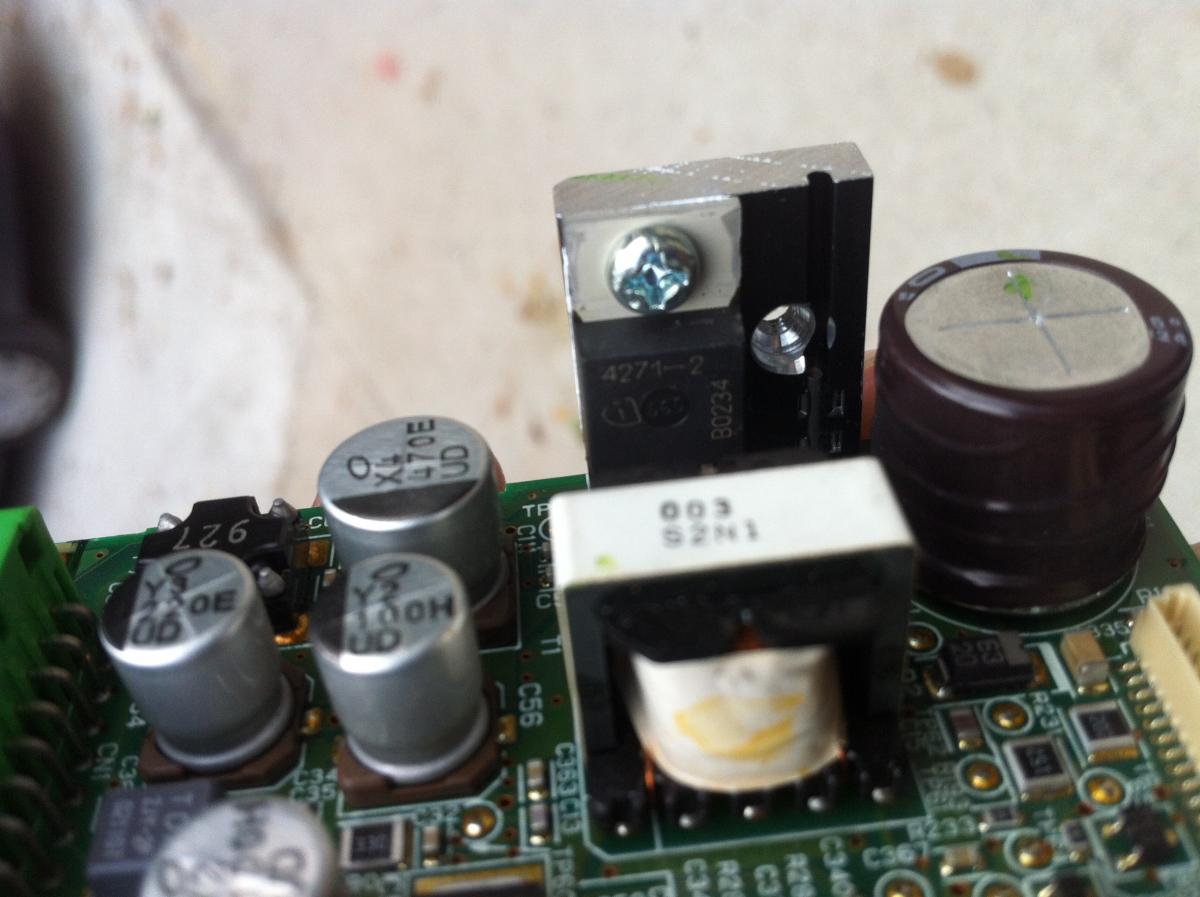

Si pozele:
post-1775-0-23949500-1379831217_thumb.jp
post-1775-0-75335800-1379831219_thumb.jp
post-1775-0-63368000-1379831221_thumb.jp
post-1775-0-30266300-1379831223_thumb.jp
post-1775-0-89662100-1379831224_thumb.jp
post-1775-0-70761200-1379831226_thumb.jp
post-1775-0-45944600-1379831228_thumb.jp
post-1775-0-20360900-1379831230_thumb.jp
post-1775-0-14680900-1379831232_thumb.jp
post-1775-0-00619700-1379831234_thumb.jp
post-1775-0-36024600-1379831239_thumb.jp
post-1775-0-28966300-1379831241_thumb.jp
post-1775-0-41870400-1379831246_thumb.jp
post-1775-0-37664100-1379831248_thumb.jp
post-1775-0-81734100-1379831251_thumb.jp
post-1775-0-82435600-1379831607_thumb.jp
post-1775-0-25985500-1379831609_thumb.jp

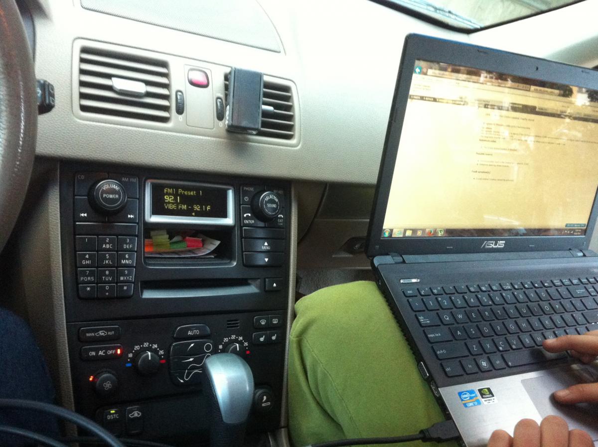

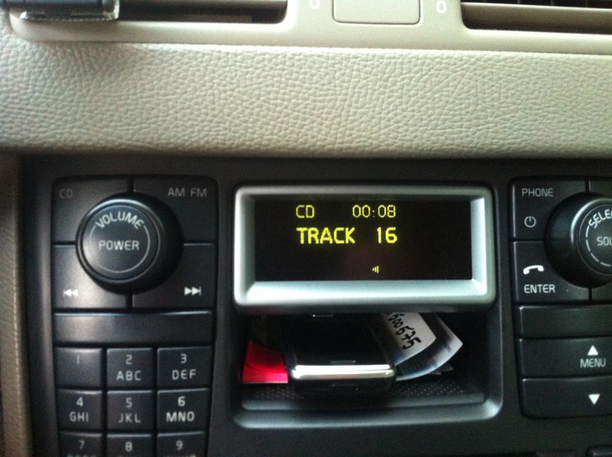

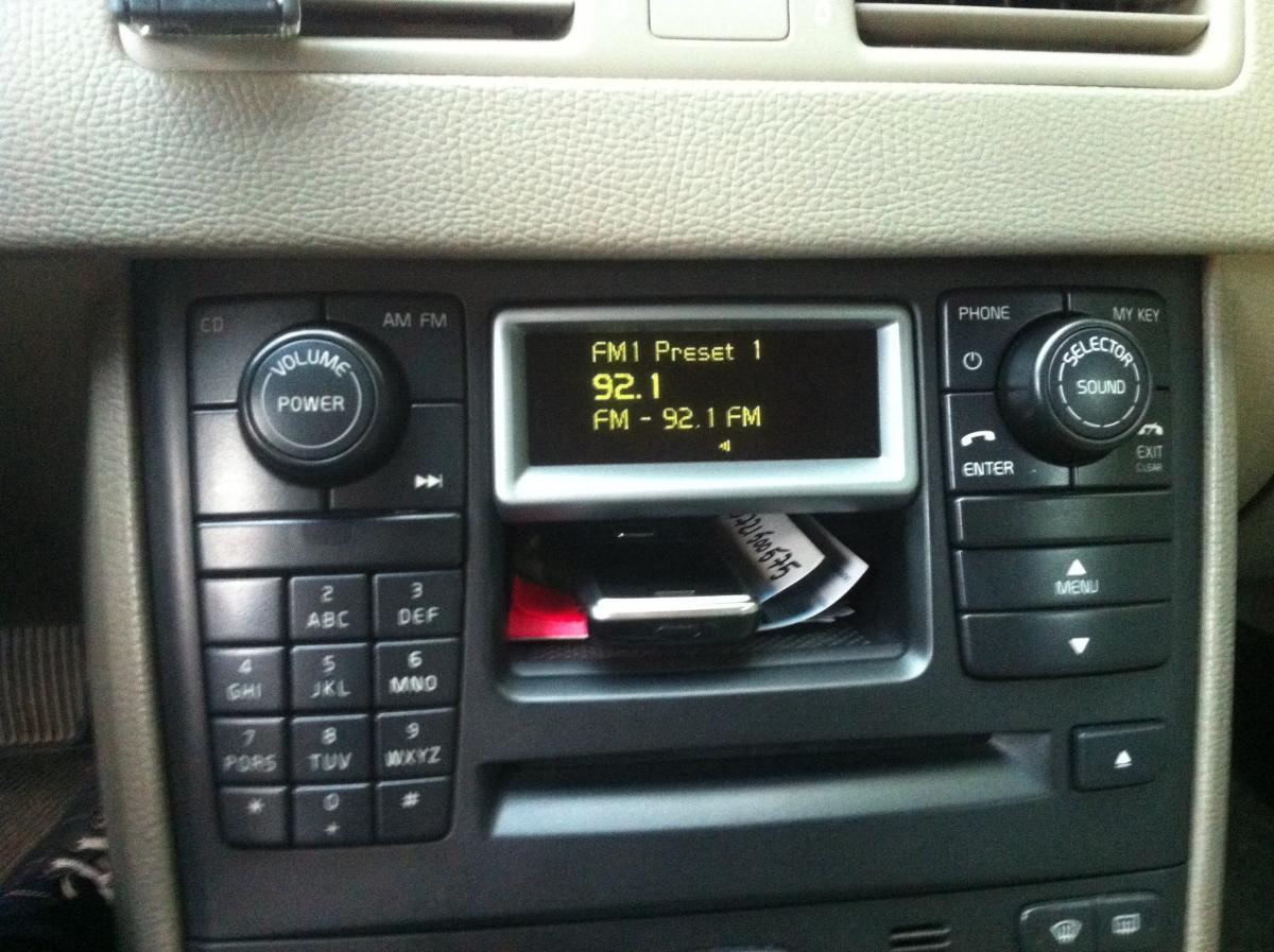

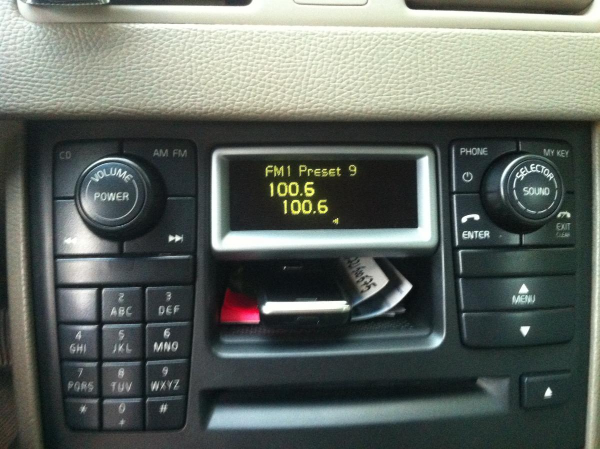

Bravo mah, dupa 2 ani de pauza ai si tu muzica la Arou' :P
Da, dupa doi ani de ascultat muzica de la ceilalti participanti de trafic, Arou' are muzica :D :D :D

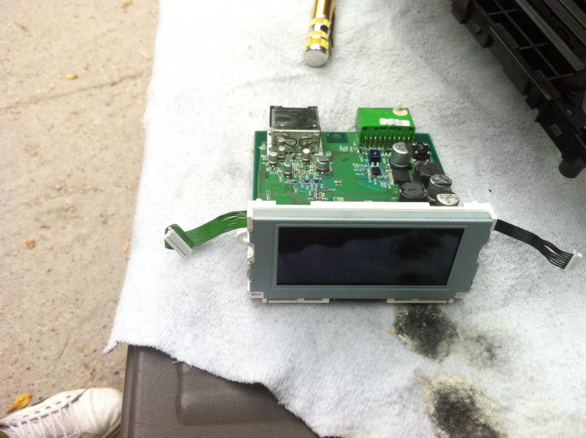

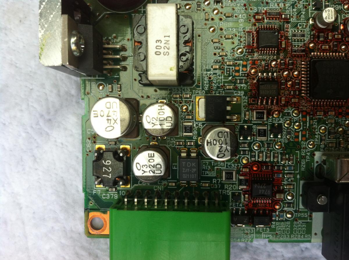

Transceiverul de MOST e buba, bravo . :D
Care-i ala? Cel incercuit de mine?

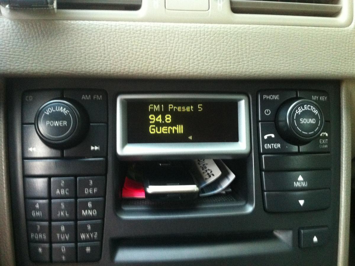

Astăzi pe la prânz am coborât la masina si am pornit-o sa vad dacă mai merge radiouri-negativ!
Acum am plecat cu masina si după câteva minute a pornit dracia!
