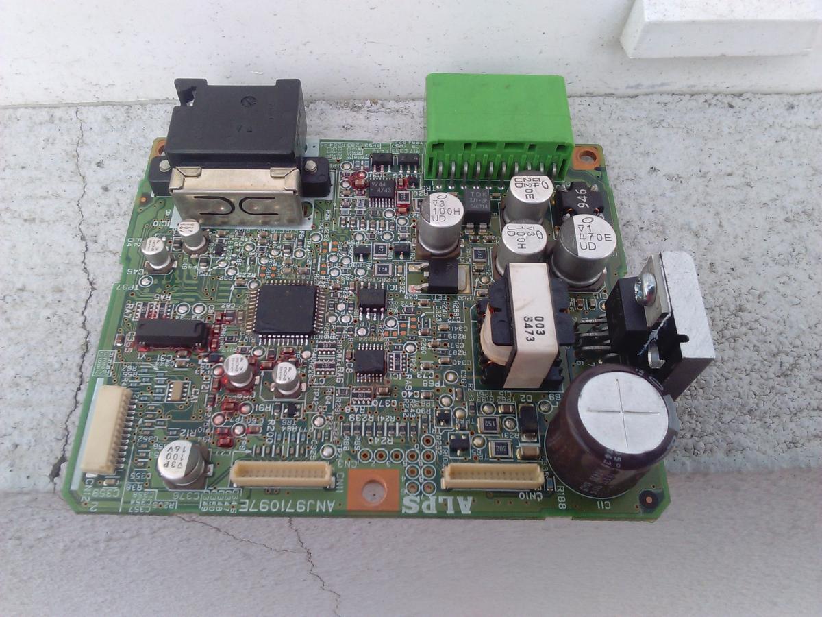

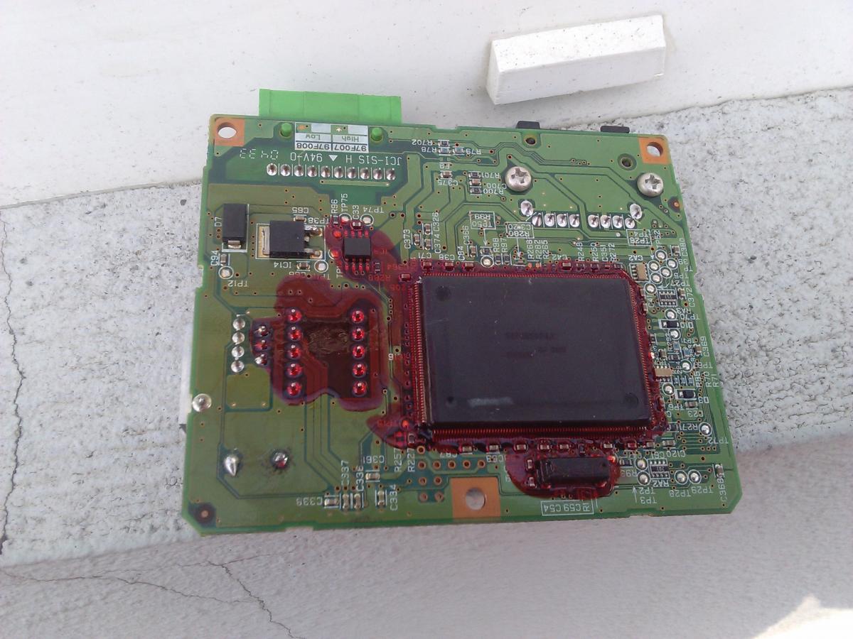

Multumesc Andu acum sunt la lipit cu placuta, sper sa functioneze cd playerul. Te tin la curent.(pentru ceilalti membri care nu stiu despre ce este vorba : am aceeasi problema cu functionarea cd playerului)

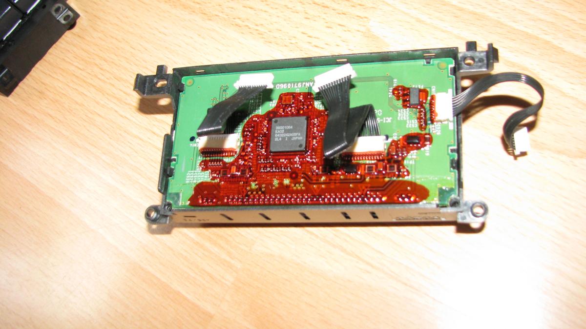

Am lipit pisa acum functioneaza radioul dar nu si ecranu care este mort. O sa incerc sa ma duc din nou cu ia poate m-ai este dezlipita in alta parte.
Mai mult ca sigur ați uitat sa puteți mufa display-ului la loc! Sau poate nu este clipsata bine!
O sa ai zic mecanicului sa m-ai verifice o data.
Display-ul are trei mufe, spune-i sa verifice daca sunt clipsate! Dar clipsate bine :D :D :D!!!

Am verificat mufele si se pare ca sunt bine clipsate,dar o alta surpriza ieri mergea radioul dar nu si display-ul si aseara m-a sunat mecanicul ca nu m-ai vrea sa porneasca iar radioul(masina fiind inca in service pentru vopsitorie totala si schimbarea bucsei de la unghiular) asa ca tre sa o iau de la capat cu cautarile dar o sa m-ai astepte un pic ca tre sa plec cu ia sa ai fac ITP-ul in Suedia .

Revin din nou cu informatii despre cd-player. La acest drum, am constatat o gramada de anomalii. Pe landa display-ul care nu functioneaza porneste numai cand vrea el, nu vroia sa se schimbe de pe Am pe Fm ,am reusit sa schimb pe cd si asa a ramas dar la um moment mergea pe repede inainte,o data am dat faza lunga si o lua melodia de la capat asa ca tre sa o iau si eu de la capat cum ajung inapoi in tara. O seara buna
Edited by Nitza Nelu
Dupa multe lupte seculare am reusit sa il fac sa functioneze dar fara display (dupa o noua runda de demontare si re lipire a componentelor), as ca am renuntat deocamdata , merg cu el asa. Nu recomand inlocuirea cd-playerul cu altul din dezmembrari, nu functioneaza.
Daca este acelasi an si are acelasi PN sau apropiat, ar trebui sa mearga
Se poate dar la mine nu a mers nici componente din el (tastatura cu cifre), toate acele componente de pe placa se dezlipesc.
