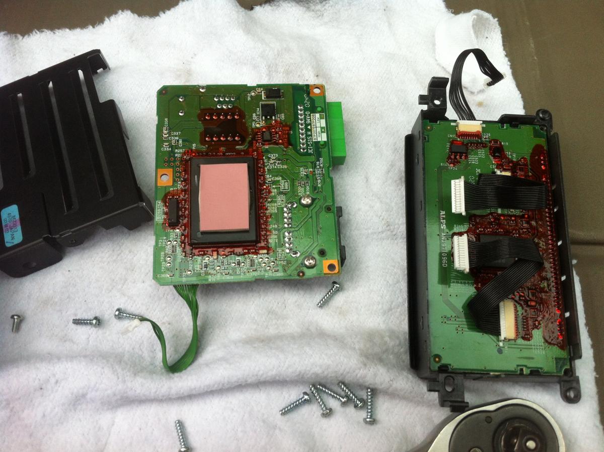

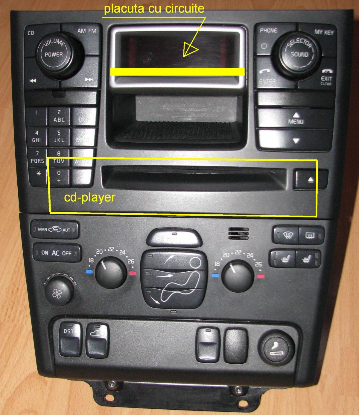

Arata bine sistemul tau audio dar nu stiu cum de ai rezistat sa nu dai cu el de pamant. Am citit tot topicul si trebuie sa recunosc ca m-am distrat un pic pe necazul tau. De fapt m-am distrat pe cum ai povestit patania cu el, sa nu ma intelegi gresit. Nu stiu cum se numeste exact dar placuta aia neagra incercuita de tine cred si eu ca ar fi problema.
Eu cred ca-i un procesor! Poate ajung saptamana asta la service sa-l relipesc!
Eu cred ca e un "transceiver" MOST, procesorul e in alta parte :D

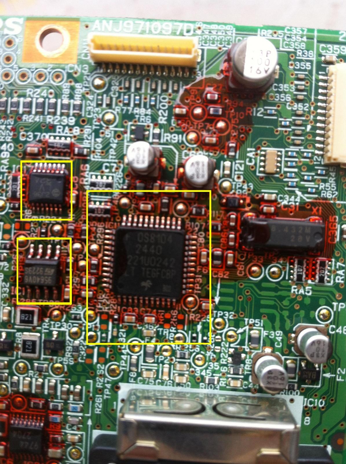

Astazi am reparat radioul :D :D :D!!! Am fost la un service GSM si am refacut lipiturile piesei de care vorbeste Bogdan, dar si a celorlalte doua din vecinatatea acestuia (cele incercuite in poza)! Cost relipit cele 3 elemente - 15 lei. I-am platit 25lei si i-am cerut bon sa decontez ;D ;D ;D!
Chestia este ca placa pe care stau piesele relipite se incalzeste foarte tare, din cauza asta s-au dezlipit integratele! Cred ca voi monta un cooler mic pentru a evita pe viitor astfel de probleme!

Merci, merci! Mai trebuie desfacut o singura data (cand voi inlocui becurile arse) si atunci voi fii pregatit cu un cooler de dimensiuni mici si un radiator, poate le voi monta sa prelungesc viata radioului :D :D :D!
Mai bine radiator decat cooler ca o sa bagi praf in el la greu si n-o sa mai citeasca cd-uri
Edited by adrian mangalia
Nu are treaba! Placuta cu circuite are carcasa ei, cd-playerul are carcasa lui si mai sunt despartite de un sertaras!

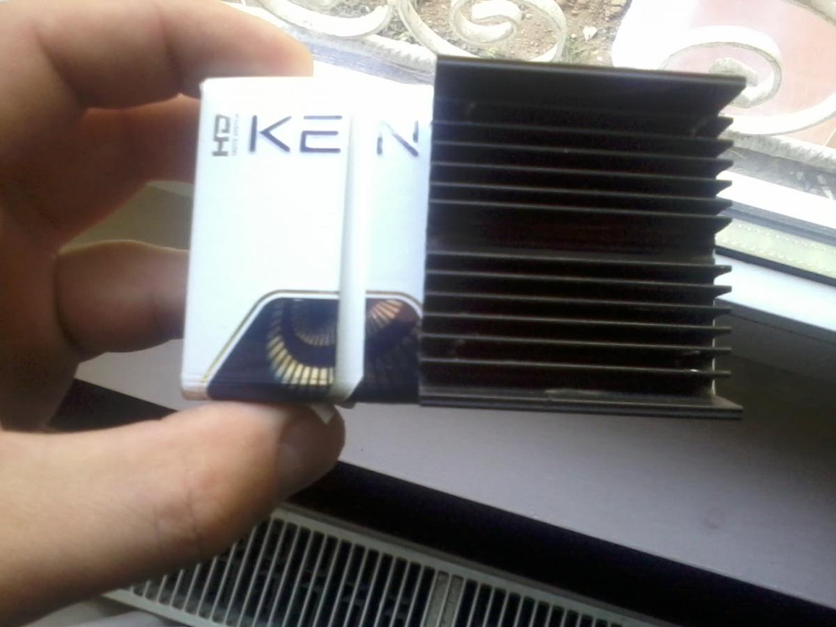

Radem, glumim dar trebuie rezolvata problema cu placuta ICM-ului care se incinge foarte tare! Sa vad ce radiator + cooler gasesc sa-i montez!
Laure, uite aici:
Iti este bun asta?
Ventilator nu am
Edited by paunionutz
Merci Ionut pentru radiator! Saptamana care vine sper sa desfac ICM-ul pentru ultima data (sa-i schimb becurile si sa-i pun radiator + cooler)!

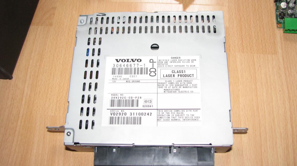

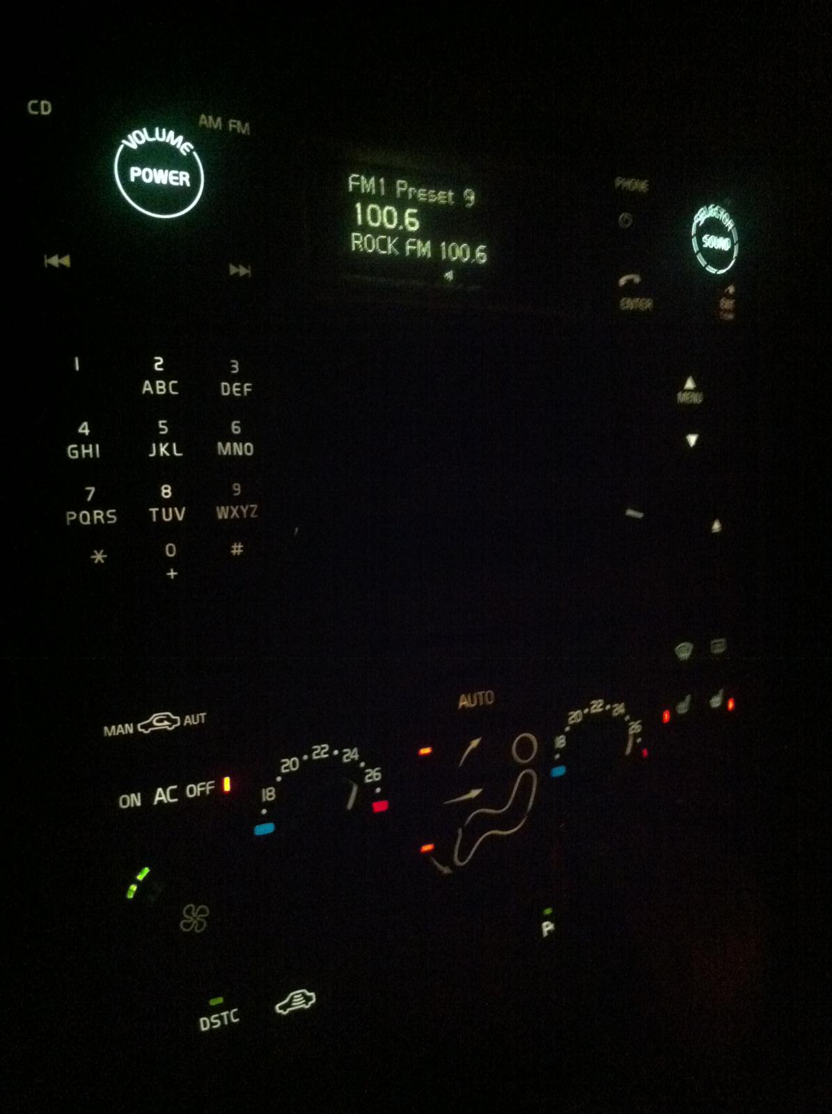

Se pare ca ICM-ul iar face probleme! Vineri cand am folosit ultima data XC-ul, ICM-ul a mers! Ieri cand am vrut sa plec cu ea, ciuciu radio!!! Oare trebuie relipit si procesorul cel mare dupa spate? Oricum cunostinta de la service-ul GSM este plecata si se intoarce intr-o saptamana sau doua, asa ca asteptam!!!

Nasol moment .
Andu...eu zic sa ti le relipeasca inca odata pe toate...si sa le verifice cumva toate circuitele.
Asa o sa faca! Momentan astept sa se intoarca din concediu!

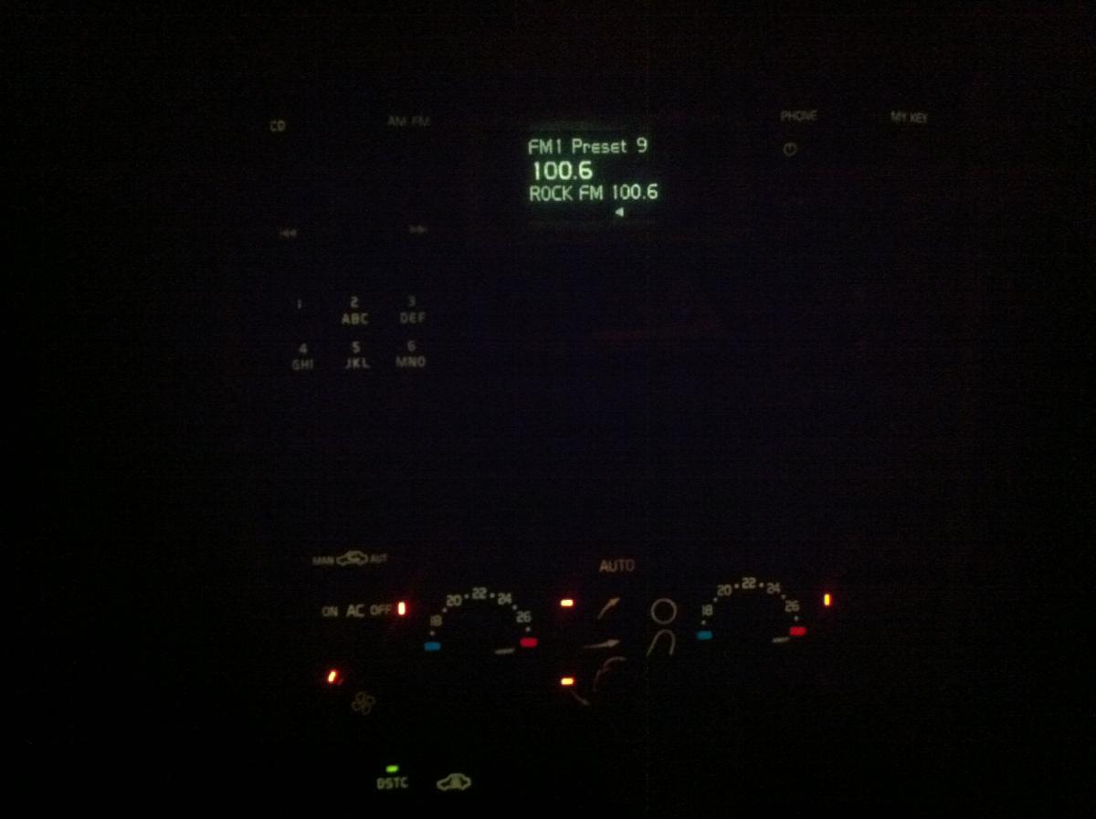

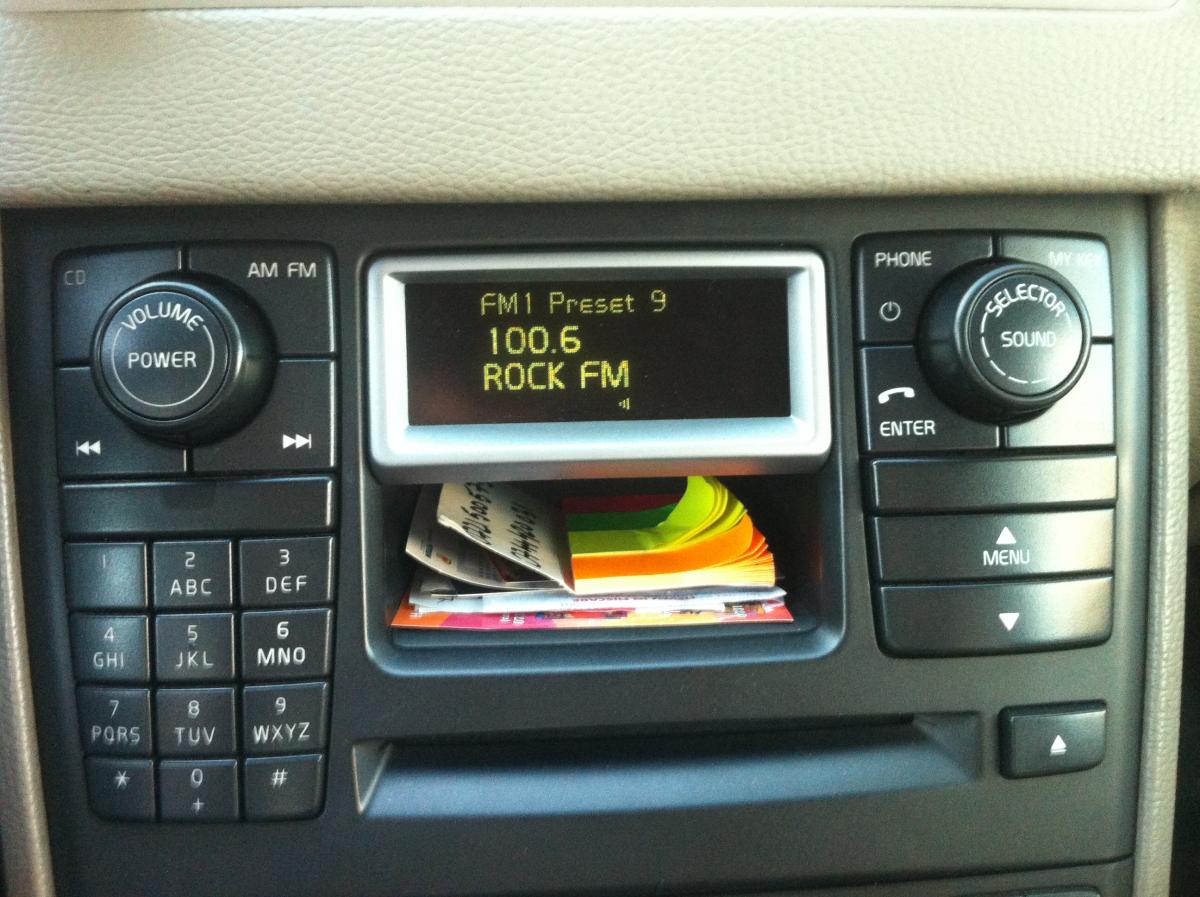

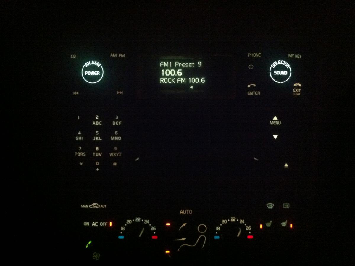

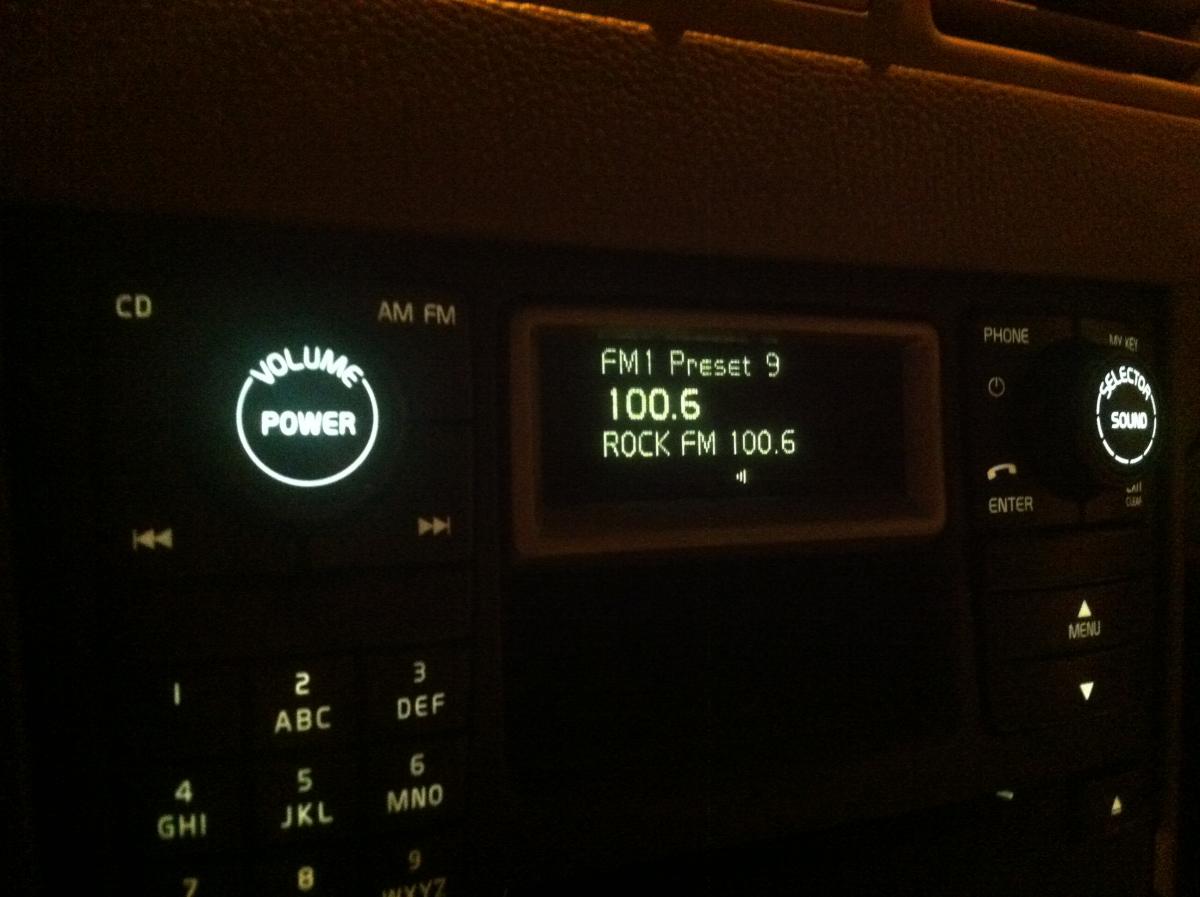

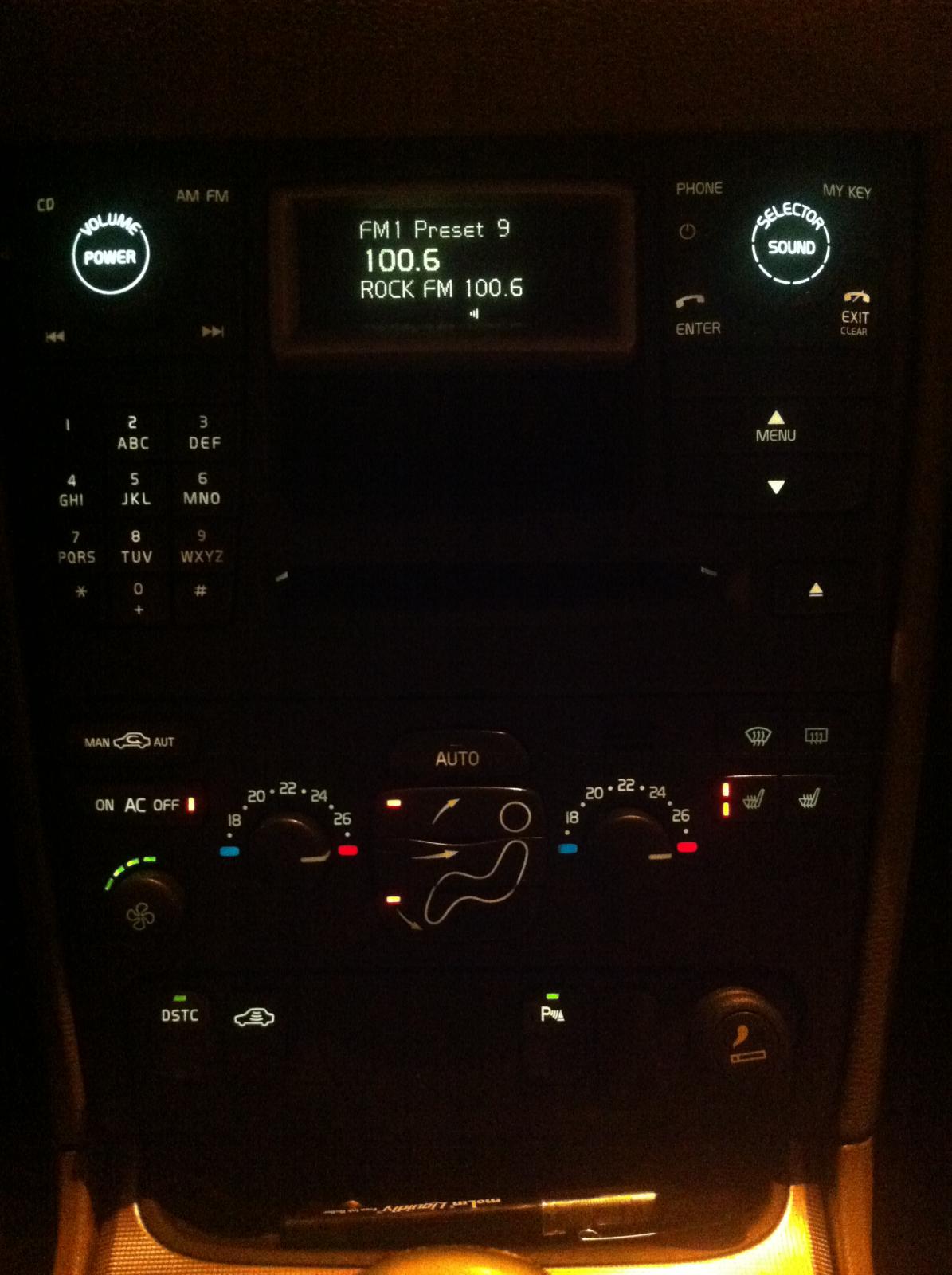

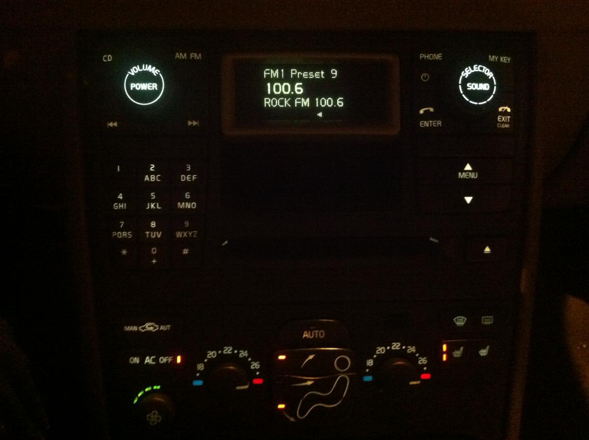

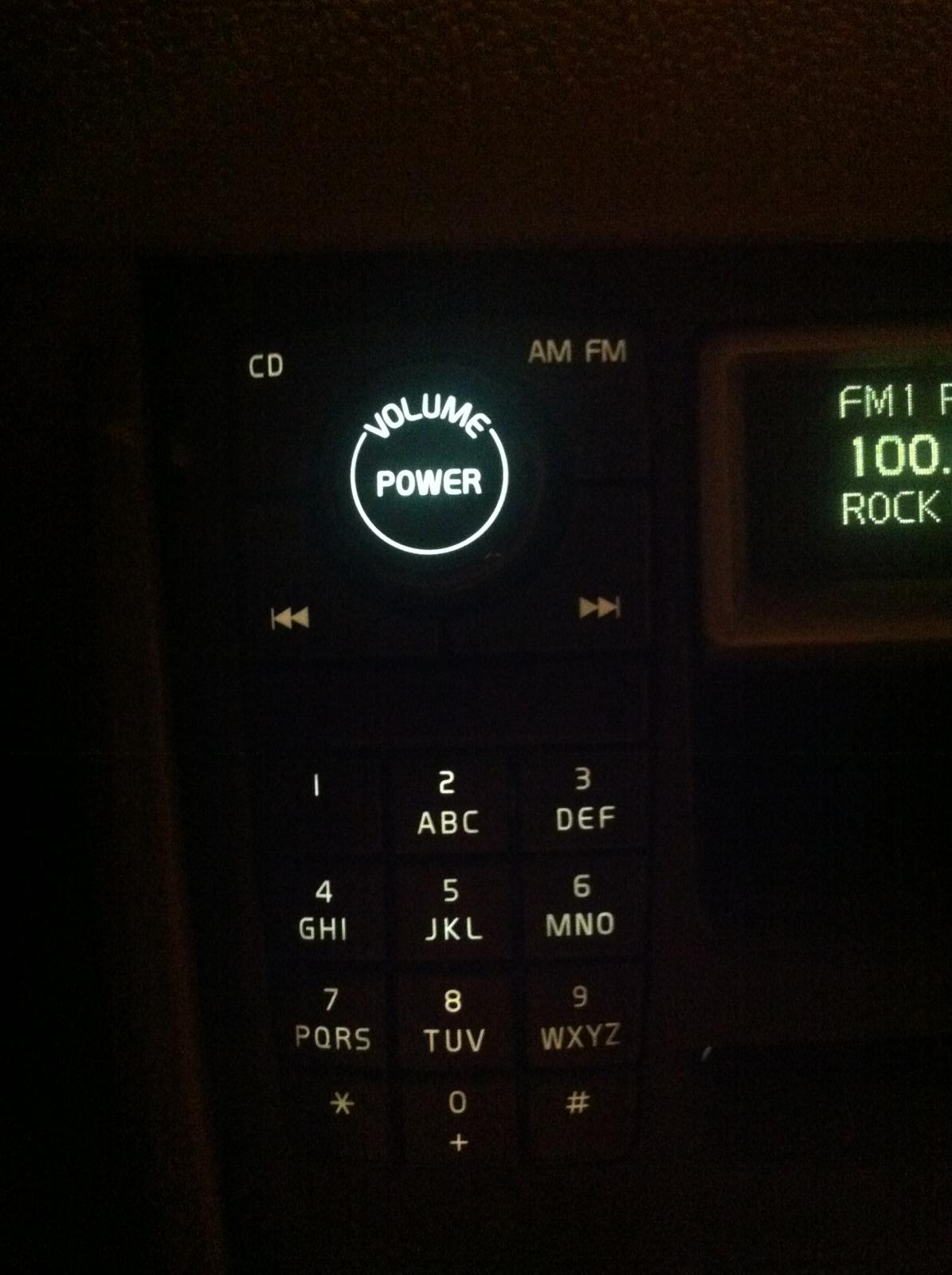

Mi-am reparat radio-ul (din nou ;D ;D ;D)! Au trecut 5 zile si merge fara probleme! Cu ocazia demontarii i-am schimbat si becurile (din 10 cate sunt aveam 5 sau 6 arse)! La butoanele "Power/Volume" si "Sound/Selector" am pus becuri cu o intensitate putin mai mare. Eu zic ca arata bine!
Va mai trebui sa desfac ICM-ul pentru a monta un cooler si un radiator pe procesorul care l-am relipit (cat este pornit se incinge foarte tare)!

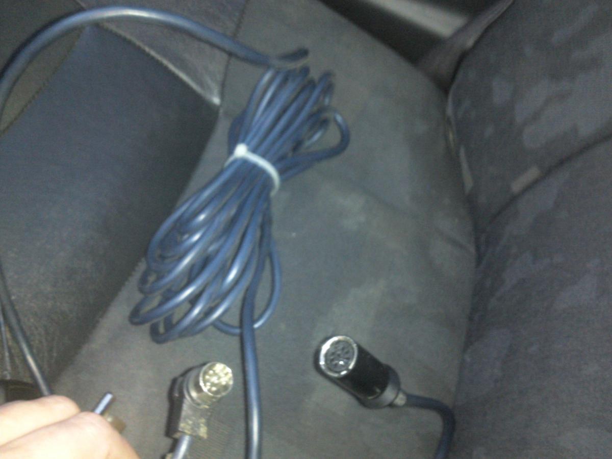

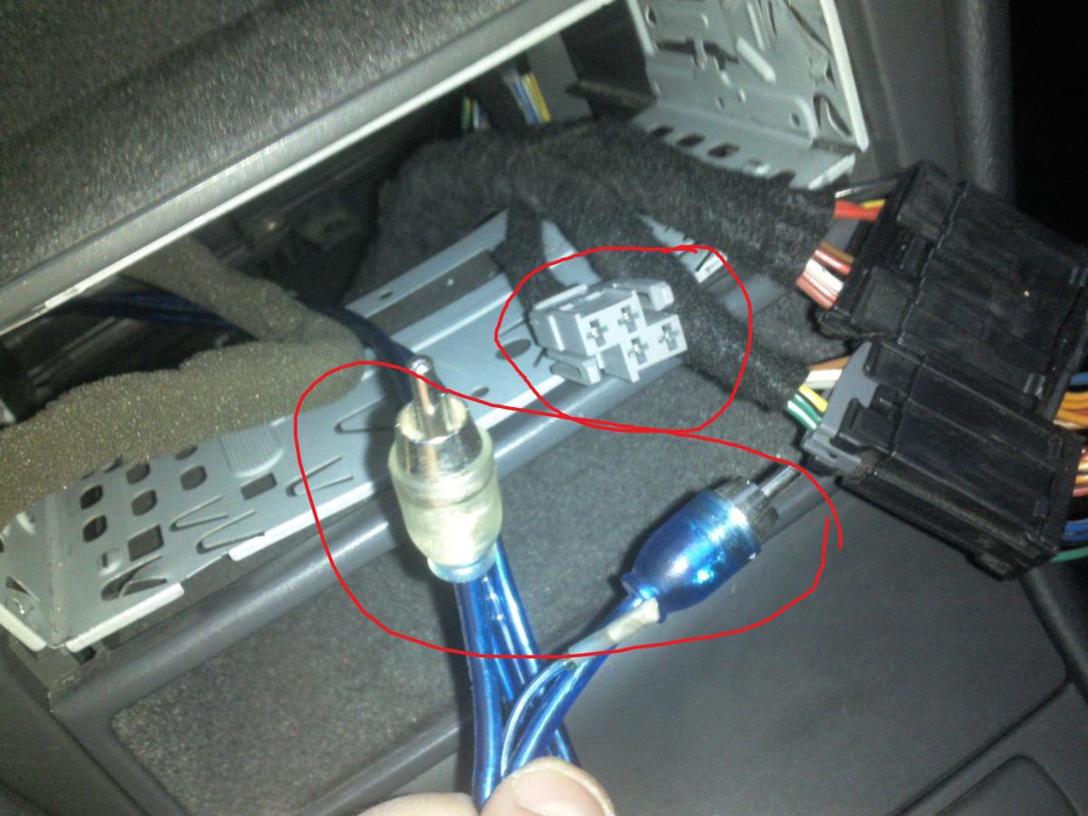

Azi am fost mesteru' lu' peste. Nu se prea aude radioul in anumte zone si l-am scos din locasul lui sa vad daca e bagata mufa de la antena. Mufa ar fi bagata dar am dat peste niste cabluri care haba nu am ce sunt. Stie cineva ce sunt astea sau ce au fost ca nu sunt conectate nicaieri erau doar ascunse pe dupa bord pe acolo.post-6084-0-66597100-1386610004_thumb.jp
Cel putin asta are vreo 4m si l-am scos exact cum este. Legat sul si neconectat la nimic.post-6084-0-61355700-1386610027_thumb.jp
Poate a avut subwoofer sau televizor! Sau un DVD!
Sunt probabil cablurile care duceau la statie de amplificare.Urmareste pe unde se duc,daca pleaca spre portbagajul masinii...
Sent from SGS3 on Tapatalk
Alea albastre mici duc in portbagaj ca acolo mai sunt vreo 3 cabluri dar le-am adunat eu si le-am legat. Dar firul ala de vreo 4 m e ca un fel de antena nu stiu la ce l-a folosit baba si mai ales adunat si ascuns dupa bord pe acolo. Poate era cu televizorul dupa ea se uita la telenovele. :)
