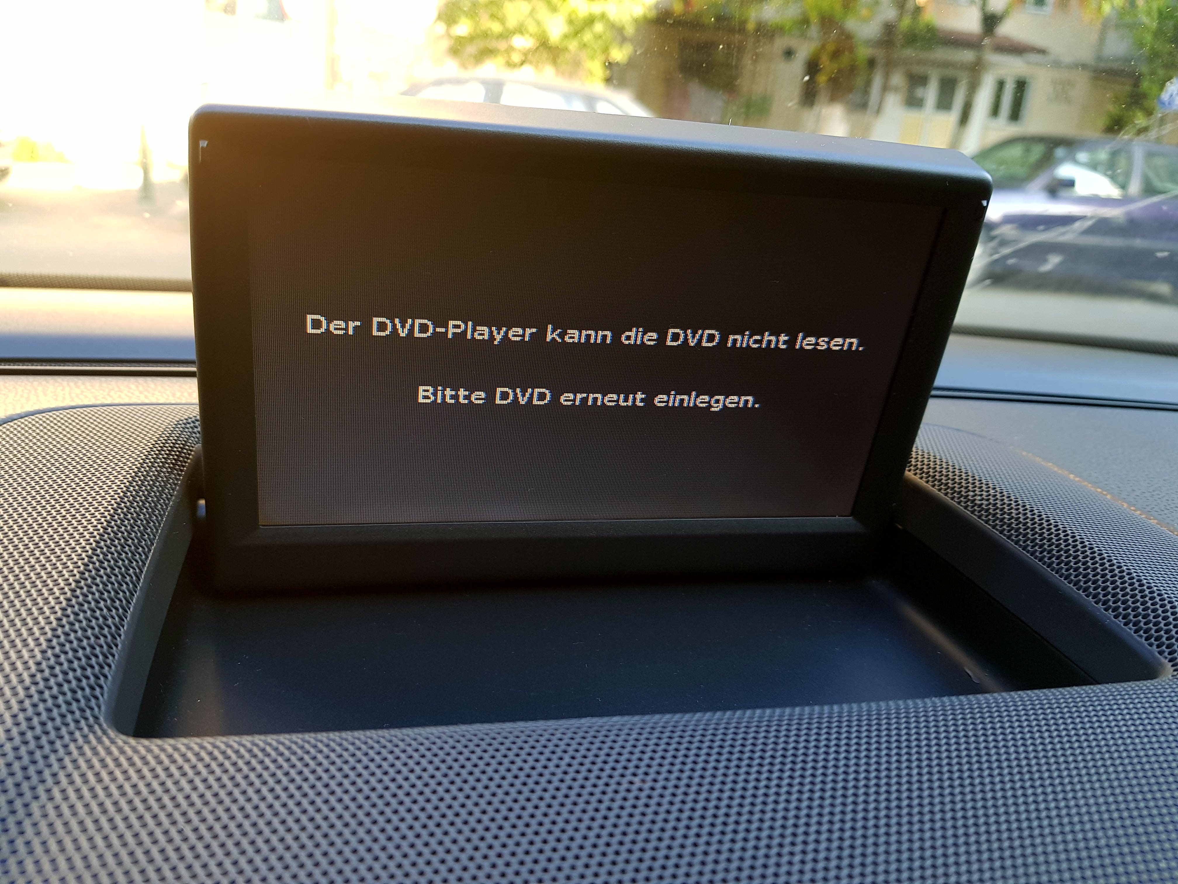

Nu nu nu, nu e asa. Iasa de iesit dar nu mai citeste CD-ul. Am cumparat cd curatare dar degeaba. Sper sa ajung in Romania si sa-l poata repara G
Îţi trebuie şi lentilă nouă.
@Heim, lentila am gasit la 24$ din USA dar nu cred ca o pot schimba singur si nici nu stiu daca e doar asta. Poate trebuie umblat si in soft.....ma rog, in sistemul lui

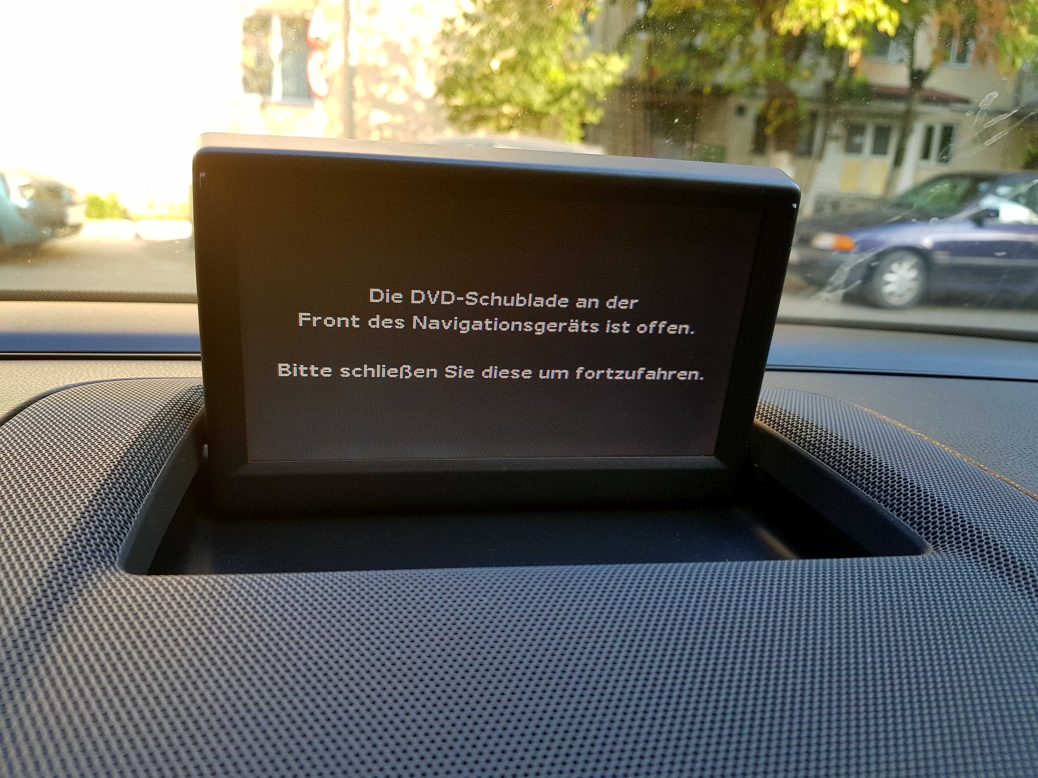

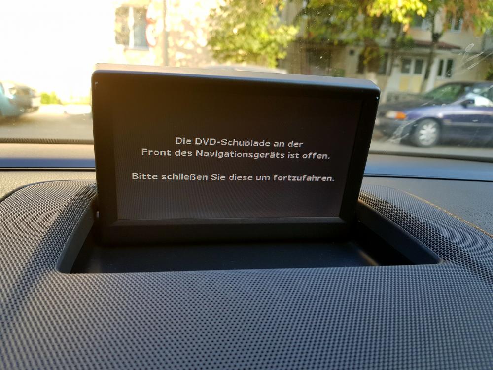

Salut
Imi poate spune cineva Ce inseamna?
Gata, am descifrat. Trebuie sa inserez un alt DVD
