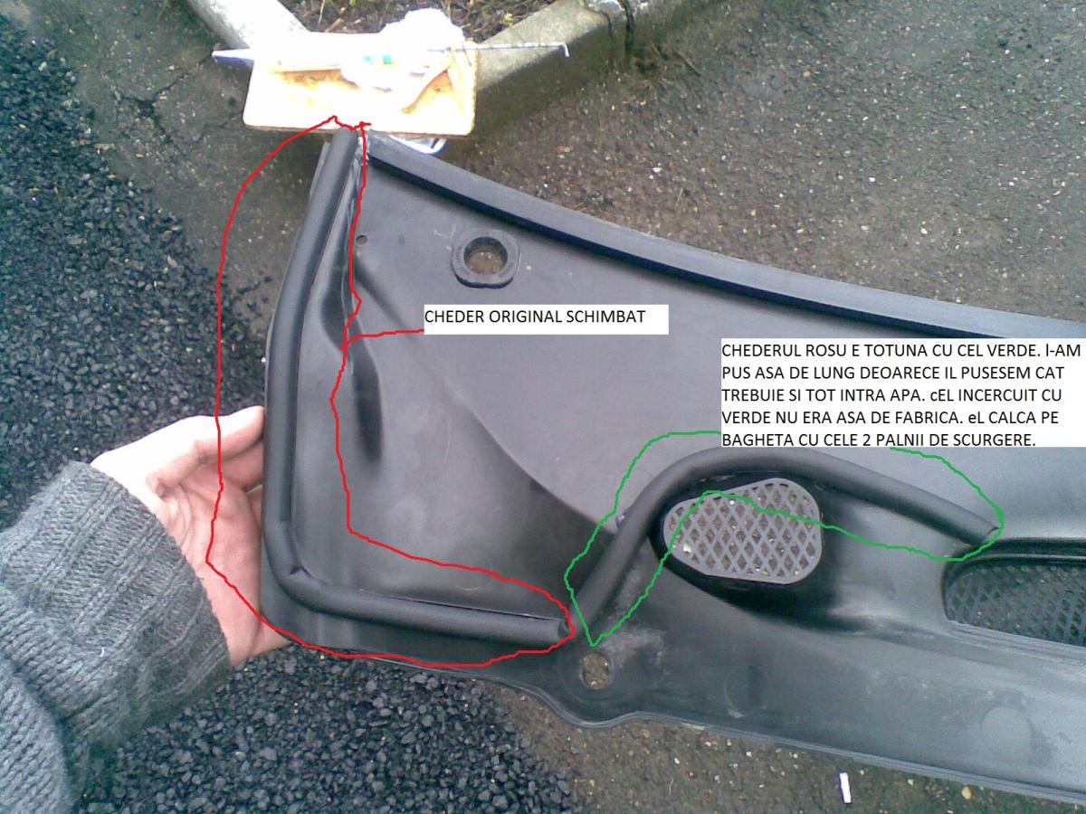

are garnitura, nu iese pe acolo ci pe la motor...sau mai sus de acesta. S-o ia naiba. in cel mai rau caz daca nici cu bumbi originali nu scap de problema o umplu de silicon si gata.

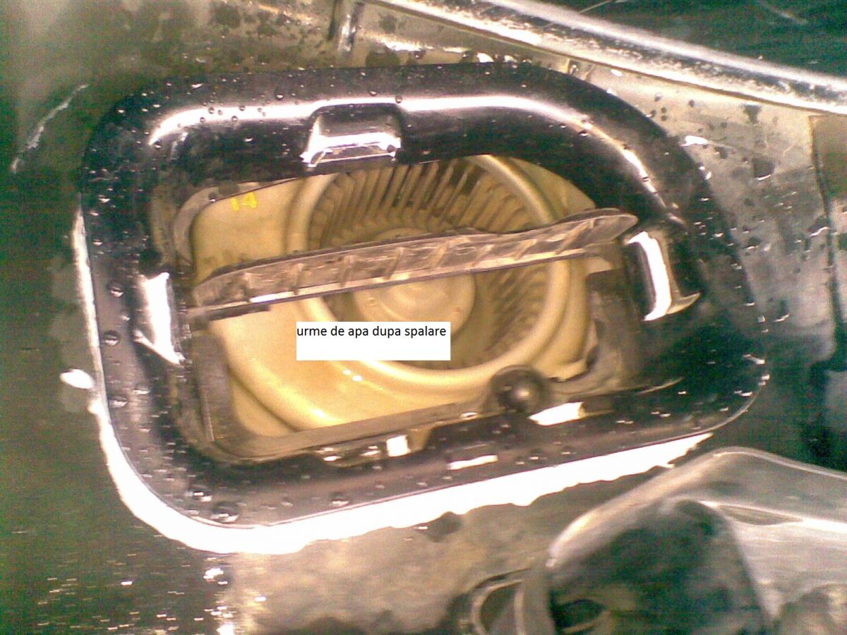

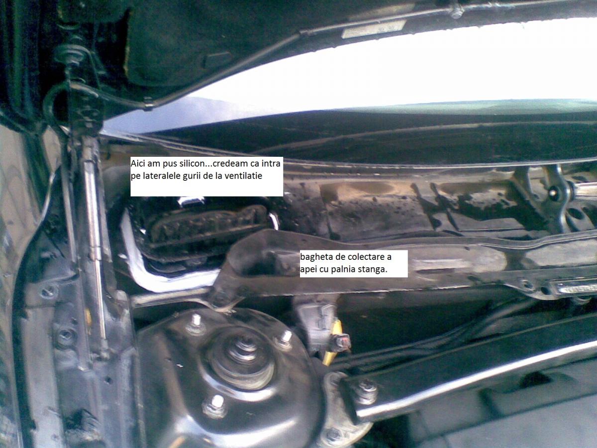

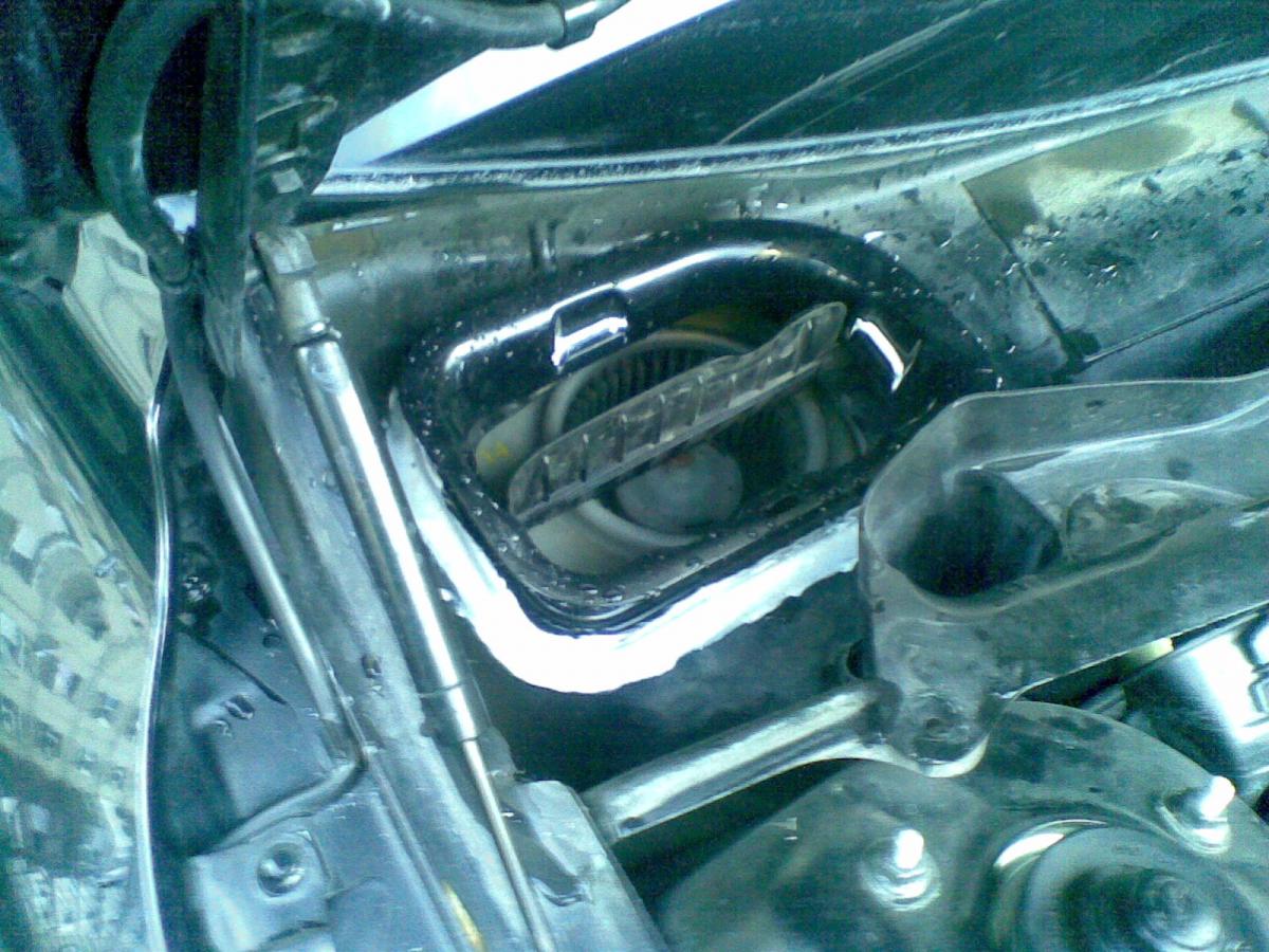

Se pare ca apa intra si dupa aplicarea bumbilor originali. Apa intra prin gura ventilatie sub forma de STROPI. Ceva idei? Ma gandesc sa lipesc cu silicon ornamentul de plastic de la stergatoare cu cel de plastic pentru colectarea apei (care are 2 planii in stanga si in dreapta), sa pun niste garnituri la ornamentul de plastic de la stergatoare...sa....

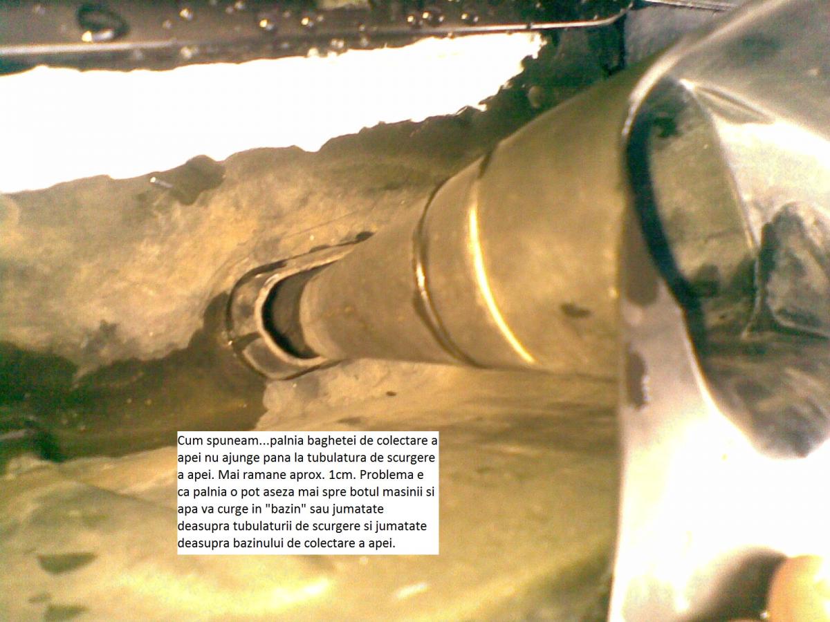

ps: Ornamentul (cel cu 2 planii) trebuie sa intre fest in tevile de colectare a apei ? Asta este marea mea dilema...pentru ca la mine mai ramane 1 cm intre "palnie" si teava de scurgere.

L-am dat jos si am suflat...a iesit praf de pe el. S-ar putea sa fie infundata scurgerea de la furtunas....si totusi credeti ca ar trebui sa ajunga apa la motoras? Eu inca tot nu inteleg cum ajunge apa sub forma de stropi pe gura ventilatorului. Am mai pus la incercare 3-4 persoane (care au stat langa mine cand mesteream) si pana acum toate ideile au fost proaste...cu rezultate partiale.

Nu e dezlipit parbrizul.Am verificat. Apa intra cand bag jetul la scurgerea de pe partea dreapta si intra pe la gura de la ventilator. Apa intra prin "stropire". Am ajuns sa pun si silicon intre parbriz si ornamentul de plastic de la stergatoare in speranta obtinerii unui rezultat....

Pai nu prea ai cum sa bagi apa acolo, nu cumva ai lipsa bordura de plastic de la admisia de aer . Daca ai capota inchisa este imposibil sa ai apa acolo .
Sau mai este o varianta, ai scurgerile infundate iar apa trece peste bordura si intra in admisie . .

Bordura aia o am. Cand o pun...palniile bordurii nu intra fest in scurgeri...ci ramane aprox 1 cm pana la scurgeri. e normal?

Probabil ca tu dai cu jetul si bagi apa direct in ventilator, incearca sa nu mai dai cu jetul in acea zona (sa nu mai insisti) si vezi daca mai curge .
E o scurgere (mare) care preia apa ajunsa accidental in ventilatie. La mine iese undeva la podea, sub ventilator... in dreptul piciorului drept al pasagerului.
Am vazut-o cand am bagat jetul cu apa in ventilatie. :D
