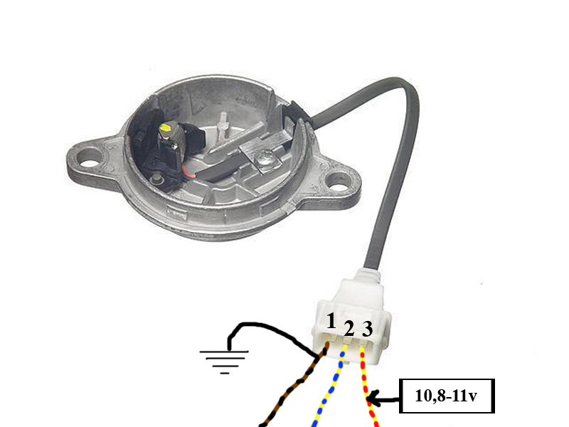

Dacă ai un led poÅ£i să-l pui intre firul din mijloc si masă ÅŸi vezi dacă fleÅŸueÅŸte când dai la automat.Firele din lateral trebuie să fie 1-masa si 3-alimentarea.

o sa incerc - dupa ce voi reusi sa tai(desfac) izolatia aia care tine cele 3 fire ale senzorului - ca in alta parte nu am unde sa "infig" un bold - sau un led...Multumesc pentru sfat - tocmai asta discuta acum cu Alex pe messanger  ;)

In sfarsit, azi am gasit putin timp si am iesit la masina sa incerc sa-mi dau seama ce-i cu senzorul ala. Am dezizolat putin firele mufei, am conectat un voltmetru(cu senzorul conectat, bineinteles) si am pus contactul. Firul 1(maro/negru) e masa. Firul 2 (galben/albastru) e firul de semnal. Firul 3 (galben/rosu) e plusul - mie imi da 11 volti, cam atit mai are si bateria mea obosita... Intre masa si firul din mijloc - cu contactul pus am 5 volti. Cind dau la cheie, nu se schimba nimic - aceeasi 5 volti. Am scos voltmetru si am pus un LED. Led-ul ramine aprins in permanenta cind dau la cheie. Ar fi trebuit sa se aprinda si sa stinga...
  Deci, cu codul de eroare 3-1-4 (Camshaft position signal missing or defective) si faza asta cu LED-ul care sta aprins mereu, tind sa cred ca de-aici provine lipsa scanteii mult dorite.
Mai ramine doar sa fac rost de un senzor, vechi sau nou (tind sa iau unul nou - daca asta s-a dus dupa 11 ani cine stie cind mai tine unul tot second...).

Ai desfăcut cumva senzorul ăsta dă vezi ce se întâmplă in interior.
Poate s-a slăbit surubul care Å£ine tăbliÅ£a ce întrerupe contactul si cama se învârte in gol , că este cam greu de crezut să se strice ăsta asa dintr-o dată .
Eu odată am rupt unul din ăsta in două ,din greÅŸeală (adică altcineva ) , l-am lipit si merge si acuma. Acolo este doar o bobină si un fel de magnet , nu prea are ce să se stice
Mai verifică dacă ai o rezistenÅ£ă intre 1 si 2 adică pe bobină.
Din cauza asta si pornesc un pic mai greu motoarele astea ptr. că trebuie să invârtă cama o tură ,adică două ture vibrochenul.
Da, l-am scos de-acolo, m-am uitat la el - totul pare ok...Am sa-l scot iar astazi si-l iau in casa, sa ma uit mai bine la el-sa mai masor (nici nu stiu cit trebuie sa aiba bobina aia...).Sper sa iasa (pe frigul asta) - ca l-am bagat cam greu inapoi acolo...

Astazi am ajuns la dumyg in garaj - cu senzorul meu in punga  :D. L-am masurat acolo - confruntind cu cel bun de pe masina lui - si am ajuns la concluzia ca ceva nu e in ordine. Acolo inauntru - in senzorul ala magnetic e un semiconductor sigur - da anumite rezistente doar intr-un sens.Poate fi un tranzistor, 2 diode,etc., nu e doar o bobina.
Ca treaba sa fie si mai sigura, am scos de pe masina lui dumyg senzorul si l-am pus pe al meu. Conectat testerul omului - apropo:are un tester de milioane, super adevarat - ditamai animalul conectat la un laptop care-ti zice tot :D.
Dat la cheie - acelasi simptom ca la mine - nu porneste...Oprit motorul  - pe tester era scris frumos: Senzor de cama defect. WOW - deci am fost 99% sigur cind v-am spus ca asta poate fi defectul principal. Pus la loc pe-al lui - masinutza porneste frumos...

    @Matrixxx: ti-am zis ca un senzor HALL scoate o tensiune f. mica, si ca are nevoie de un tranzistorash acolo sa amplifice semnalul... Era aiurea sa coste atatea milioane o bobina si-un magnet ;D

Gata, bijuteria mea a fost reanimata !
Am primit senzorul CamShaft azi, pus la loc si la PRIMA cheie a pornit ca in tinerete !
