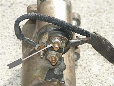

Am masurat tensiunea pe baterie, era 12.42v. Am pus + de la aparat la + de la baterie si - de la aparat pe prima borna a electromotorului unde sunt cele 2 fire groase, nu a indcat nimic, am rugat un coleg sa dea la cheie in timp ce tineam acolo, nici o tensiune dar un tacanit foarte puternic in electromotor (acum am citit ca trebuia sa pun invers). Am masurat pe bornele solenoidului si aveam tensiune variabila intre 9-11v cu contactul pus si scadea pana la 1 cand se dadea la automat.
Am batut in corpul electromotorului cu o cheie dar nu am putu bate prea puternic, am auzit ceva ca ar vrea sa invarta, nu sunt sigur dar s-a auzit un harsait in timp ce dadeam in el si colegul tot dadea la cheie. Dupa cateva incercari si cu batai, a disparut si tacanitul puternic din starter. Am masurat tensiunea in baterie, era 12.31v.
Am pornit-o impinsa, dat o tura prin oras. Cu motorul in functiune am incercat sa dam la automat gandind ca vom avea tensiune de la alternator, nimic. Dupa plimbare am parcat, am oprit motorul si am dat la automat, nimic, nici macar tacanitul. Masurat iar tensiunea in baterie, 12.80v.

Trebuie DOAR sa scoti ansamblul ventilatorului de-acolo, ca sa ai acces la starter. Ai 2 plasticuri patrate cu suruburi de 10 care sustin sus corpul ventilatorului, scoti placa de plastic cu relee deoparte (si bineinteles cele citeva mufe, ca sa poti da placa la o parte in stinga), vezi ce mai te "incurca" pe-acolo - furtunul gros de la intercooler, furtunele mici de vacuum...ca sa poti sa ridici tot ansamblul ventilatorului - trebuie sa iasa usor. Asa vei avea in sfarsit buba ta - starter-ul. Sa scoti bornele de la baterie intai, sa nu faci vreun scurtcircuit pe-acolo, cind scoti firele groase de la starter si de la solenoid. Fa poze, in timp ce demontezi - asa iti vei aminti tot. Ia o lanterna buna si fa poze, te vor ajuta pe parcurs si-ti vor da curaj ca nu vei gresi nimic la remontare. Iei starter-ul si te duci la reparat cu el - sa-l probeze inainte.
Bafta !
Daca stii putina engleza - aici ai un link mura in gura cum se scoate un starter de pe un S70, care e 99% identic (la aceasta operatiune vorbesc) cu 850-ul.
"Symptoms: Key is turned, click is heard but no attempt to turn over. Headlights bright. Jump starting does not coax even an attempt at turn over. This car is a manual transmission so no PNP switch to worry about."
http://www.matthewsv...php?f=1&t=24199

In sfarsit s-a rezolvat, am montat senzorul nou si electromotor nou, al meu practic era sudat. Acum porneste la cheie si decoleaza ca un avion. Multumesc domnului matrixxx pentru ajutor.
Pentru cei care vor fi nevoiti sa isi schimbe electromotorul, nu va speriati, e mult mai usor decat pare, eu l-am rezolvat in 2 ore. Trebuie doar scos ventilatorul ce este prins in 4 suruburi si scoase mufele de pe el.
