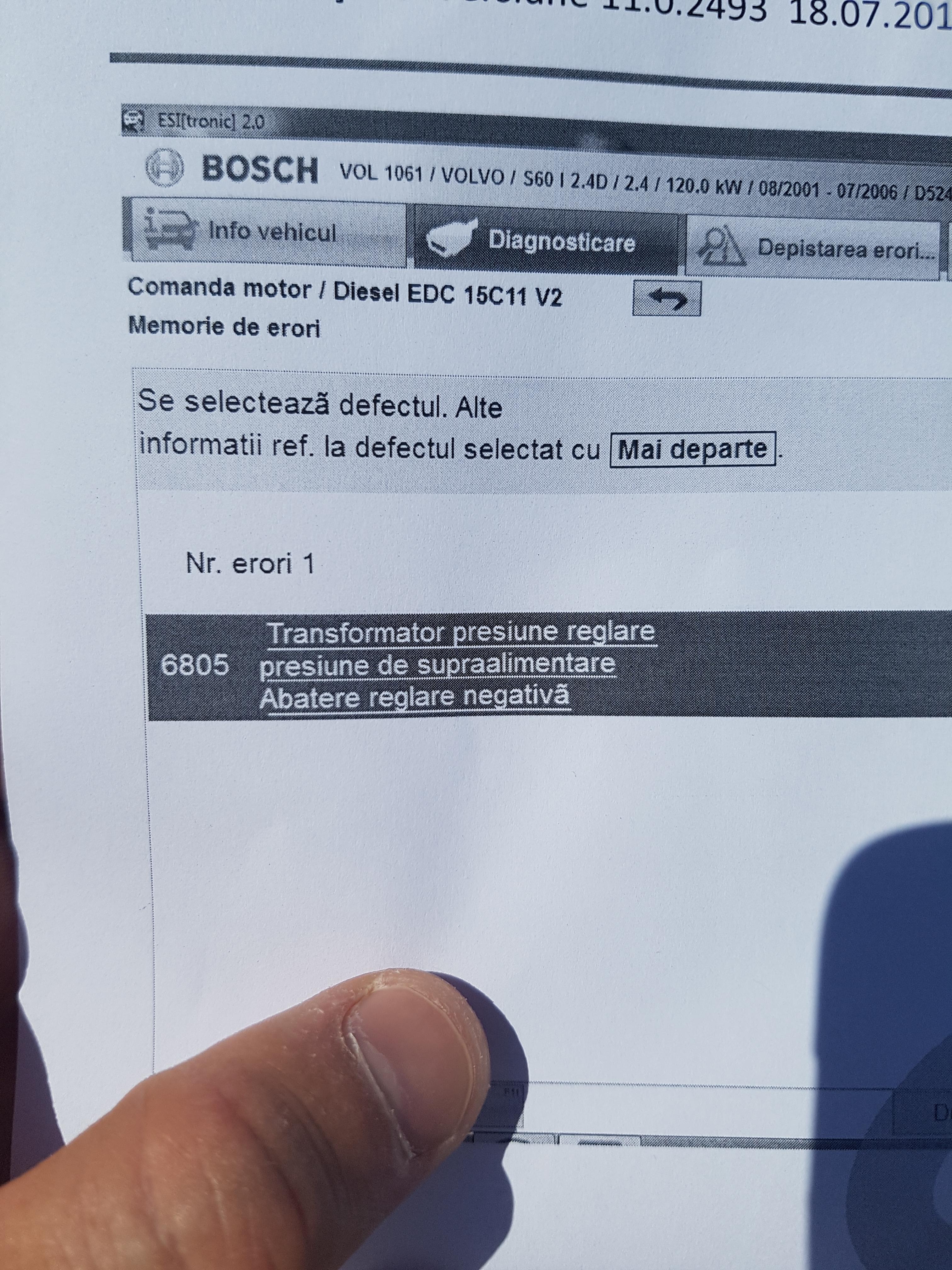

Buna seara am si eu o intrebare , primesc acelasi mesaj pe bord cateodata cand o turez si dupa aia nu mai trage , dar dupa ce repornesc motoroul mesajul dispare si trage cum trebuie. M-am uitat la motor nu gasesc acea tija , S60 D5 2002 . S-o fi schimbat tija ?
Salut! O diagnoza te poate lamuri  singurul lucru pe care il poti constata vizual o metoda empirica de altfel este sa te uiti in zona motorului sa nu ai mufe,cabluri furtune scoase sau deteriorate pe traseul admisiei pornind de la filtrul de aer pana la turbina! Tipul tau de motor nu este dotat cu tija clapetelor de vartej de aer fiind o generatie dinaintea echiparii D 5-urilor cu tija vartej si filtru de particule si de aceea nu o gasesti!
La 7/9/2017 at 10:56 PM, Vyo a spus:
Asta ar insemna sa merg la tester cat timp mesajul este activ pe bord? Ca daca opresc motorul si il repornesc mesajul dispare si merge corect. Astept si alte opinii , multumesc Vyo

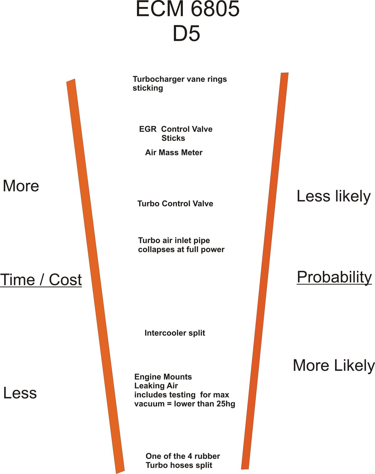

Am fost la tester mi-a gasit problema.
Ai aici cauzele.
La mine se tot bloca VNT-ul din cauza ca am circulat mult in oras. VNT-ul se poate curata, insa dupa un timp se blocheaza din nou. Eu am luat un VNT nou de pe eBay (costa undeva la 70 EURO).
Ai aici cauzele.
Ai aici cauzele.
Ai aici cauzele.
