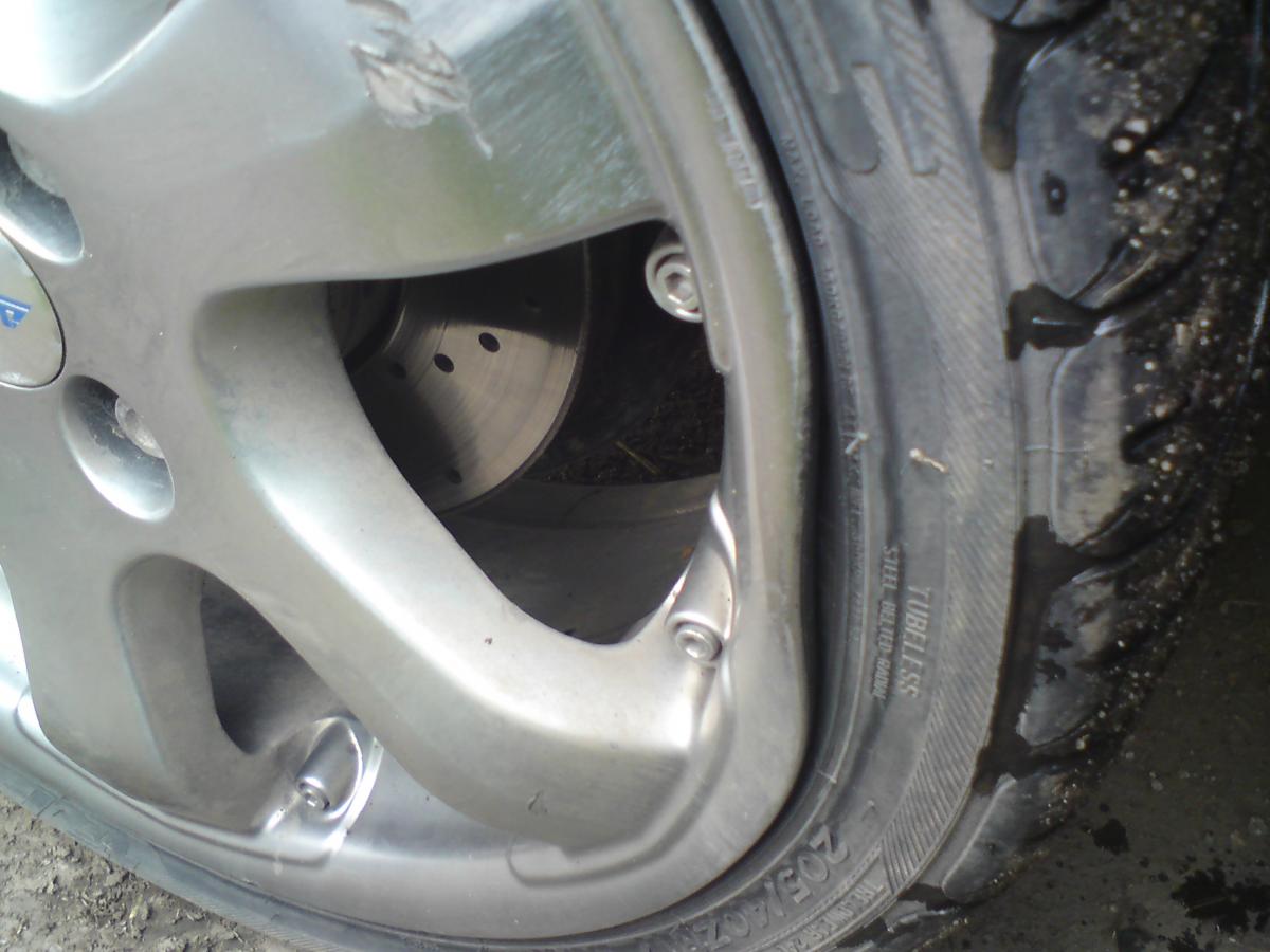

iulirx : "205/40/17 = 205 mm latime si 596 mm diametru" - cu un talon atat de
mic, 82 mm, nu pre are vreo sansa janta, chiar si la pietre mai mici, denivelari, etc.,
se poate usor deforma, basca faptul ca se simte tare chiar cu suspensiile mai moi ...
in plus e si mai joasa, asa ca iarnaaa ... , se sta pe tusa :rolleyes2:
Ca mine cu rs-ul (235/35 = 82.5 mm) care stau iarna.
Trebe mers extrem de atent cu un talon asa mic. Io am distrus 6 (sase) cauciucuri si jante la rs. Am avut casco, daca n-aveam.....
Se simte absolut TOT ! Insa , as mai distruge inca 12. E cum ai lua curbe cu tramvaiul ! priceless !
Sa vezi la 220 km/h cum fac slalom printre liniile discontinue, ca sa mai zic...pot amesteca ness-ul fara lingurita !
Numai taloanele cu kevlar sint mai performante....mai ales acu' ca semislikurile au devenit slickuri, aoleu ce rau imi pare c-am venit in constanta.....si ca inca e iarna !
Si sa vezi ce "distractiv" e sa dejantezi (din cauza de spart si distrus cauciucul) in curbe la 70-75 grd , pe cheia, cu 87 km/h. Si cind frinezi fier pe asfalt e tot asa de "interesant".
Cu volvo lasam michelin pe asfalt, cu rs-ul las santuri.....cite-odata...
Simti si un bat de chibrit pe strada. Iar imi aduc aminte de Andu, c-a zis ca vine cu mine pe cheia....
Edited by iulirx
Am avut si eu aprox. un an 205/40/17. Nu freaca dar nici nu recomand in tara asta. Se vede in poza de ce. Plus ca simti orice pietricica de pe asfalt.

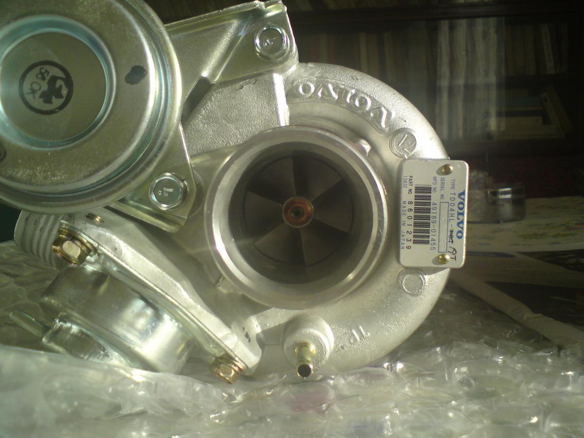

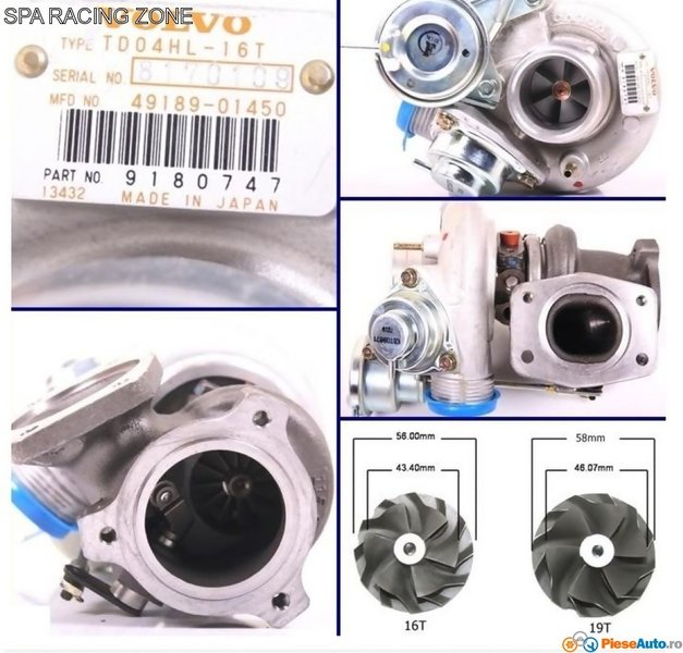

Cu o chestiune rezolvata uite vine si urmatoarea. Am tot facut cercetari si trebuie schimbat prea multe pentru a pune o turbina 16T, dar de ce am dat acum ...
Pe 14T-ul existent se poate monta roata de compresor de pe un 16G. Prin Anglia am vazut la ei pe forum ca se preteaza acesta modificare foarte bine, deoarece nu mai trebuie schimbari la evacuare, retur, ulei etc. Oare stie cineva de aceasta modificare sa imi dea mai multe detalii. Am vorbit cu cei de la turbotehnics cluj, au zis sa faca cercetari si ma anunta.
Motorul acum ajunge la 180.000 dar nu consuma "deloc" ulei. Maxim 1l la 10000 si uleiul este 5w30.
Toate motoarele turbo consuma ulei! Acum depinde si cat de grea este talpa soferului :)
Al meu mananca 1 litru la 1000 de km. :D Cat despre roata de compresor schimbata, probabil ca o sa bage mai multa presiune sus in turatii. Ori o sa aiba lag mai mare, ori o sa scada cuplul la turatii joase.
Daa ! Se poate, am primit raspuns de la Turbotehnics cluj, si mi-au zis ca ori cu rotita compersorului de la 16G, 18 sau 19, deci saptamana viitoare voi face o vizita pe la dansii si in 2 zile si 170 eur. treaba se rezolva. Acum sa vad ce setup voi face, oricum voi opta pentru un cuplu mai mare in turatii deoarece din ce am vazut din alte surse e mai bine pentru biele.

P.S. Toate turbinele TD04H arata la fel,difera doar melcul din interior.

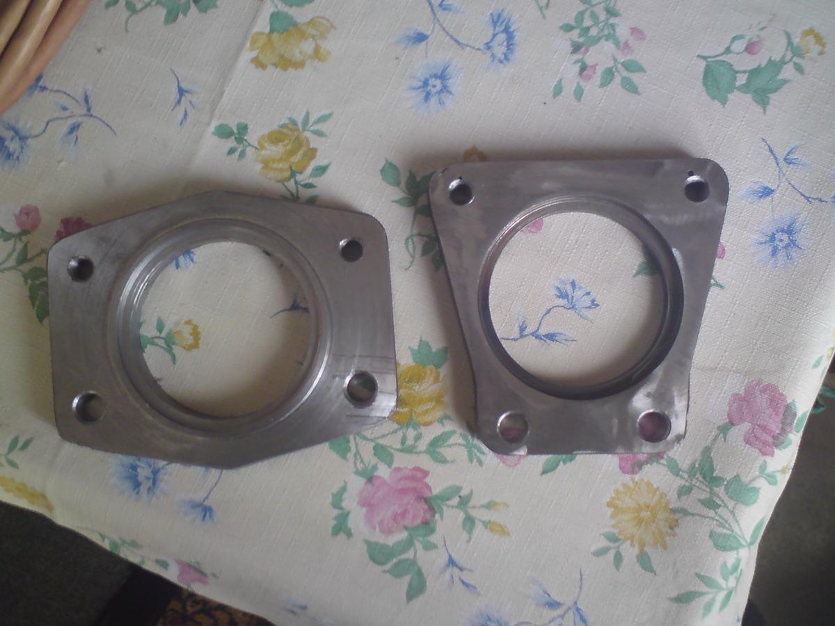

Nu toate TD04H sunt la fel. Asta din imagine o am si eu, 16T cu melc de 19T. Difera atat flansa de prindere pe galerie cat si pozitia conductelor pt. ulei. Plus ca e considerabil mai mare decat 14T.
Se vede in poza diferenta la flansa. Stanga 16T, dreapta 14T.

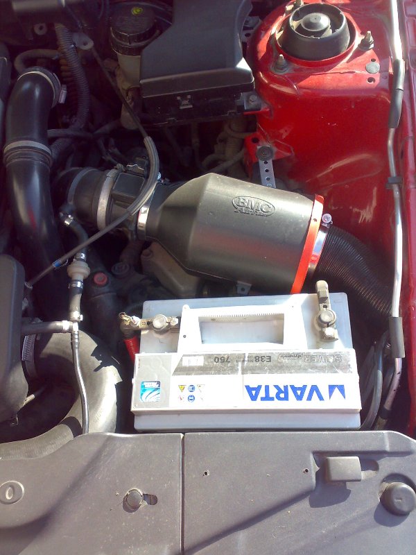

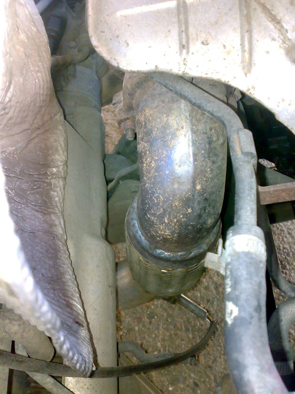

Am facut unele modificari. Un filtru de aer, BMC ( cold air intake ) si evacuarea cu downpipe pe 70 mm iar restul traseului pe 65 mm cu tobe Borla no-cat.
