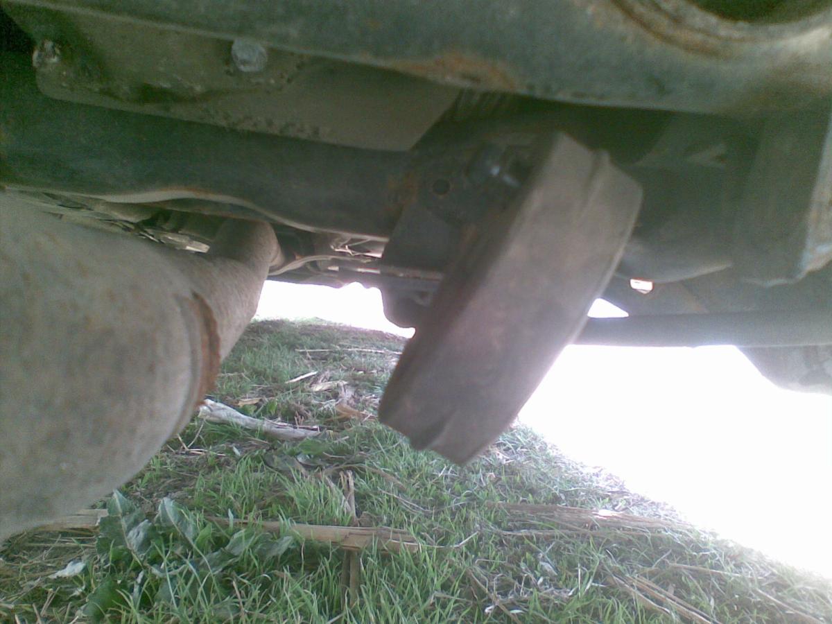

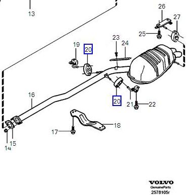

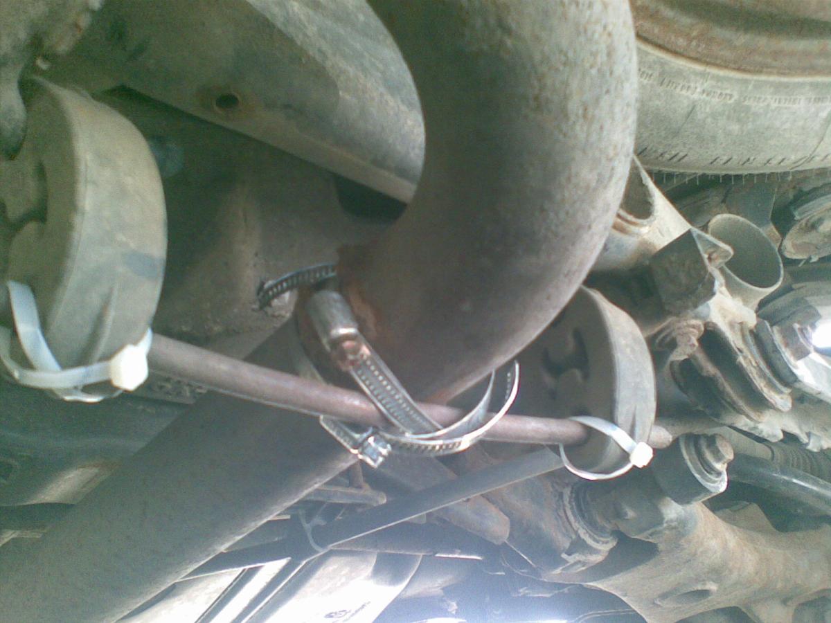

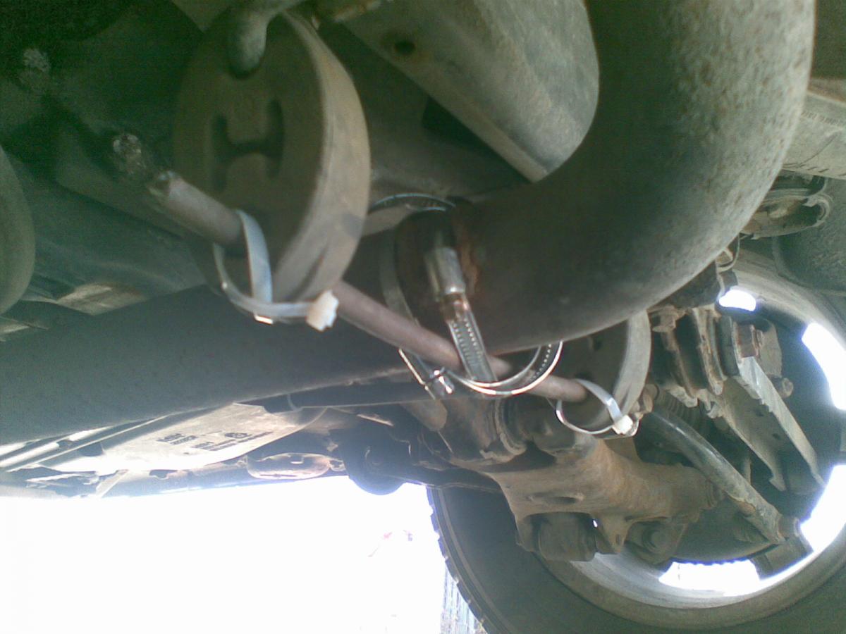

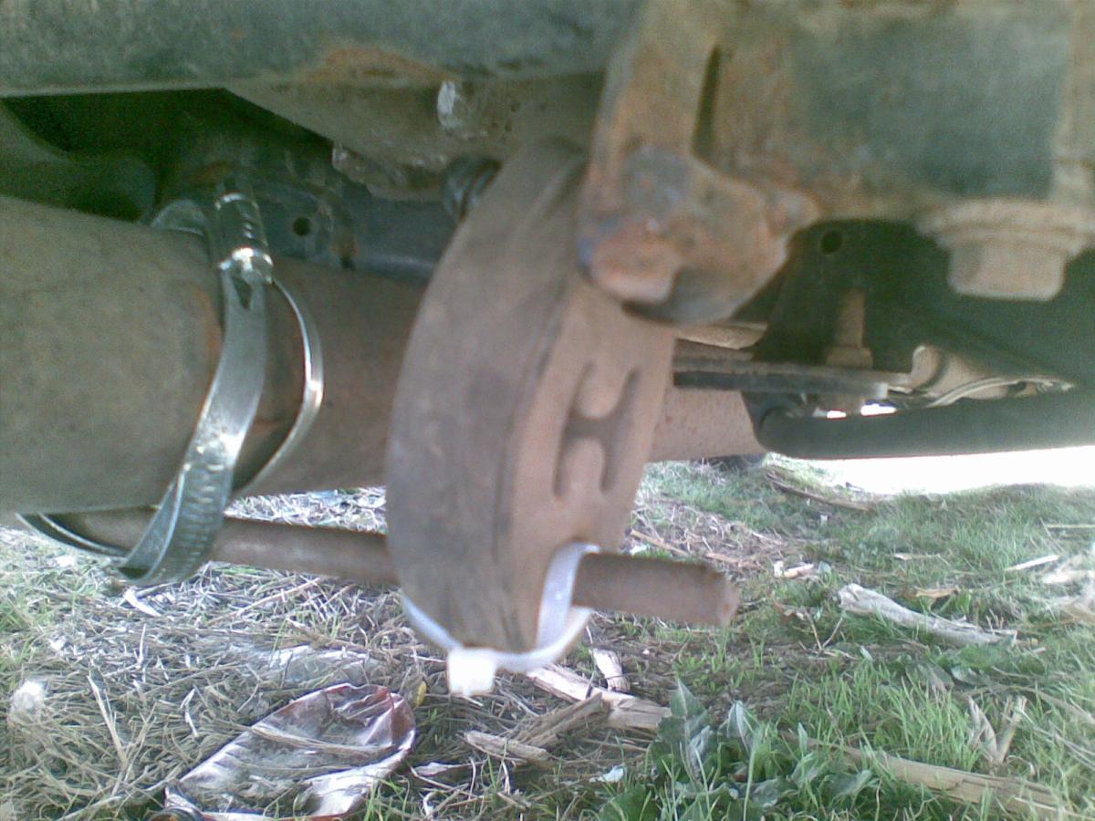

Mi s-au rupt prinderile (mustatile) de la galeria de evacuare inainte de toba finala care stau in doua tampoane de cauciuc! Acestea au mai fost sudate (nu de mine) si acum au cedat. Pana cand ii fac alte prinderi, am facut o mica improvizatie ;D ;D ;D!
