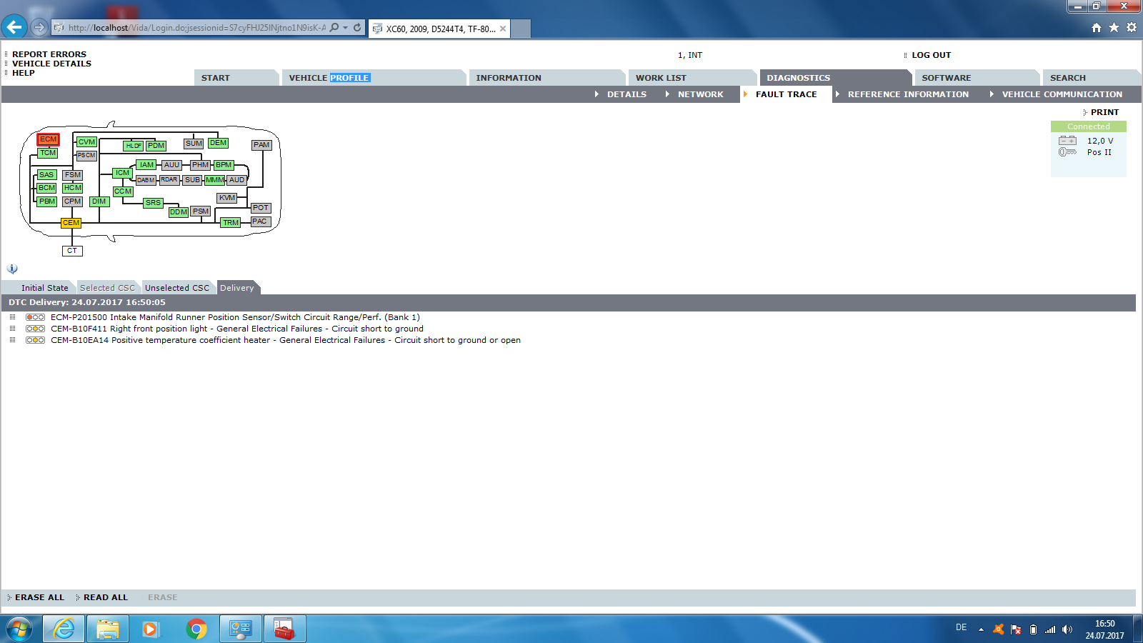

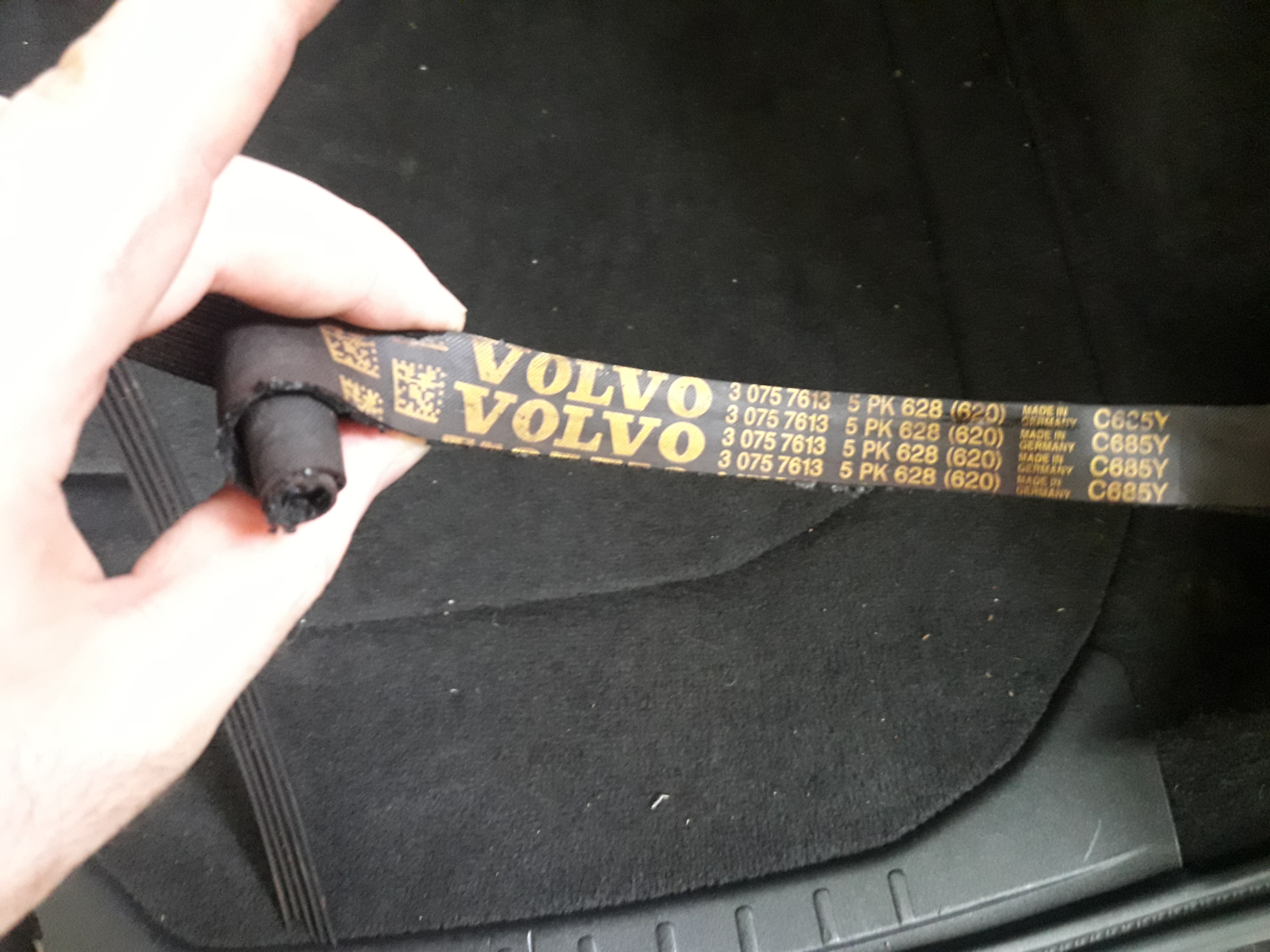

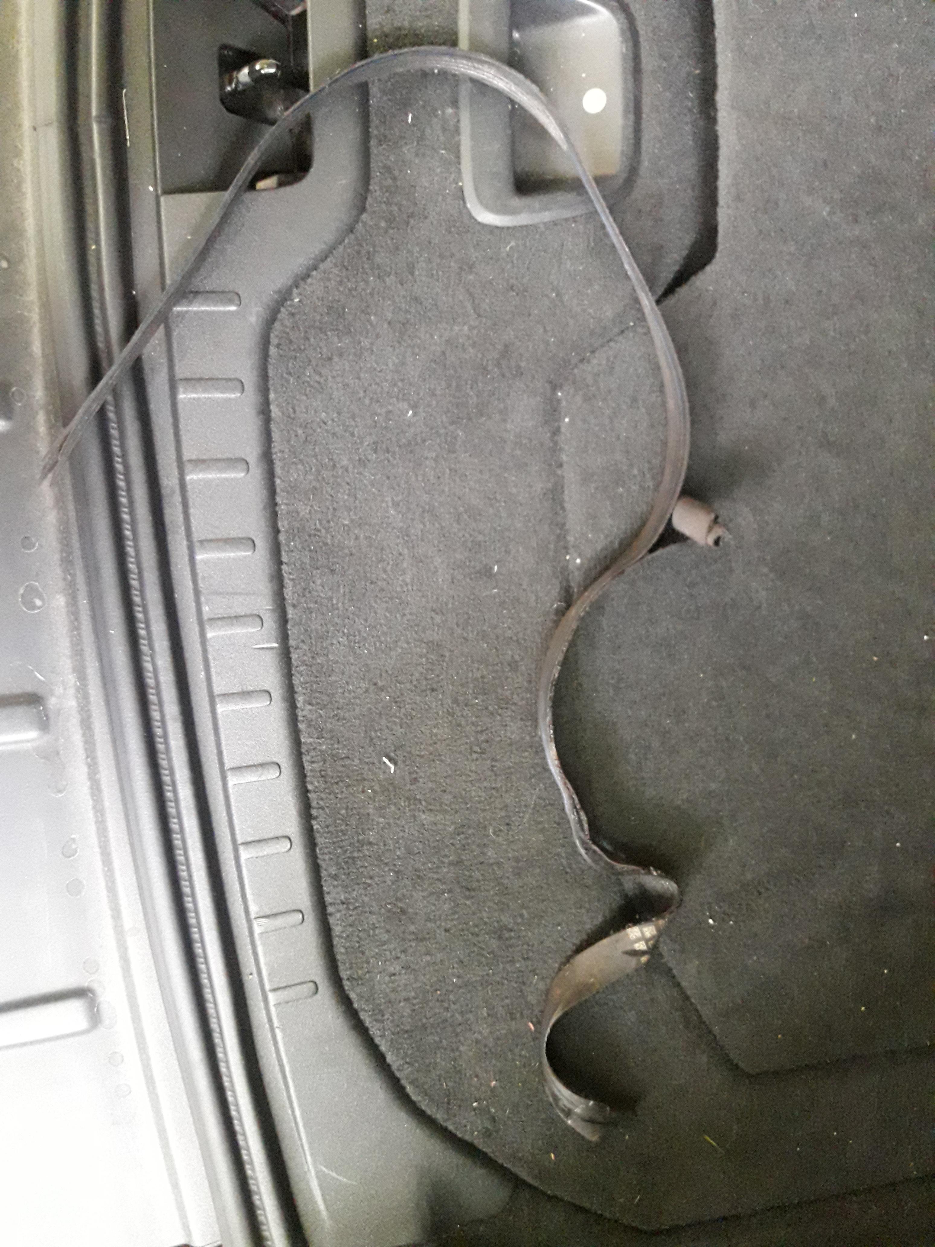

Buna ziua, sa va povestesc si eu ce am patit cu masina din semnatura. Sambata am bagat gaz la clima ca nu se bagase de cand era masina(cca 8 ani), nu lipseau chiar asa mult, au mai fost in instalatie cam 550g din 800. Toate bune si frumoase pana ieri cand nevastamea fiind cu masina in oras si afara fiind 41 de grade  ma suna ca era sa ii ieie foc masina si ca ia iesit un nor de fum alb de sub capota, si nu ii mai baga klima rece.Merge azi la service in Timisoara unde am bagat gaz sa vada ce sa intamplat si baietii ii zic dupa ce au mai controlat gazul ca e totul in ordine cu gazul dar nu porneste compresorul.Eu fiind deja la Severin si nevastamea venea si ea tot azi iam zis sa vina asa sa pun eu diagnoza  la Severin.Cand deschid capota primul lucru care imi sare in ochi nu mai era cureaua de la klima.Cand ma uit sub masina cureaua atarna sub.Acum intrebarile mele sunt:
1- sa aiba cumva vreo legatura cu umplerea de gaz, sau a fost pur si simplu o coincidenta sa mi se rupa?mentionez ca masina are 210000 km si curelele si rolele si distributia au fost schimbate pe original la volvo la 180.000 km
A doua intrebare este daca pot sa merg asa cu ea fara curea si daca risc sa patesc ceva(la nopate trebuie sa plec la mare) si daca pot sa o schimb cumva la intoarcere?
Atasez si 2 poze cu ce a mai ramas din curea si o poza cu erorile ce leam gasit cand am pus diagnoza(nu stiu daca vreuna din erori are legatura cu clima)

Adica vrei sa spui ca aia in service nu au vazut ca nu mai e cureaua la locul ei ?!?!?
da.au trimiso pe nevastamea la electrician ca nu porneste compresorul, dar nu sau uitat nici macar 1 min daca e si invartit compresorul ala de ceva.

In rest, tare interesant, cum a reusit cureaua aia sa se rupa fiind si pe OEM si doar 30 K????? Calitate indoielnica asta pe OEM???
Mai departe, Bogdan G sau Razvan MC am vazut ca pe f-book au avut cateva postari legat de auxiliara de la xc 60 si chiar vorbeau de schimbul acesteia la cel mult 30 k si sa te feresti de un anumit part number de la Conti.
Edited by Stronghold
Desi s-a mai discutat de 1ooo de ori - cureaua se rupe din cauza intinzatorului. Diferenta intre cureaua OE si cele AM este ca cea OE nu se face franjuri si nu intra peste distributie la fel de 'usor'.
Și tot de 1000 de ori am zis ca nu întinzătorul ci fulia/rulmenții de la alternator sunt problema
salut, de data asta cureaua nu a avut nici o vina, pur si simplu sa blocat compresorul de clima si cureaua a patinat pana aproape a luat foc si sa rupt.
