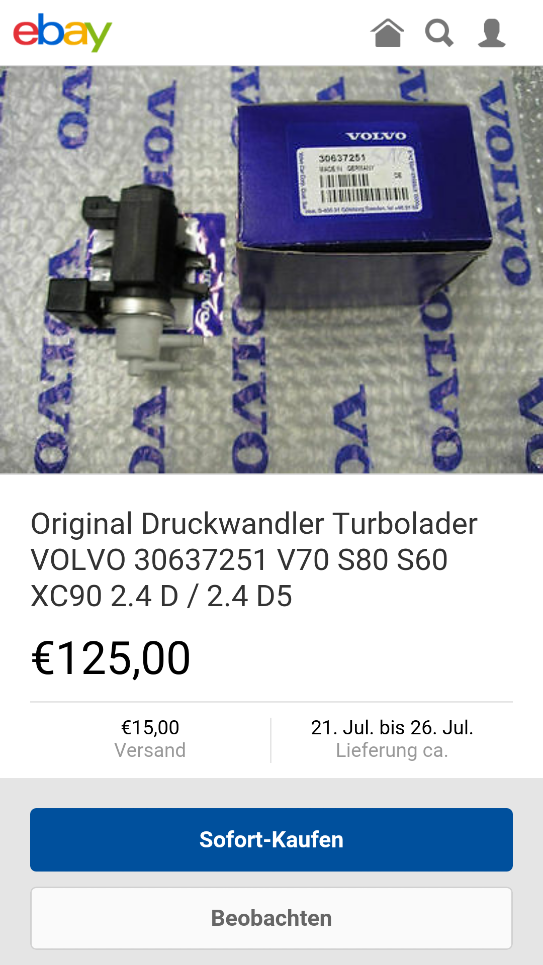

Asta-i valva control turbo?
Edited by i love VOLVO
Pai eu am spus sa il scoti si sa pui un furtunas scurt obturat (si daca merge mai bine ai gasit buba) sau sa faci un adaptor unei pompe de bicicleta (sau adaptor pt ventil de bicicleta) si ar trebui sa tina 1-2 bari fara sa scada brusc .
Mersi Cristi. Fac astazi cum ai spus. Totusi piesa din poza cu 125€ este valva control turbo?

Acum 2 ore, i love VOLVO a spus:
Aia e . Dar intai verifica furtunele , si sa fie bine puse !

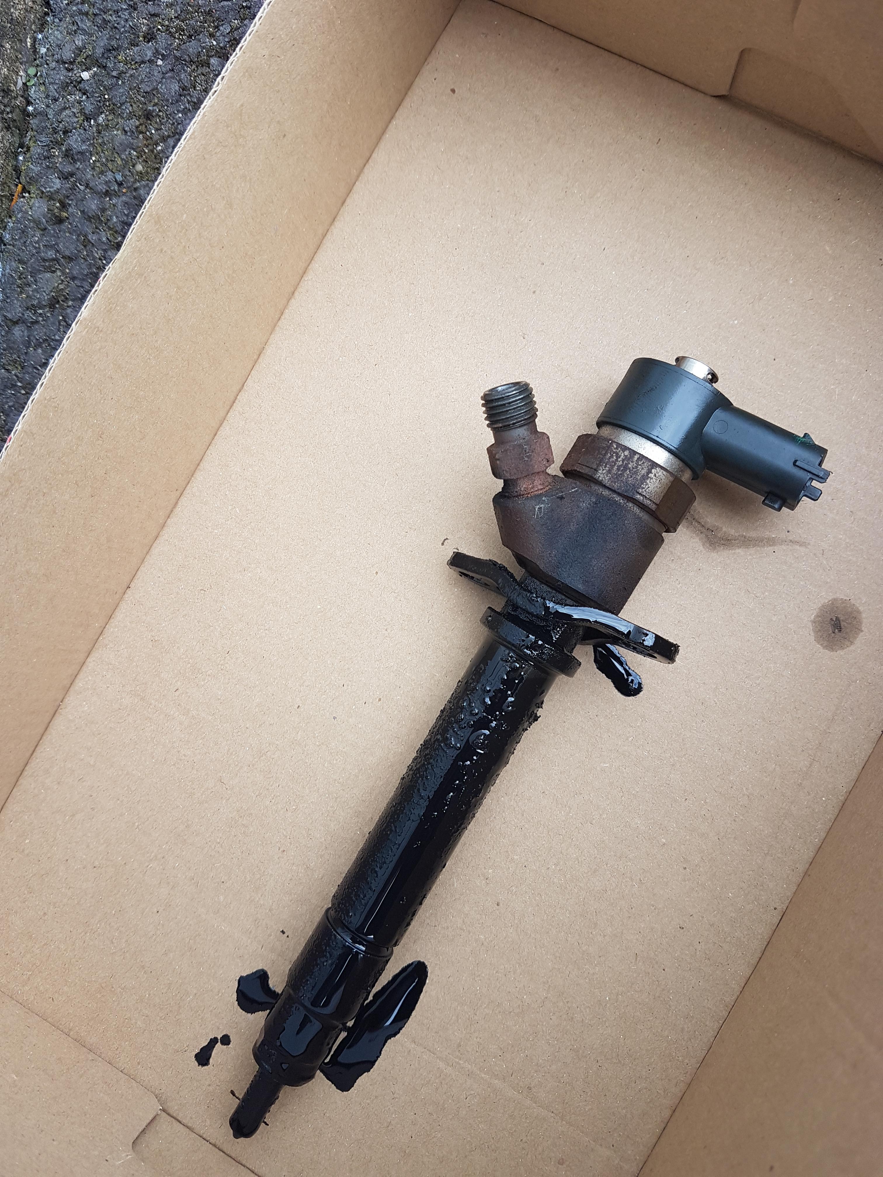

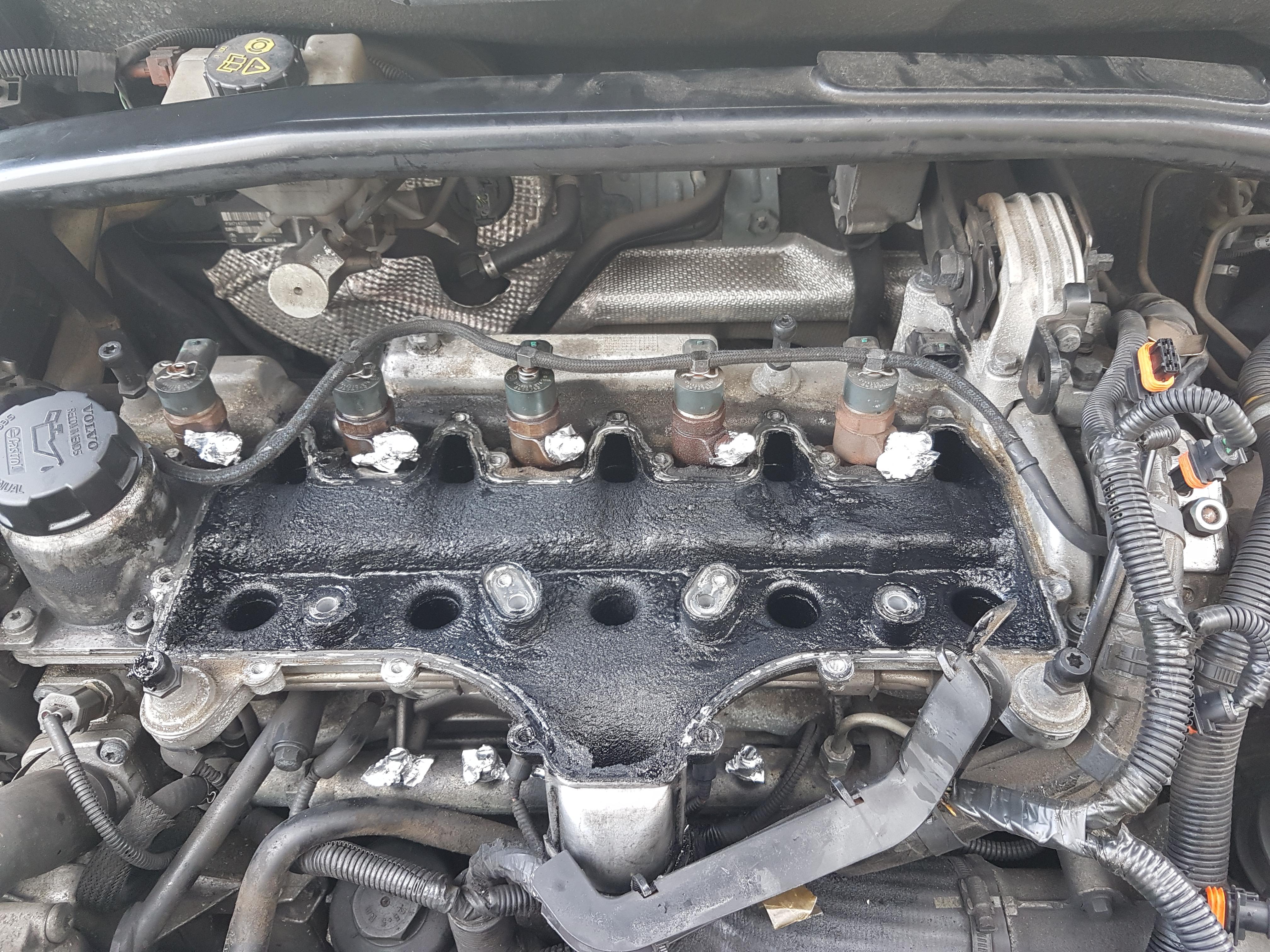

Salut...la injectorul  1 am găsit murdar de ulei în jurul lui dar la injectorul 2 am găsit ulei era proaspăt adică nu era amestecat cu praf transformat într-o  pastă la care m-am  apucat sa îl desfac și sa vad ce e și înăuntru.Am rămas foarte uimit cat ulei și cata mizerie era pe injector...am pus 2 poze cu problema...
Dai jos capacul de culbutori, schimbi garniturile de pe el si scapi de belele

Un  cod la garnitura  capacului de la culbutori  va rog să-mi dea și mie cineva....mulțumesc  o zi buna

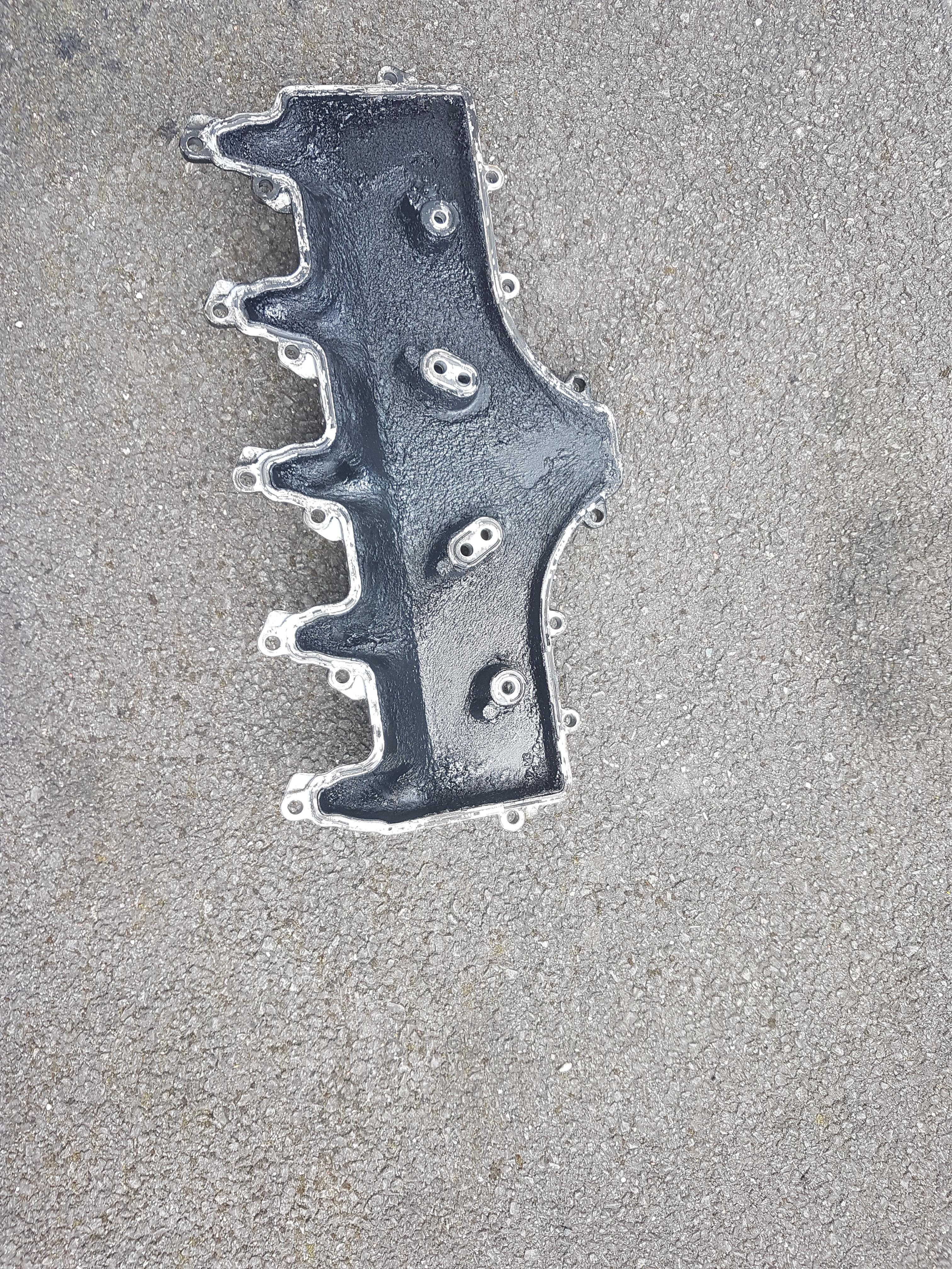

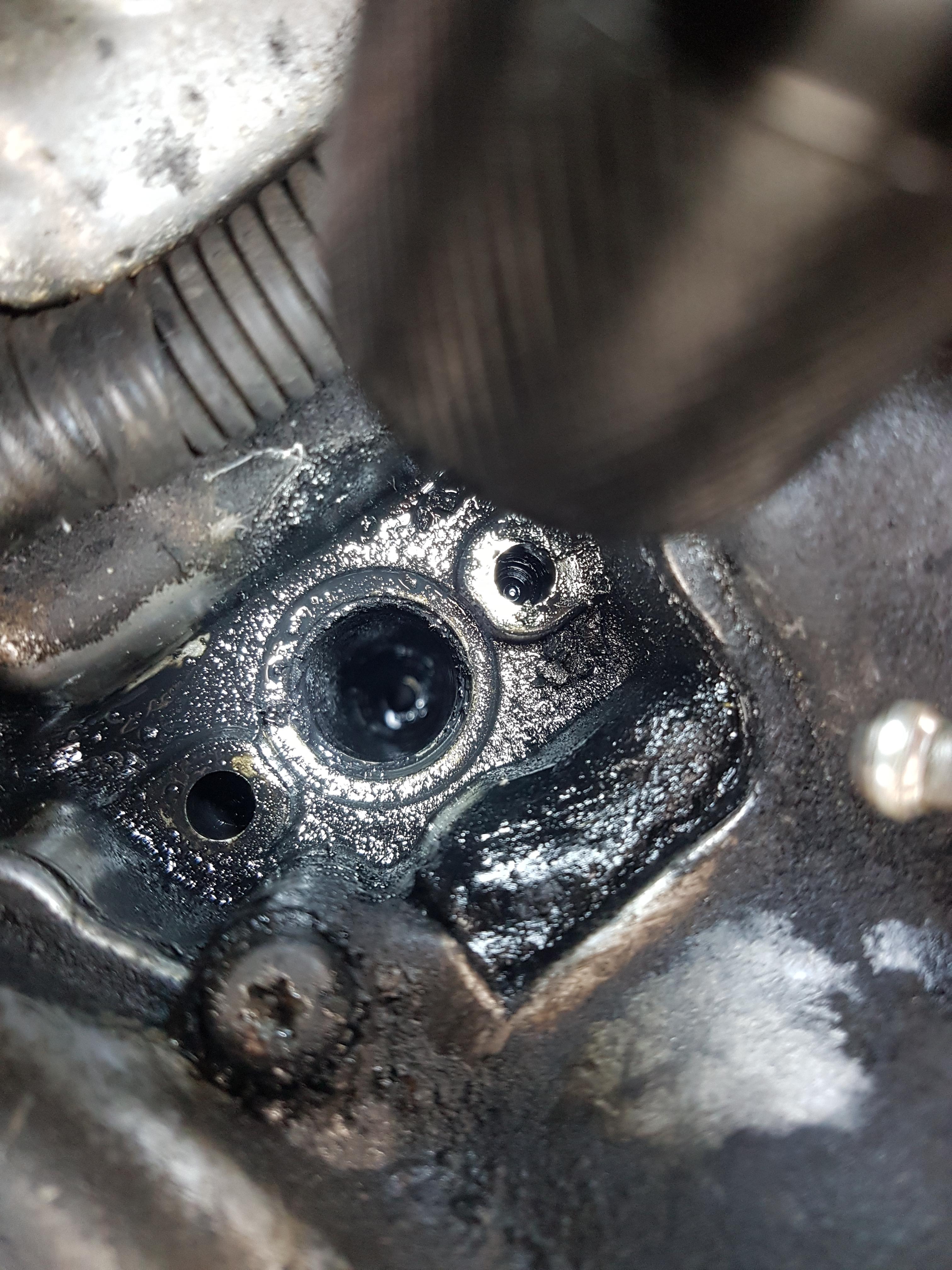

Am desfăcut întâi capacul de deasupra capacului de la culbutori  și e plin de pasta neagra ulei și praf și nu știu cat e de normal... ,nu am găsit nici o garnitura pe el ....pun și 2 poze....
Daca tot ai desfacut capacu , desfa si egr si mixerul sa fie tot curat ... dar cam asa se face la toate dieselurile .

M-am mai liniștit....am mai desfăcut capace dar la benzinare  și erau mult mai curate....cu ce credeți ca ar fi bine sa le curat de aceasta mizerie : benzina sau degresante de pe la magazinele de piese auto ?
Acum 44 minute, i love VOLVO a spus:
Nu mai merge nimic. Absolut nimic. Dintr-o data nu mai deschide usi din telecomanda, nu pot semnaliza, avarii, clima, bordul e complet mort iar cutia de viteza da soc cand o bag in R. In D se accelereaza dar pleaca de pe loc ca o raba din '77. Sunt cu nervii la pamant. Am fost la volvo pentru testet si au spus ca daca nu merge nu o pun pe tester ci cauta stricaciunea. Cum or cauta stiei dracu de imbecili.... am plecat rapid nici sa nu-i vad.  dezastru cu masina asta.
Totul pana la cutie poate fii de la bord ! Cutia sincer nu stiu a mea e manuala (dar restul simptomelor =ceasuri bord date jos)
La tine tind ss cred ca e o problema cu vre-un contact ... nu cu ceasurile de bord in sine . Vezi cem daca il scoti si cureti contactele .
Edited by Cristi Muresan
Acum 16 minute, Alexii a spus:
Eu am curatat si cu benzina si cu spray de frane ... ambele merg bine (benzina e mai ieftina dar trebui asteptat sa se evapore altfel o sa mearga putin pe vapori de benzina pana ii consuma )
