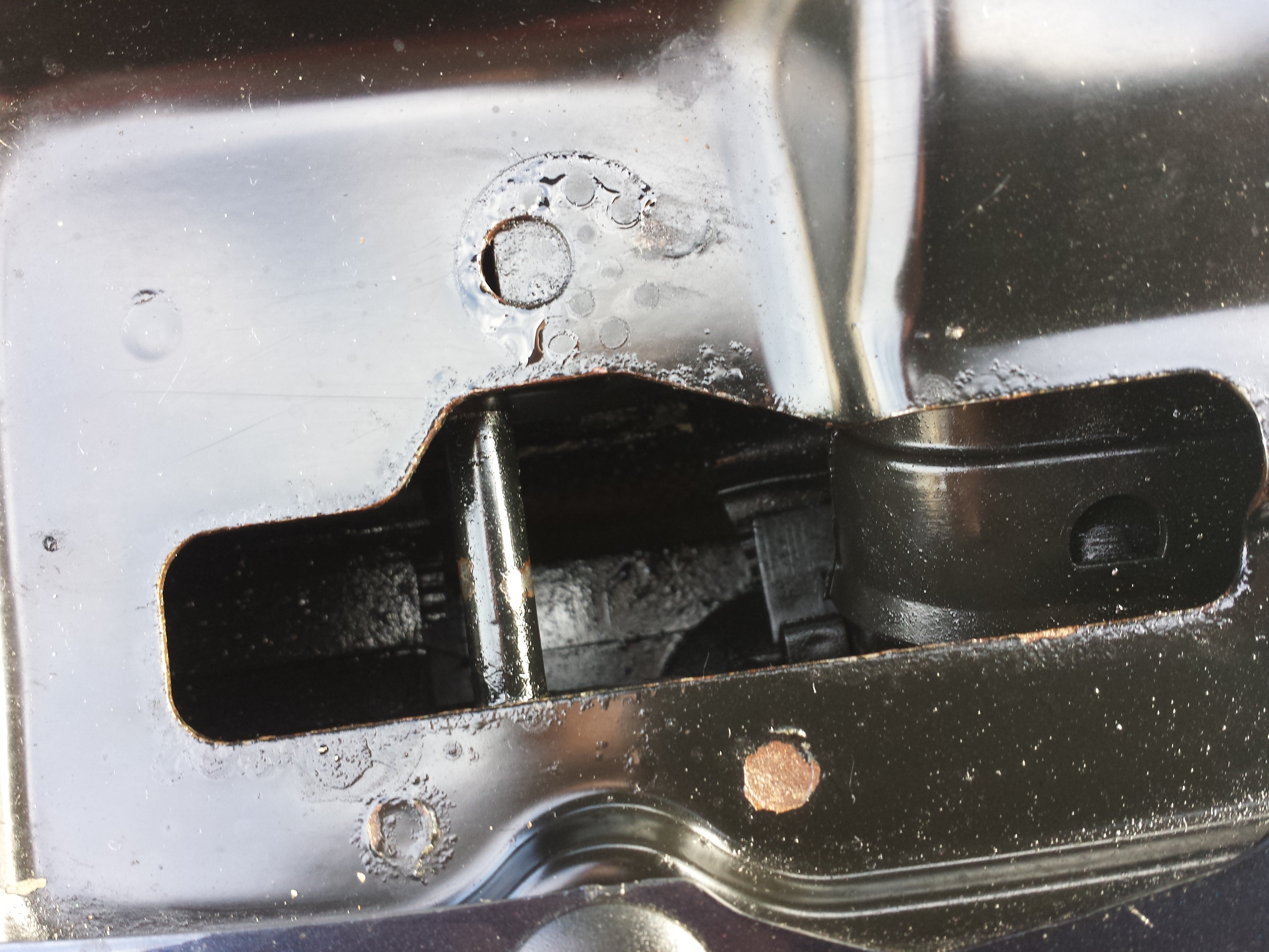

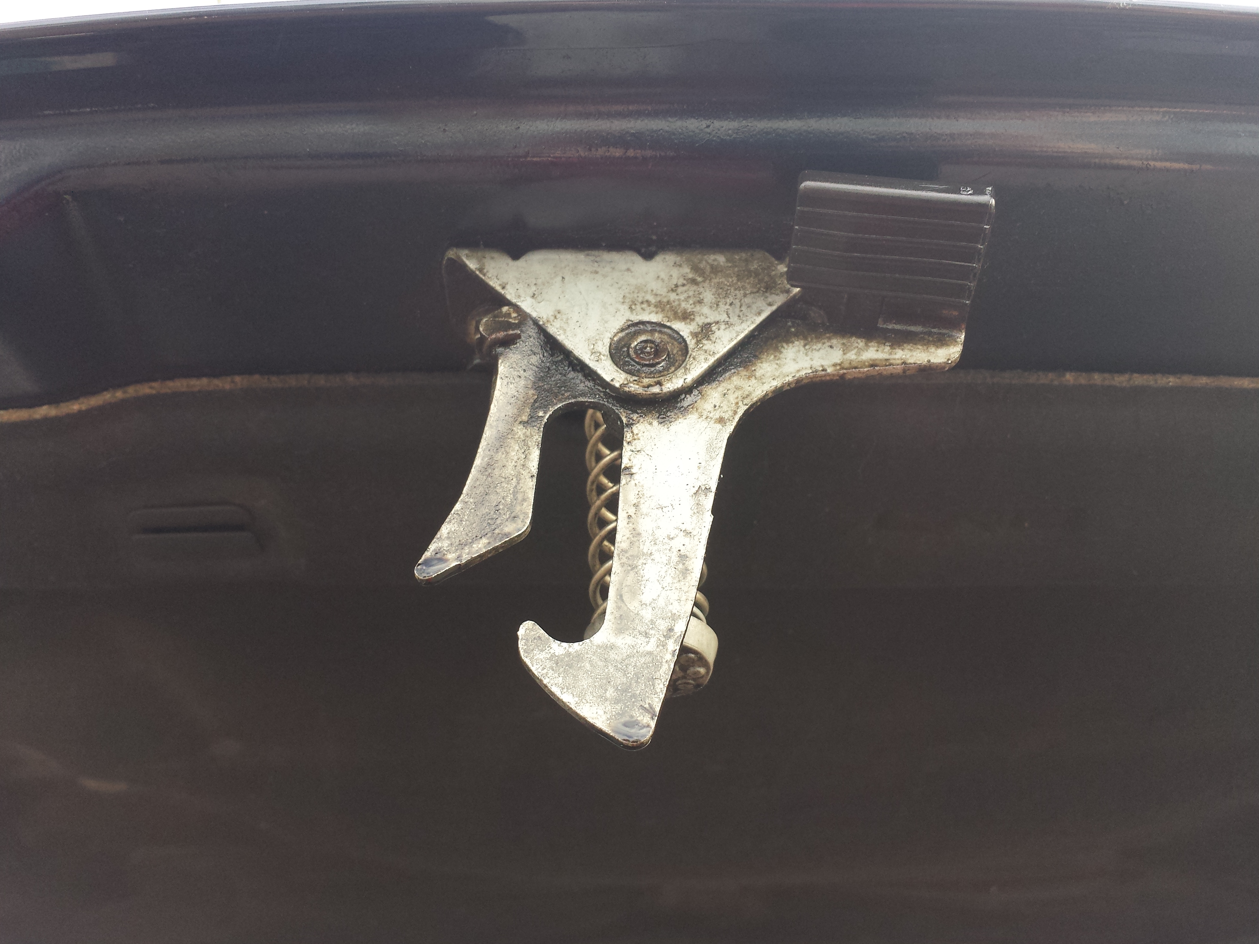

AM primit ieri joja si dupa ce am deschis capota am realizat ca sunt plin de ulei pe degete. Carligul ce inchide capota e plin de ulei si nu numai. Locasul unde intra carligul adica pe radiator cumva e negru tot de mizerue si ulei. No, se incepe weekend-ul cu scarpinat in cap. Intrrbarea e de la ce uleiul ala acolo?
Fara o poza e greu sa ne dam seama , dar ma gandesc ca s-a spart intercooleru

Daca trage bine masina si nu fumega ... o lasi asa . Dureaza ceva sa il schimbi .
Nu imi dau seama , dar in zona aia nu prea vad alta sursa de ulei .
Masina nu trage bine si o inceput sa scoata si ceva fum negru. Nu mult dar cat sa-l vad in retrovizoare. Cam cat costa un intercooler? Cei ala? Pot sa-l schimb eu?
Intercoolerul e un radiator care raceste aerul de pe admisie (face parte din admisie) . Este localizat intre radiatorul de apa si cel de clima (deci primul dinspre exterior e cel de clima )
Pret nu stiu
Poti sa il schimbi tu , dar nu e simplu .
Ca sa vezi exact unde e problema iti recomand sa demontezi bara fata , si chestia aia de metal de deasupra farurilor (sunt vreo 15-20 de suruburi) si ai acces la intercooler sa il examinezi atent
Totusi inainte sa te apuci de demontat , roaga pe cineva sa tureze masina , si vezi daca nu auzi / simti un suflu de aer in zona respectiva .
Chestia aia cu mii de suruburi o desfac prima si in cazul in care nu vad mare lucru dau si bara jos. Sa vad un pic ca daca imi prind urechile o duc la service. Pana la urma oricum daca e sa desfac ceva stau si ma uit ca nu stiu ce sa-i fac. Inafara de schimb ulei si becuri nu ma prea bag. Te anunt pe what's up ce si cum fac. Multumesc pentru raspunsuri ;)

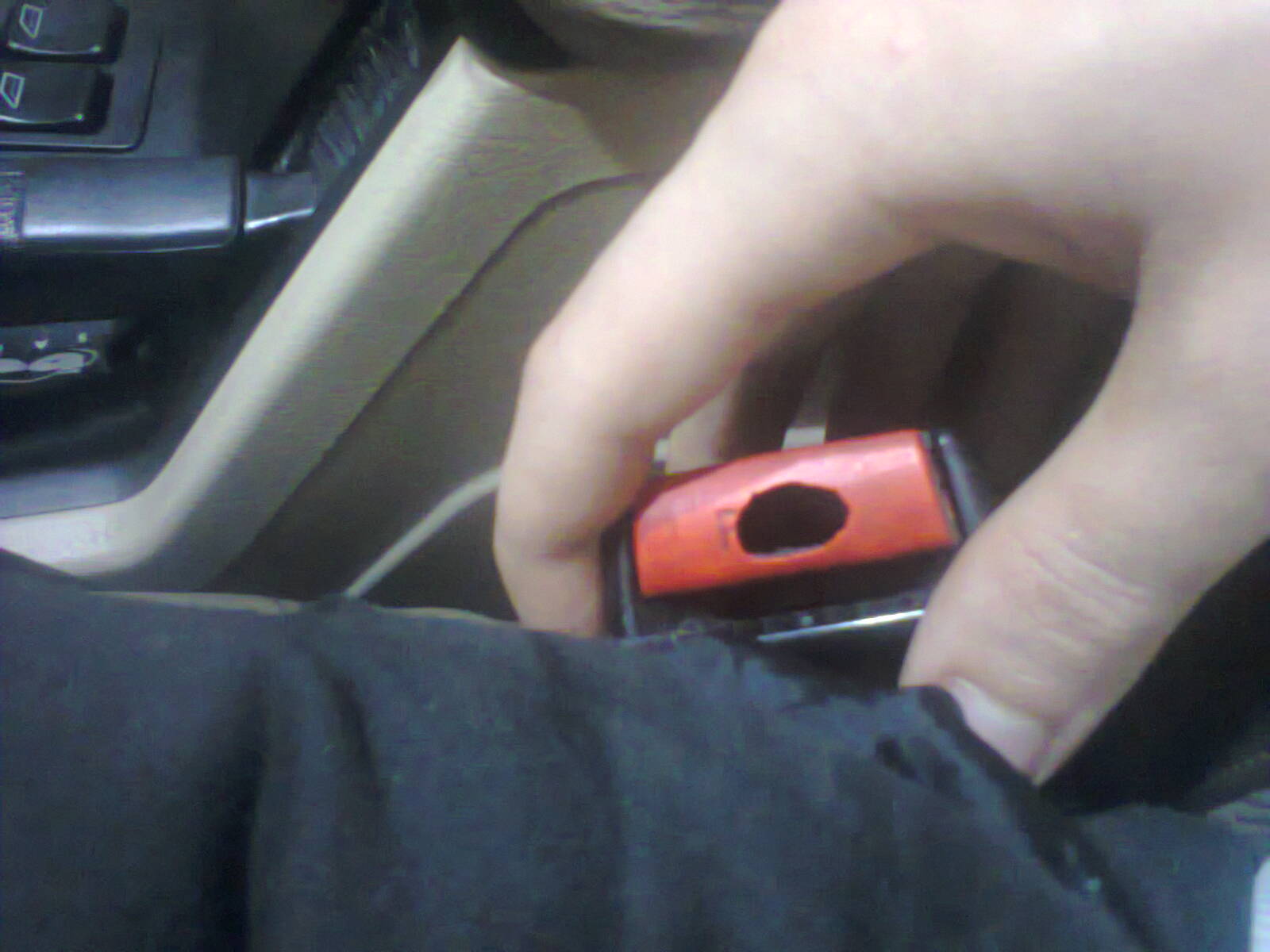

Ceva variante elegante? Help?
Am vazut din astea noi pe net, doar butonul rosu. Cum anume se scoate butonul? Ca prin dezmembrari n-am gasit carlige de centuri intregi.
Se schimba relativ usor toata prinderea e tinuta numai de un Torx de 40 sau 45 parca. Din el pleaca un cablu cu 2 fire pana la conectorul de sub scaun. Modelele 92-95 au alta culoare fata de 96-97.  De dezmembrat unul din asta nu am avut ocazia pana acuma pot sa ma uit prin pivnita daca mai am asa ceva.
