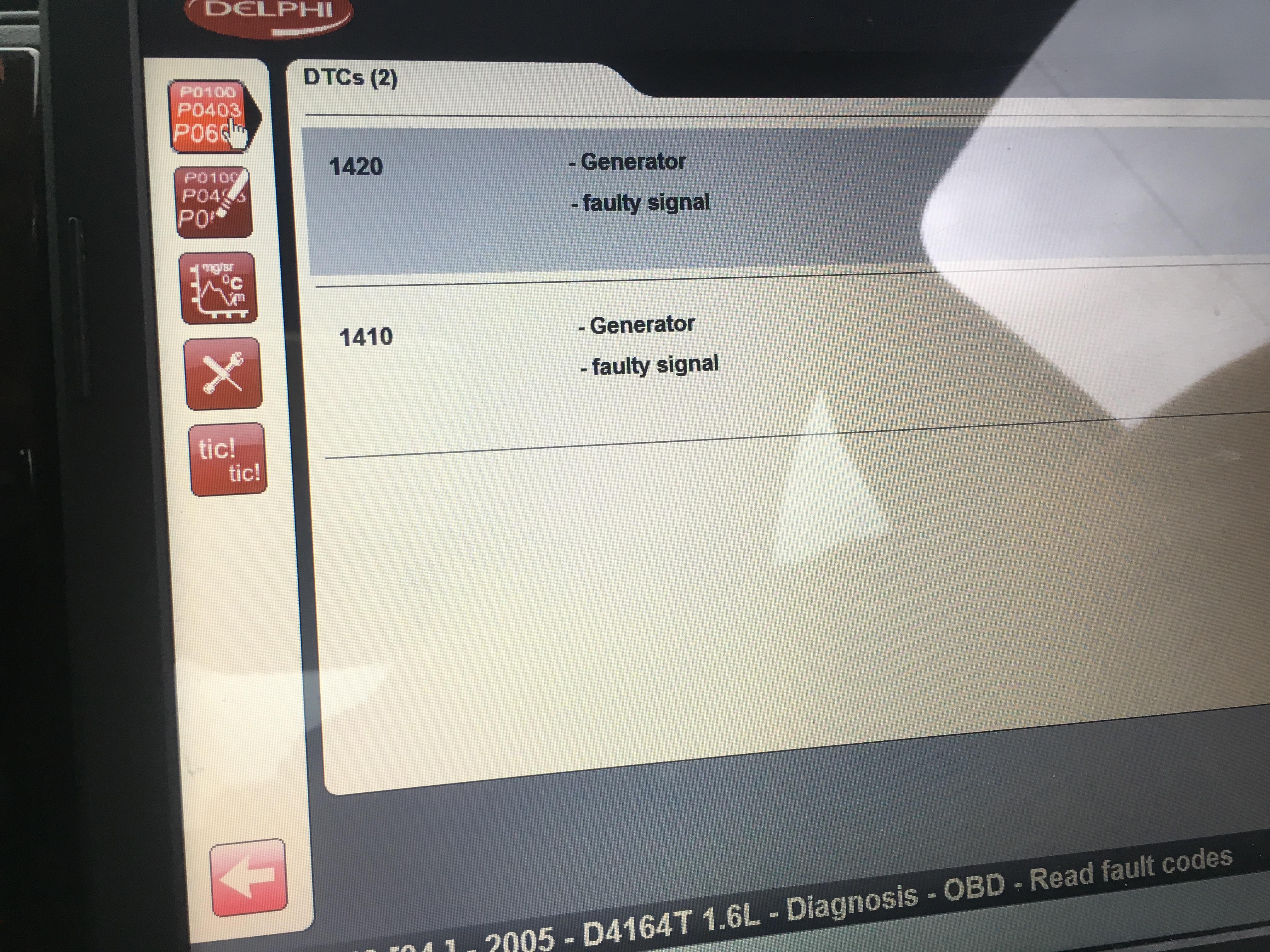

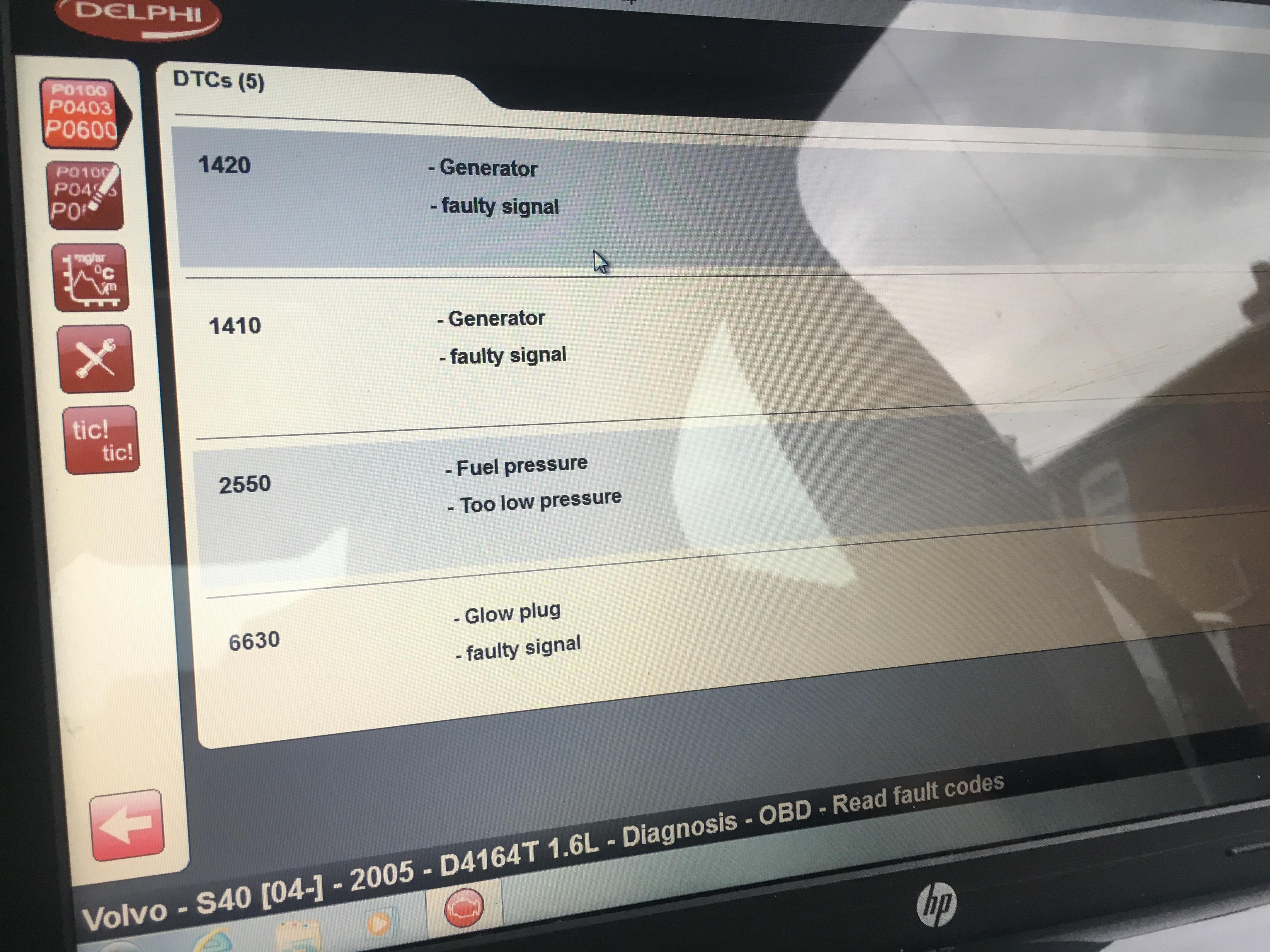

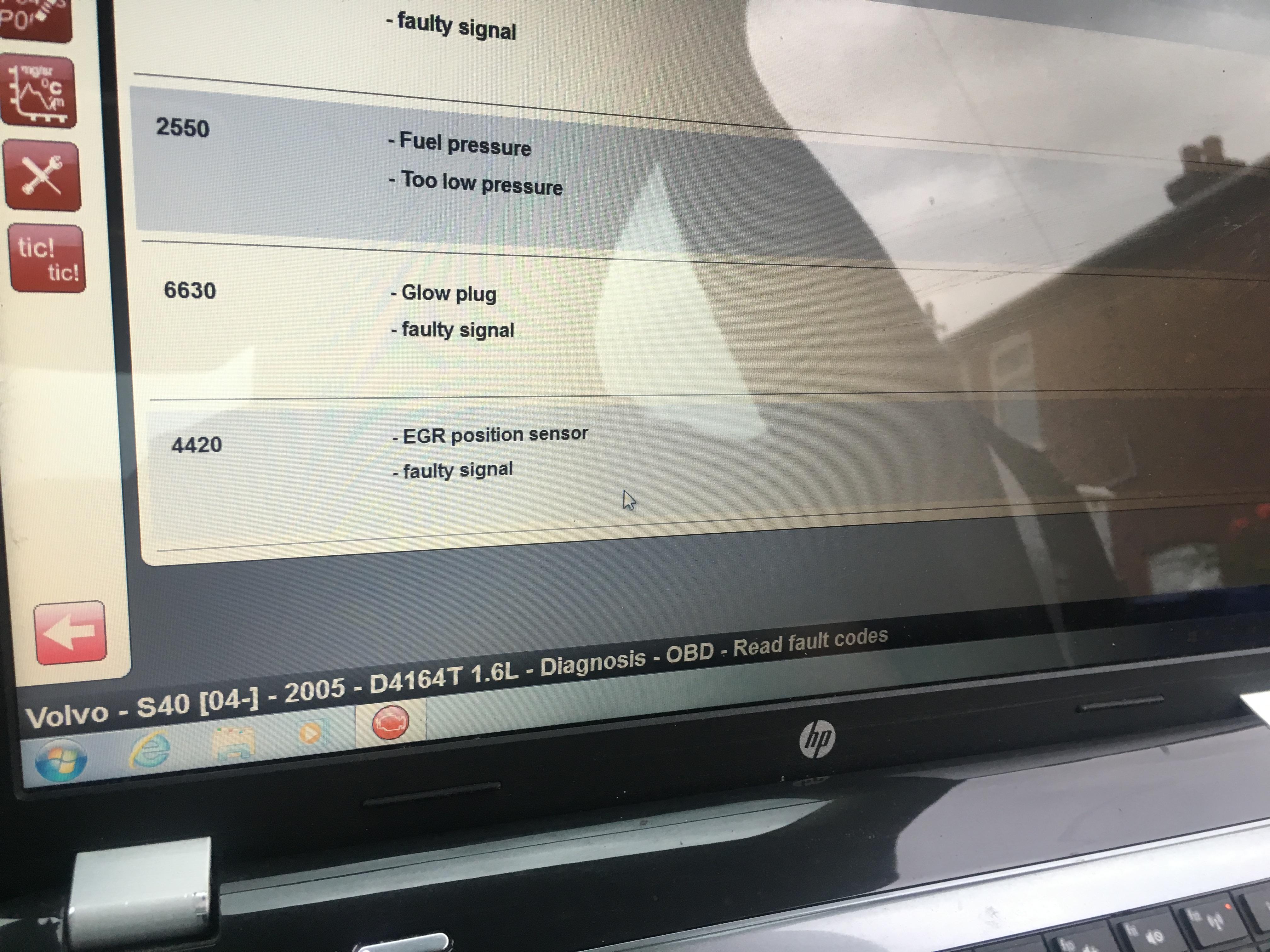

4. Pus pe tester ....de 2 ori diferite testeare ...am facut si ceva poze....cu erori le
Dupa ce am facut test am dat refresh la tot ....am dat un pic forja la masina , m-am intors si am pus testerul pe ea sa vad daca mai apare o noua eroare si a aparut...:)))

Pai tie iti da eroare pe alternator. Vezi cat incarca, sa nu ramai in drum. Este posibil ca celelalte erori sa fie tot din cauza alternatorului, care nu incarca cat trebuie
...sau care incarca peste cat trebuie. Mai ales ca e buba comuna la platforma asta

1. Curatarea EGR-ul nu inseamna neaparat ca acesta si functioneaza in parametrii. Daca mai ai eroare pe el, trebuie schimbat
2. Verifica presiunea de turbo. In programul de diagnoza (Delphi in cazul tau), in stanga pe a 3a patratica (cea cu grafic, grade celsius, etc) ai valorile reale. In acel meniu, gasesti boost pressure actual si boost pressure specified, EGR-ul, presiunea in rampa (fuel pressure sau rail pressure), etc.
