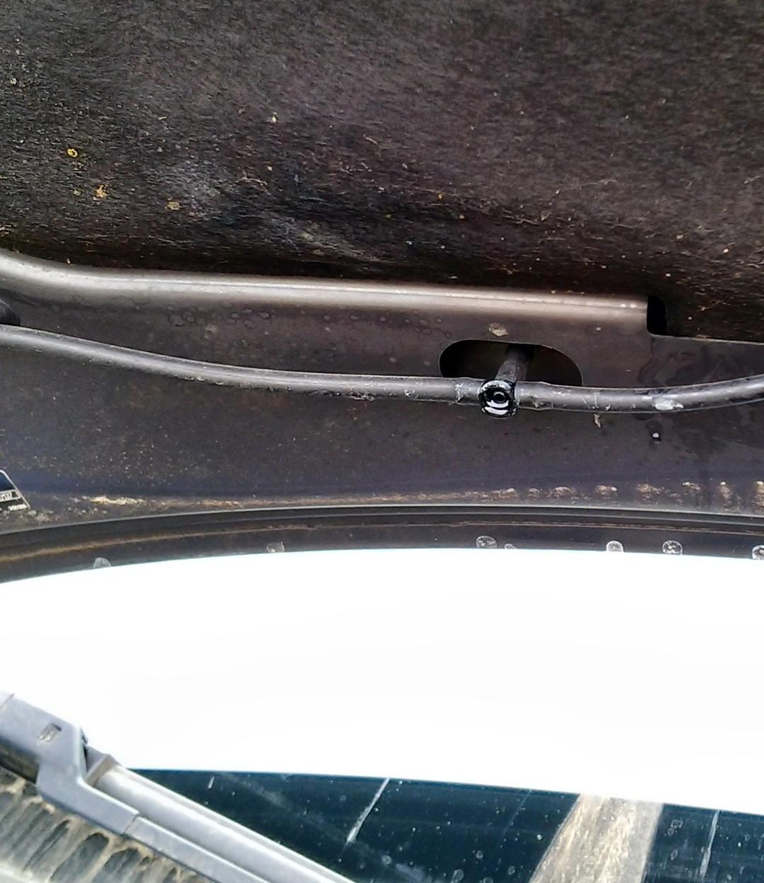

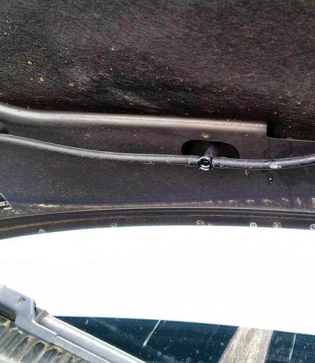

In seara de Duminica am pleacat de la tara spre Brasov. din cauza ca iarna ne-a surprins, lichidul de parbriz (de vara) a inghetat in duze. Nu mi-am dat seama si am actinat stergatorul-spalaturul de parbriz. A doua zi am aobservat ca lichidul de parbriz (schimat cu cel de iarna) curgea peste motor la fiecare actionare din cauza ca sarise capacelul teului de ramificatie din instalatia de spalare a parbrizului (vezi poza), care este pozitionat  in ......partea dreapta. Am o banuiala ca aceste probleme sunt urmare a scurgerii lichidului de parbriz in compartimentul motor.
Astept cu nerabdare telefonul mecanicului, dar vreau sa va rog, pe cei cu mai multa experienta in repararea "Volvo-urilor"  sau pe cei care s-au mai confruntat cu astfel de probleme,  sa imi dea un sfat, o informatie referitor la posibile cauze /reparati.

baca gasesti si mie imi trebuie una cea din partea dreapta cum stai in masina, pierde lichid
