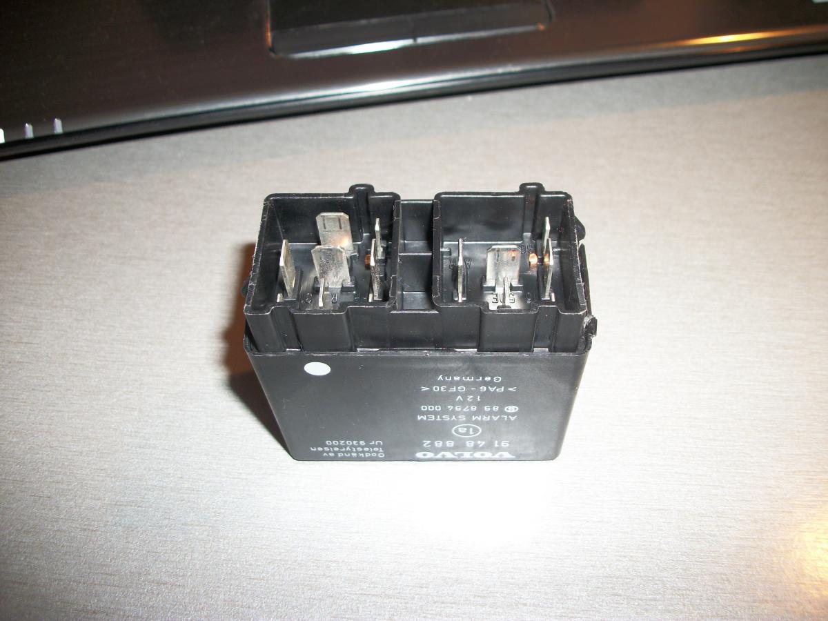

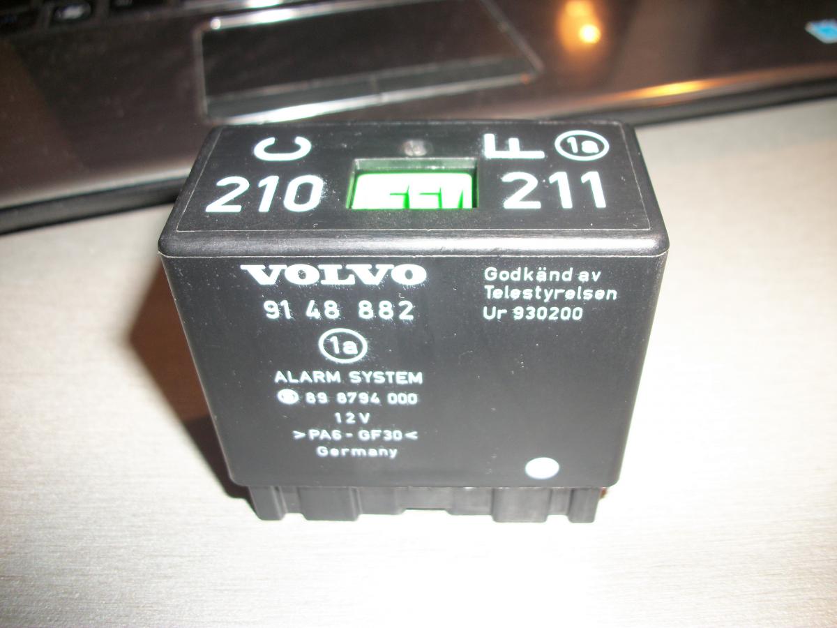

SALUTARE AM OPROBLEMA LA PORNIRE SI ANUME ACEST RELEU SAU CE ESTE EL NU STIU EXACT NU MA LASA SA DAU LA AUTOMAT. RELEUL MERGE CONTINUU SI ODATA CU EL AVARIILE SE OPRESTE DOAR DACA SE DECUPLEAZA BATERIA SAU RELEUL.INTREBAREA ESTE DACA MERGE LUAT DE PE O ALTA MASINA SAU ESTE PERSONALIZAT.MA POATE AJUTA CINEVA IN ACEST SENS?

Asta este releul de la alarma .. nu te lasa imobilizatorul . Ai telecomanda la ea ?
Edited by Brava
Salut ! Daca releul ( alarma) este defect il poti schimba fara probleme cu alta. Nu te speria daca eventul are alta culoare carcasa. Gasesti la @criss ! Eventual se poate inlocui cu un releu simplu ca cel din poza,(este defapt un pod) dar nu va mai functiona alarma ! Noroc !
Nu am telecomanda iar daca se poate inlocui pur si simplu cu un altul este ok.Maine am sa cumpar unul si vad ce se intampla. Va anunt multumesc.

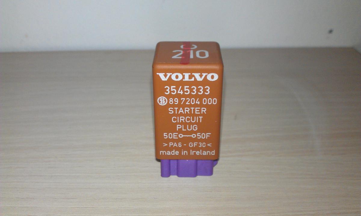

Merge inlocuit cu un fir , intre pinul 50E si 50F din releul 210
Salutare tuturor o sa incerc maine cu un fir dar as dori sa cumpar si releul daca-l arew cineva.va multumesc.

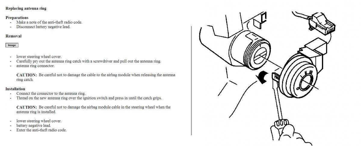

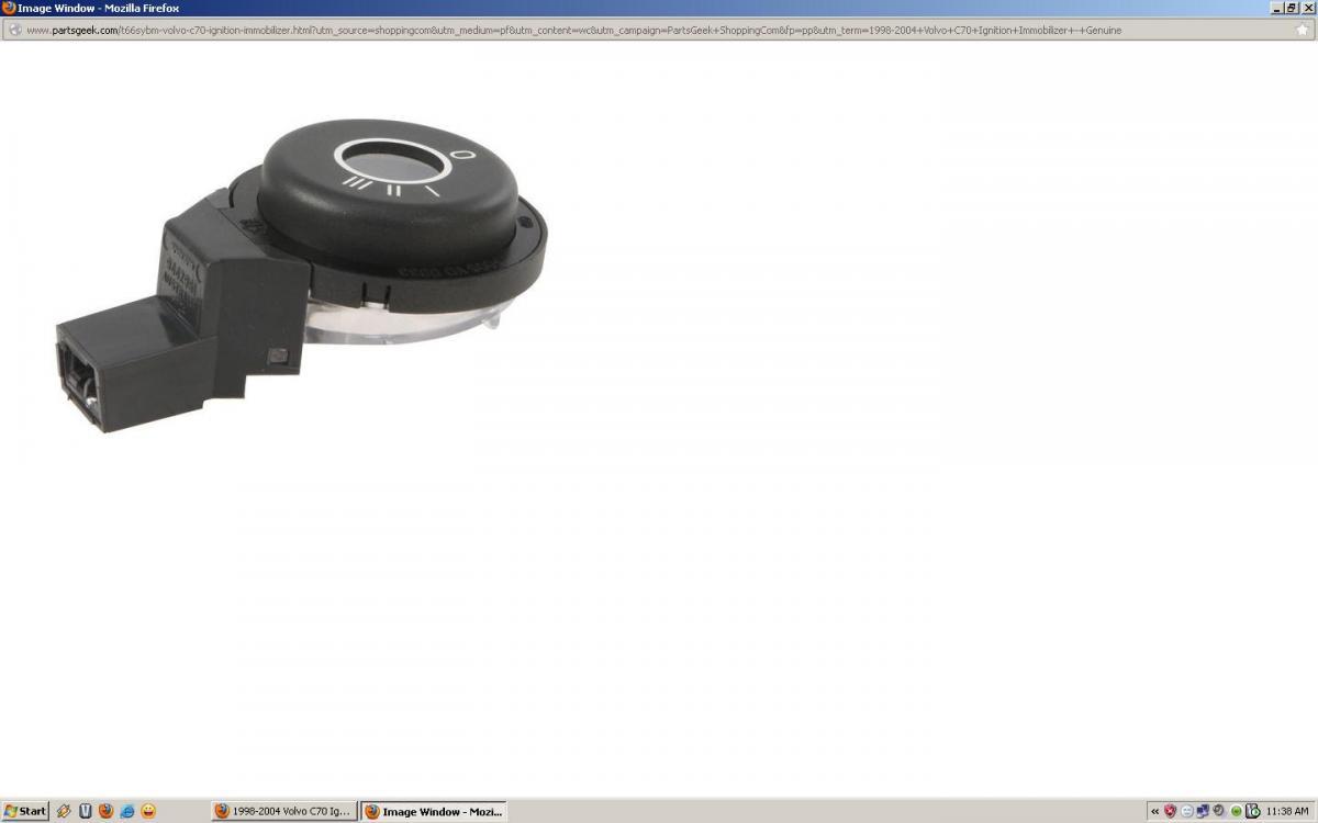

Probabil ai probleme cu antena imobilisatorului. trebuie sa desfaci carcasa de sub volan, iar peste contact, o sa gasesti o "coroana" de plastic in care intra o mufa. Misti de mufa sau de antena si dai la automat. E posibil sa fie doar problema de contacte
Atasez o poza sa vezi cum arata antena
Edited by paunionutz
am facut asa cum ai spus tu, am curatat chiar si mufa, si vad ca nu a mai facut nici o figura. sper sa ma si tina cat mai mult :smile: multumesc de ajutor
