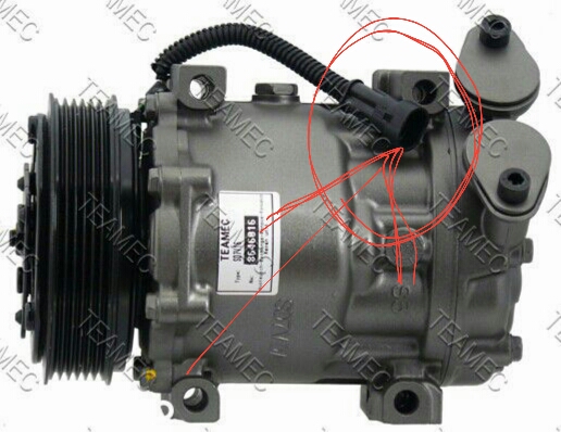

Imi poate spune cineva unde e compresorul acela, si cum pot vedea daca functioneaza cand e AC-ul pornit? Si cum vedea daca acel ambreiaj al compresorului cupleaza si ramane cuplat? (sau ceva de genu... :) )

Compresorul este pe cureaua de auxiliare, intre fulia arborelui cotit si botul masinii. Are o fulie destul de mare. Cand cuplezi A/c-ul trebuie sa se auda un "tzac" (cupleaza). apoi dupa cateva secunde un alt "tzac" (decupleaza), Daca nu auzi asta, inseamna ca ori nu ai freon ori a crapat compresorul (f. putin probabil).
Aha. Auzeam un tzac de ala inainte cand porneam AC si nu avea freon (cel care a adus masina a mers asa cu ea din Germania pana aici, si prin oras cateva zile). Se auzea din afara mai ales, o data la cateva secunde. Acum intrebarea e, cum imi dau seama ca functioneaza, daca de cand pornesc clima si pana ajung in fata masinii, tzac-ul deja s-a produs si nu-l aud "fizic"?
Cred ca am aflat cum: ma uit daca se invarte discul de ambreiaj. Daca da, e cuplat, daca nu, nu. Corectati-ma daca nu-i asa.
Exact asa !
Daca presiunea este redusa pe instalatie nu cupleaza ! Poti verifica fizic , scoti mufa compresorului , pornesti motorul si cu un fir lung de la + (bateria masinii) pui pe mufa compresorului , cand ii dai curent cupleaza , can nu nu , asta casa verifici cuplajul .

Am facut testul "vizual". Ambreiajul acela nu cupleaza. Am incercat sa-i dau un impuls, dar n-am gasit nici o tija mai lunga care sa incapa acolo, si mi-era si un pic frica de toate angrenajele alea care se miscau pe acolo, compresorul fiind cam jos. Exista vreun loc pe unde as putea ajunge mai usor la el? In afara de a da jos roata dreapta + fulia de la roata, ca n-am asa scule. Daca nu, o sa caut ceva lung si plat/subtire, si o sa ii dau un impuls sa cupleze fortat, sa vad daca baga rece. Daca baga, cred ca tre sa incerc chestia aia cu "shim", sau cum  ii zice, sa scot o garnitura/saiba din ambreiaj, sau sa-i pun coliere sa maresc distanta aia intre disc si corpul compresorului. Nu stiu daca m-a exprim bine, dar ceva de genu am vazut pe net/youtube. Altceva ce as mai putea sa-i fac rapid si eficient?
Am gasit intre timp o piesa de lemn de la un patut de copil, lunga si plata. Am incercat cu ea sa cuplez discul acela, am invartit, am impins, am invartit iar, dar n-a vrut. Deci cred ca ori a pierdut tot freonul, ori e o problema cu compresorul. Cel mai probabil prima varianta.
Pai tiam spus cum se cupleaza "manual" legand un fir tras de la + bateriei , la singurul fir care intra in compresor ! Poti incerca intai cu motorul oprit , se aude cum cupleaza .

Auzi , in globul meu de cristal presimt ca e oke compresorul (din spusele tale , a mers clima o ora , apoi nimica ) pierderile de freon sun problema ta , bogdan ti-a spus cum se procedeaza ... bagi azot ca e ieftin , verifici instalatia daca se pierde din azot in decurs de x zile , subtanta de contrast , schimbata piesa care scapa !
Daca instalatia NU detecteaza preziune , NU cupleaza compresorul!
