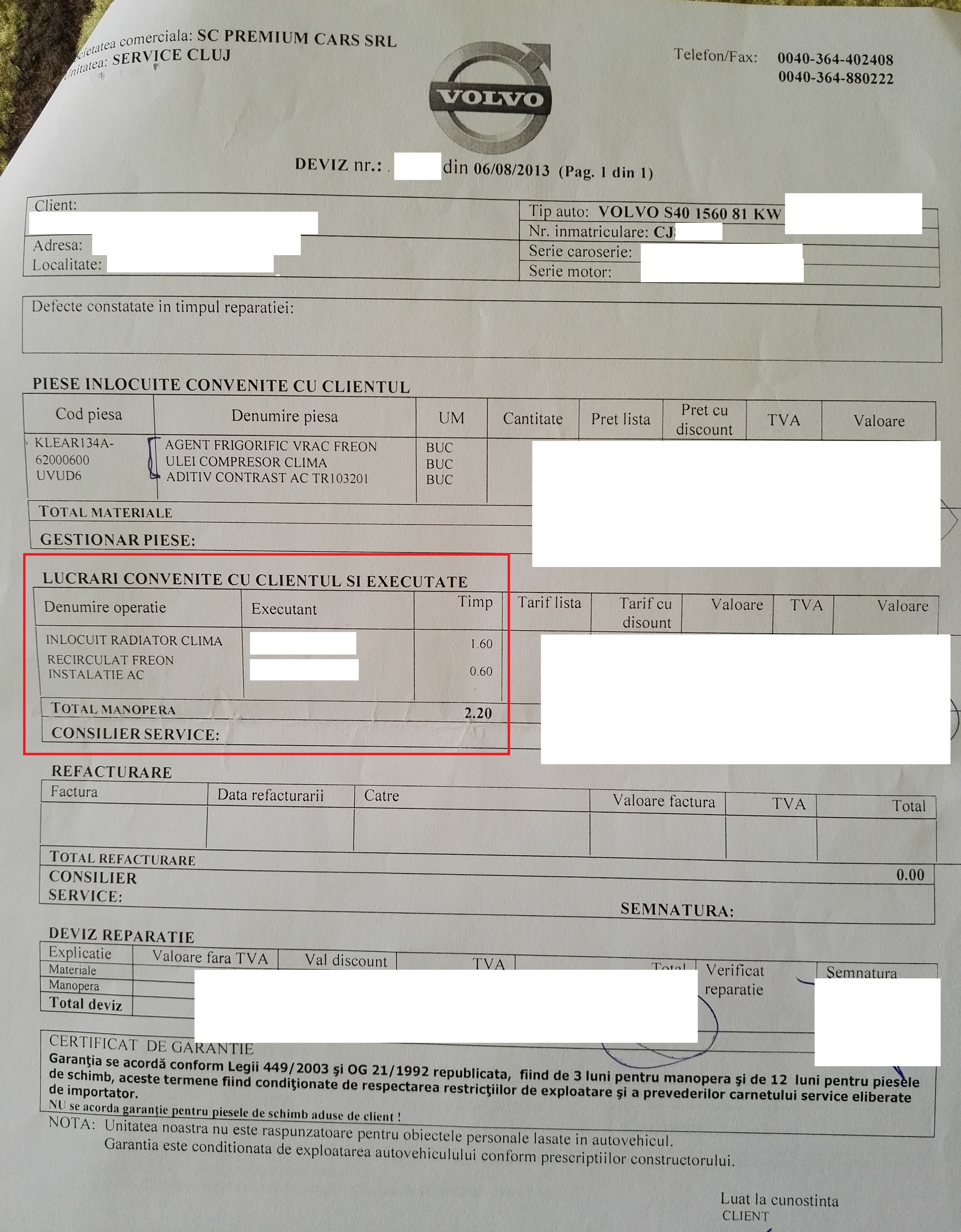

Am atasat devizul meu de acu 3 ani, ca sa vezi de ce spuneam ceea ce spuneam. :) Nu e loc de rautati, poate eu ziceam una si tu te refereai la alta.
Referitor la experienta MEA, imi mentin pozitia - 2h. :)
So, sa inteleg ca desi se poate si mai bine, 4-5 ore nu e exagerat.
@serge, se poate ca reprezentata din Cluj sa aibă alt normativ. Oricum trebuia sa lași și ora de manopera și atunci se vedea clar prețul final pt ca acela este cel mai important.
Oricum e ciudat rau devizul pt ca normal trebuia sa ai toate operațiunile.  Adică demontat bara, intercooler etc. La Volvo București asa apar pe deviz .

Nu exista (nu trebuie)alti timpi de manopera  fiind vorba de aceeasi marca  ,in cazul nostru Volvo.De asemenea nici ora de manopera nu ar trebui sa fie alta de la o locatie la alta.
Dar prea putin mai conteaza si fiind vorba de o marca ce are vandabilitate si caderi reduse comparativ cu altele este bine.:)

Ora de manopera a fost 100 lei + TVA.
Totalul lucrarii si al materialelor (freon, ulei, substanta UV) a fost 340,93.
Desi nu apare pe deviz, au dat jos bara si intercooler. De aceea spuneam, la mine atata a costat si durata de aici o stiu.
Anyway, important e sa fie lucrarea buna si, evident, service-ul OK pt garantie etc.
Un pret foarte bun Serge pt ca este de munca.
