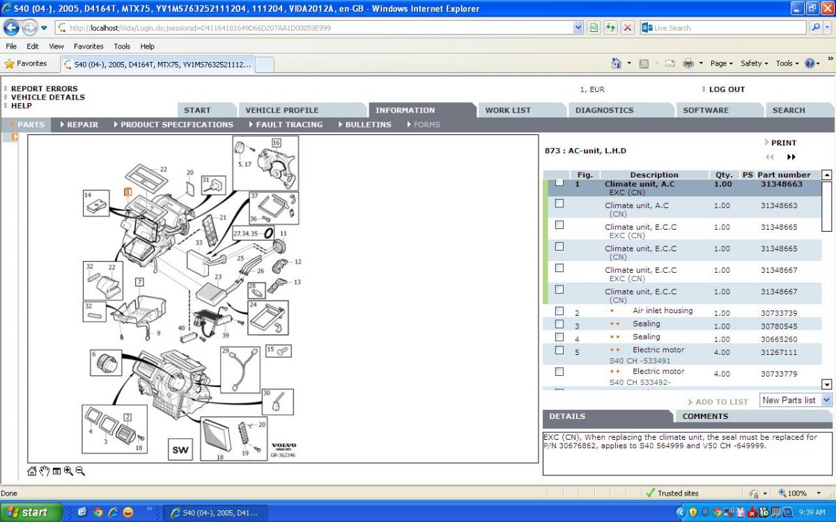

Salut din nou !....in urma cu un an, dupa o diagnoza facuta la o reprezentanta Volvo din Constanta, pentru o defectiune ce nu are treaba cu clima, electronistul a decis (cred ca de plictiseala) sa imi umble el si putin la climatronic....ii s-a blocat programul, a dat o eroare...in fine, toate bune si frumoase.....dar cum am plecat din service.....mort !...nu mai baga rece deloc.....primul meu gand "s-a terminat freonul, asta e".....am fost la un service specializat, l-am completat....presiune ok, nu are pierderi......dar absolut nici o schimbare.....in fine, ieri am fost la alta reprezentanta volvo si situatia sta in felul urmator : Necesar schimbare : actuator mijloc aer sofer + actuator distributie aer !....am ramas putin in ceata....e rau sau foarte rau ? :smile:
nici nu stiu ce sa fac....daca ma poate ajuta cineva, unde se afla acele doua actuatoare ?.....sau cu un cod...
am inteles ca acele actuatoare sunt defapt motorasele care invart clapeta....si am citit ca pretul unuia trece de 500 ron :confused1: ....e adevarat ?
Se calibreaza din tester iar daca nici atunci nu ai rezultate pozitive trebuie sa desfaci mai multe ca sa ajungi la ele sa le inspectezi ,desi ai masina relativ noua si abia in final tragi concluzia spre a le inlocui.Cu 500ron faci multe asa ca nu arunca banii inainte...Succes...
mersi de raspuns......au incercat la reprezentanta sa le calibreze, dar nu au putut....maine incerc sa ajung la ele si sa constat ce e defect....o sa vad si daca am terminat facultatea de electronica si electrotehnica degeaba :))

Deci motorasele care le cauti sunt pozitiile 5 si 17 din susul schemei
De curiozitate:ce ai desfacut pana acum?Dupa cate stiam de la colegi de pe forum,si dupa cat reiese din vida,trebuie sa scoti tot bordul ca sa ajungi la aeroterma si implicit la motorase...Si apropo de motorase mie imi reies 8 la numar(4 bucati pozitia nr 5 si 4 bucati pozitia nr 17)
