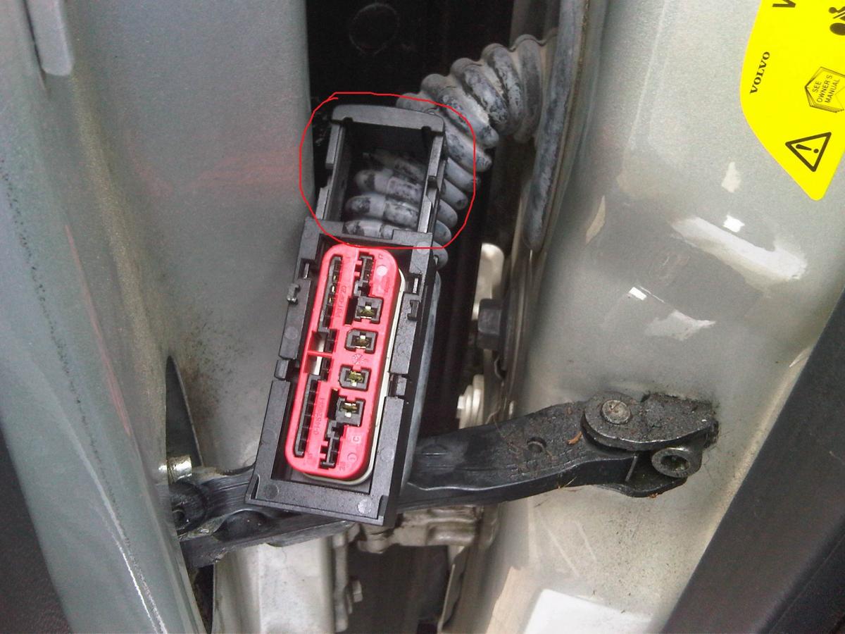

Tot citind pe forumuri am ajuns la concluzia ca functionarea corecta a climei depinde de functionarea senzorului de temperatura exterioara care la mine si acum indica -30 grade. Remediarea cica ar consta in curatarea mufei de contact de la usa soferului. Din pacate nu am reusit sa o scot desi am tras de ea din toate pozitiile dar "cu simt". Stie cineva cum se scoate si in ce conta exact operatiunea?
Nu trebuia sa citesti pe forumuri ca sa ti dai seama ca la climatronic clima baga aer in functie de diferenta intre temp in/out.Daca ai clima manuala atunci dai ac si gata.Daca la tine indica -30 atunci nu cred ca ti va baga rece vrodata
Am climatronic deci trebuie sa repar senzorul. solutii, idei...?
P.S. Uneori mai afiseaza si temperatura reala dar cazurile sunt atat de rare incat si eu raman surprins iar asta se intampla de cele mai multe ori inainte de a porni motorul.
Edited by darian007
Intr-un final am reusit sa scot si mufa pacatoasa, sa o curat si sa remediez si problema. Pe conectori aparea un fel de vaselina care probabil era si cauza unui contact imperfect. Demontarea se face prin tragerea in sus a partii din plastic marcata cu rosu in fotografie.
