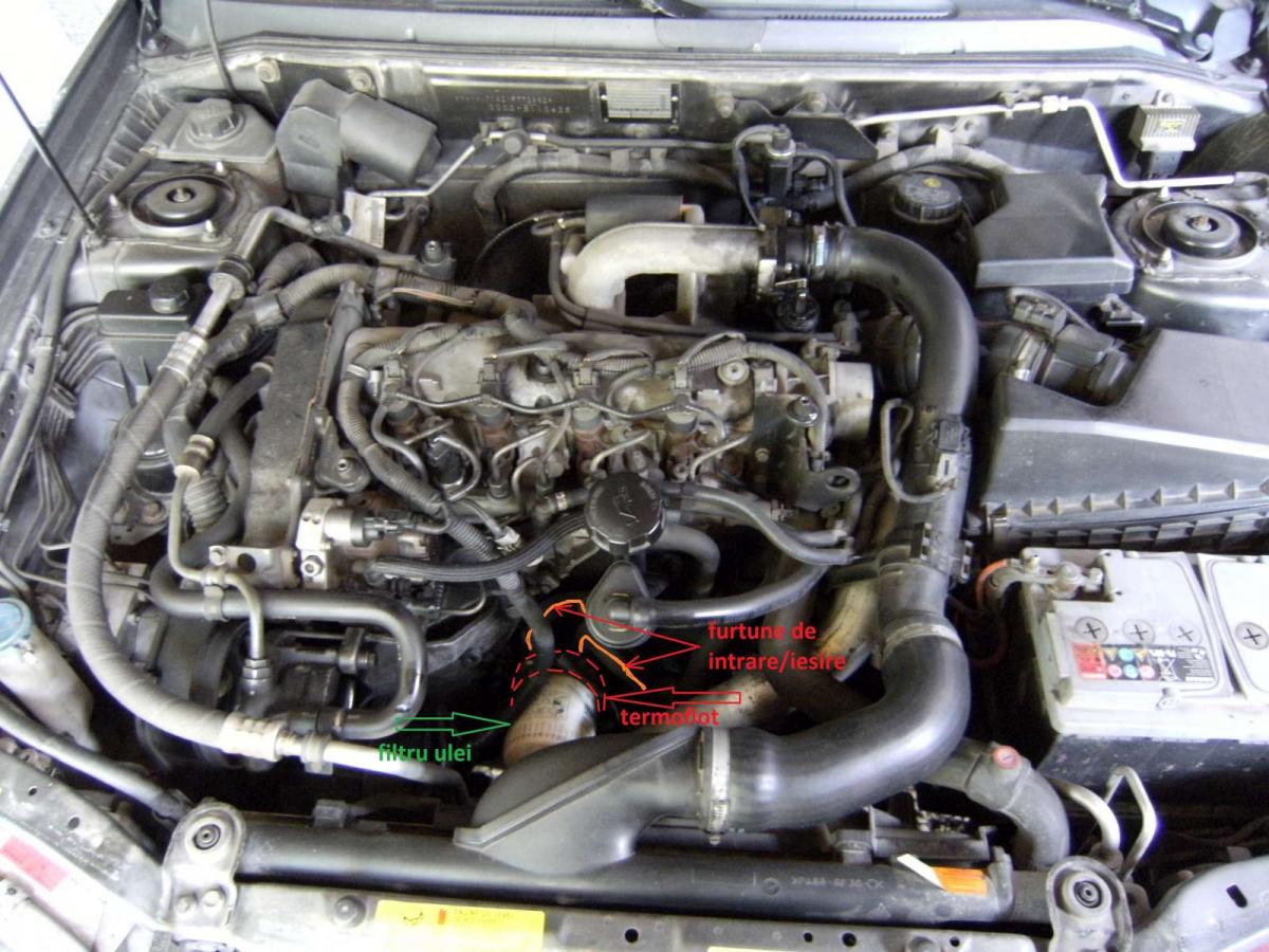

unde se afla termoflotul asta???am crezut ca numai la camioane gasim asa ceva;))
@ MarianBr
Incerc eu sa te ajut cu o imagine.
post-1117-0-74379600-1350485622_thumb.jp
Termoflotul se gaseste intre liniile punctate cu rosu, portocaliul reprezentand traseele celor doua furtune aferente lui. Cu sageata verde este reprezentat fitlrul de ulei.
Motorul este un diesel D4192T3.
acelasi motor am si eu.doar am schimbat de atatea ori filtru ala de ulei,dar n-am observat existenta termoflotului.multumesc pentru informatie:)
