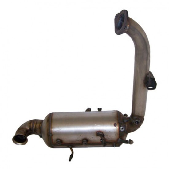

Imi cer mii de scuze ca nu am postat si oferta. Pretul ar fi de 1900 ron pentru filtru + 400 ron manopera ....masina va fi tot in normele ei Euro 4
poza
