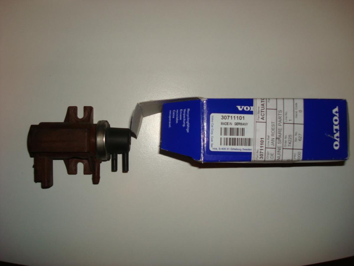

Buna seara, tuturor.
In primul rind as dori sa multumesc colegului Bogdan G pentru ajutorul dat in rezolvarea problemei, tuturor celor care au raspuns mesajului meu, precum si Forum Volvo Club Romania prin intermediul caruia am avut posibilitatea de a intra in contact cu alti posesori de Volvo.
Dupa cum am scris, aveam aceasta problema cu Filtru de Particule de foarte mult timp si nimeni nu reusea sa gaseasca solutii.
Prin intermediul acestui forum am reusit sa i-au legatura cu colegul Bogdan care ma ajutat sa remediez situatia.
In primul rind, am reusit sa scad consumul foarte mare pe care il avea masina prin resetarea Counter-ului Filtrului de Particule ( scuzati folosirea in modul acesta al cuvintului din engleza). Dupa aceasta operatiune, am obtinut un consum de 5.0 - 5.2 L /100 Km pe autostrada la 120 Km/H cu Cruise Control la un drum de aprox. 600 km. Inainte era de 7 L /100 Km.
Azi, tot la sfatul colegului Bogdan am inlocuit Valva Control Turbina iar acum am o acceleratie liniara fara sa se mai simta acel prag de la 2700-2800 r/min, moment in care simteam ca masina incepe sa traga.
In curind am sa fac un alt drum de aproape 2.000 Km si am sa revin cu mai multe date despre cum se comporta motorul.
De aceea, trebuie sa va spun ca toate informatiile date de colegul Bogdan au fost corecte si eficiente si as dori sa ii multumesc inca o data.
O seara buna, tuturor.
