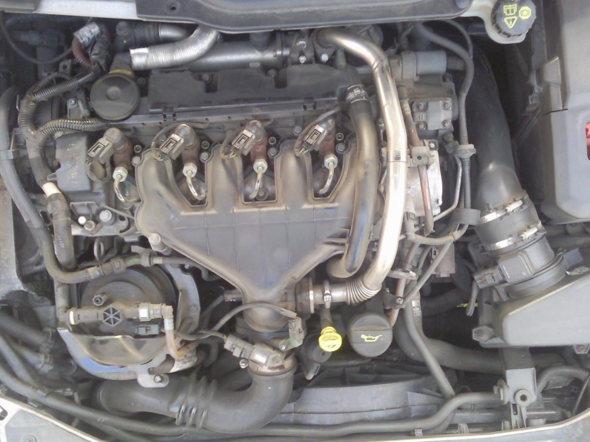

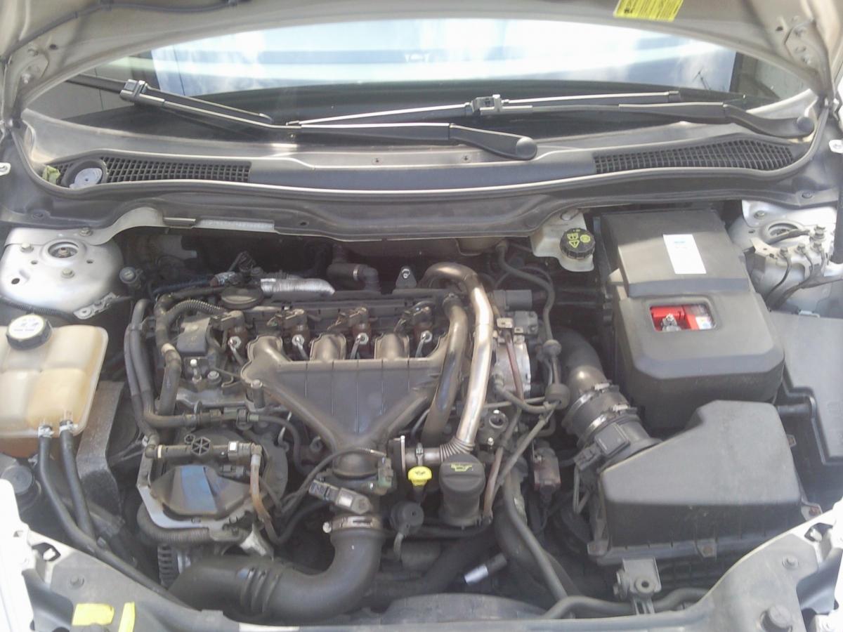

Salutare! Daca ma poate ajuta cineva...v-as fi recunascator.Volvo s40, din 2005 , 2.0D , D4204T , Are sau nu filtru de particule? Multumesc!
In 2005,de obicei.NU

@MariusGeorge, de obicei S40 2005 nu are DPF dar se poate ca masina sa fie fabricatie 2005 dar model 2006 iar atunci poate avea DPF .
Oricum e simplu sa depistezi, trebuie sa pui aici o poza cu motorul si iti spun daca are DPF sau nu .

Eu nu vad niciun senzor DPF pe-acolo, deci eu zic ca n-ai...
Exact, nu are DPF iar in acest caz mai putine probleme . :D
Aveam tot felul de ganduri dar m-ati scapat de ele:) Va multumesc pentru ajutor!
