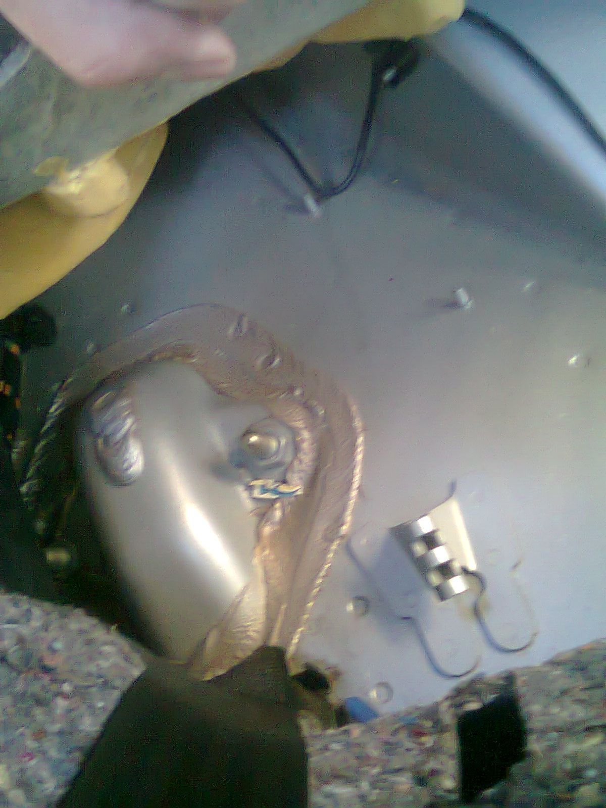

Pt a vedea daca are DPF se ridica bancheta din spate stanga, se ridica si mocheta si trebuie sa se vada o cutie neagra cu o mufa, daca exista acea cutie (ADM) atunci masina are DPF .
Daca masina e din RO sigur nu are DPF .

Pentru a ridica bancheta spate si mocheta de sub ea (in partea stanga, din spatele soferului), bagi mana la locul dintre sezut si spatar si ridici sezutul in sus inspre scaunul soferului. Apoi tragi mocheta si vezi daca e sau nu ADM acolo.

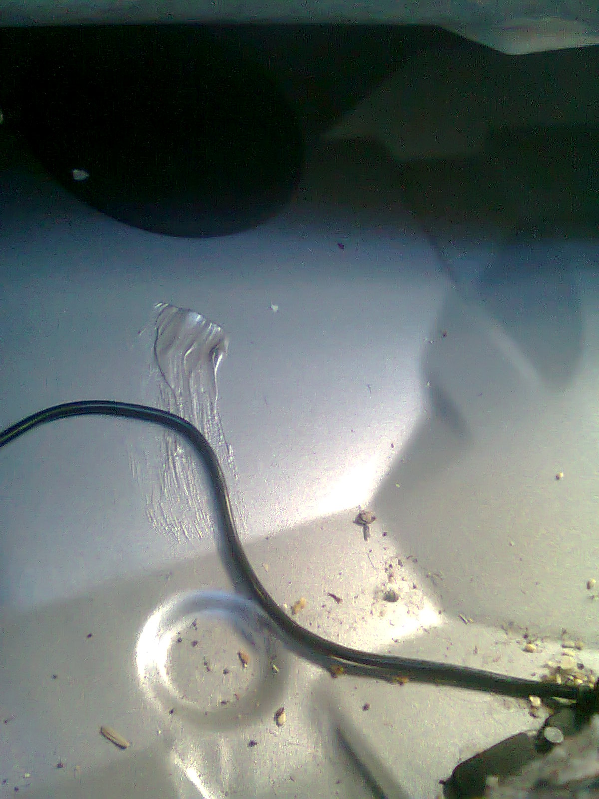

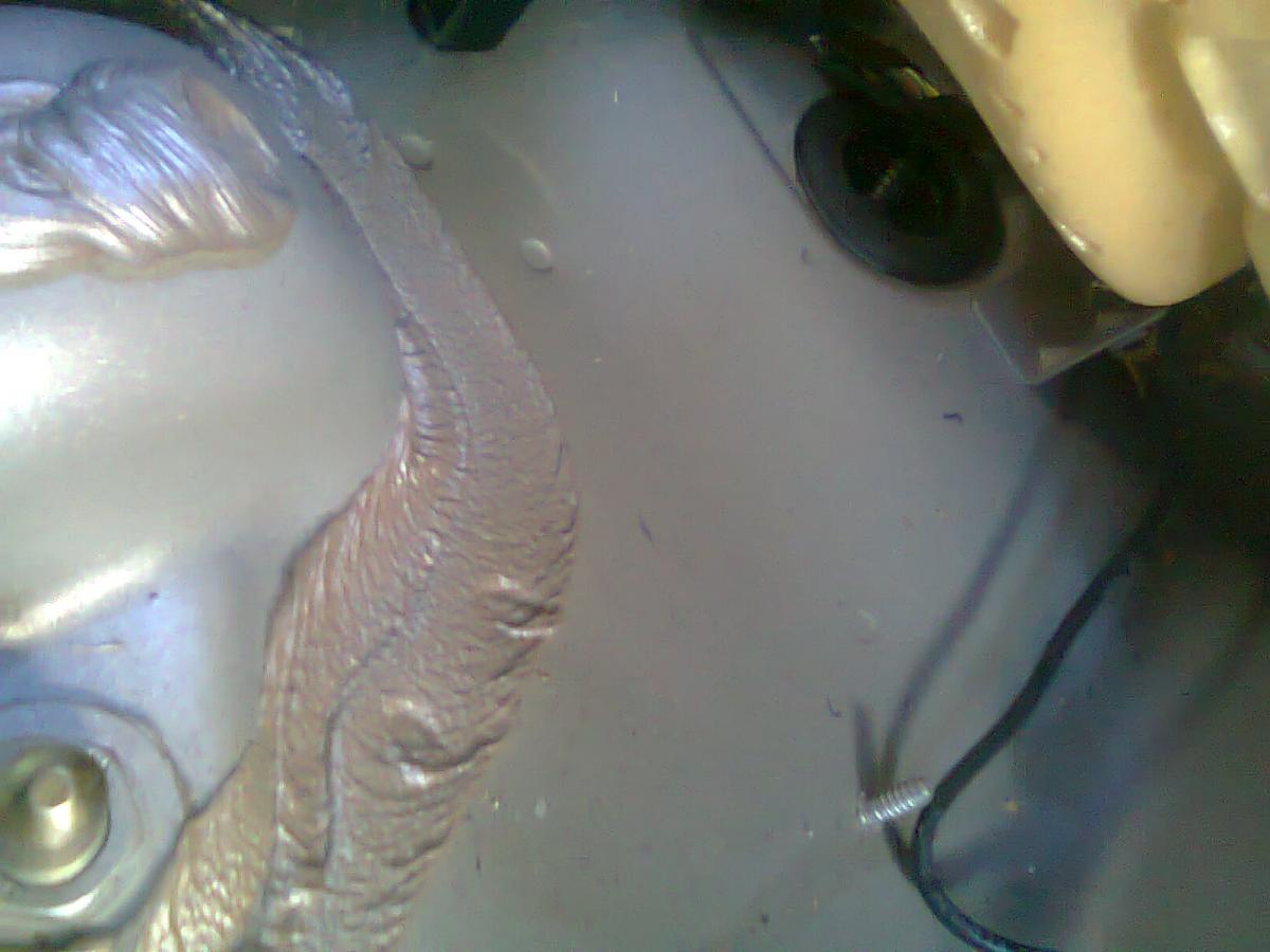

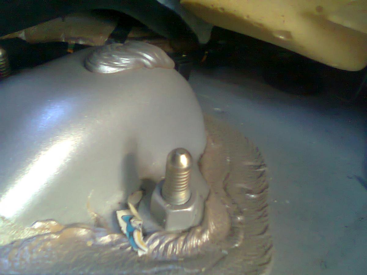

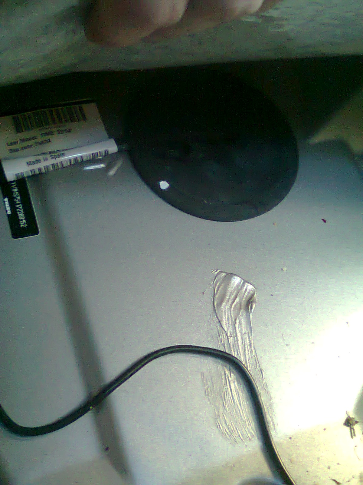

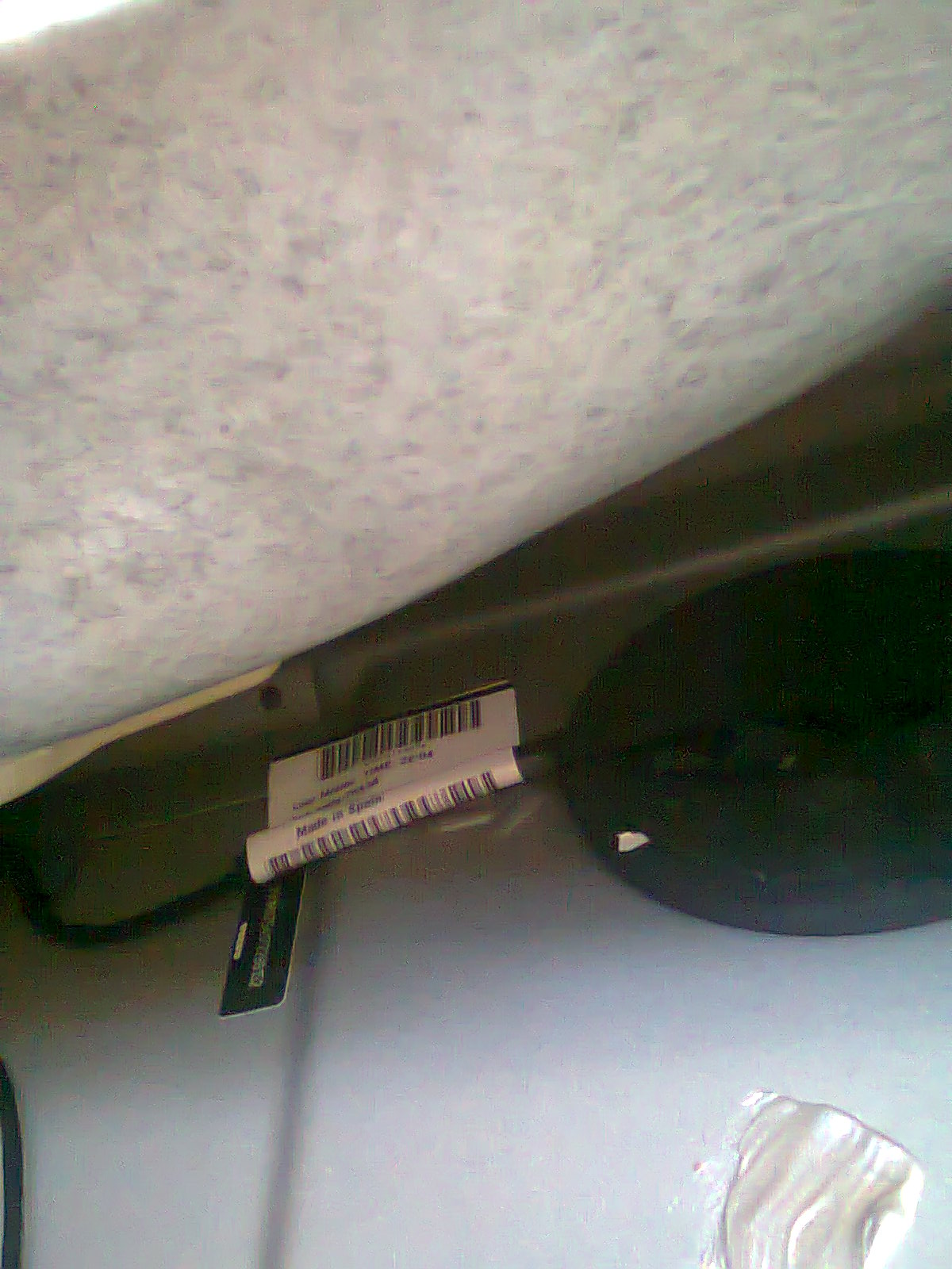

Am desfacut-o m-am uitat, inafara de un cerc negru ce este in partea stanga a bachetei (o fi de la rezervor??), nu se mai gaseste nimic. Mocheta nu mi-a permis sa vad prea multe pentru ca era prinsa bine in lateralele caroseriei dar am facut niste poze.
O sa le uploadez cand ajung acasa.
Mersi!
Cercul negru ce seamana cu cercul unui capac de butoi de varza este de la rezervor (daca-l desfaci ai acces la sorb si la sonda ce indica nivelul combustibilului)!
Am atasat pozele ce le-am facut sub bancheta.
Ma puteti ajuta cu un raspuns 100% sigur daca am sau nu DPF acum?

Nu imi poate confirma nimeni daca am sau nu dpf din aceste poze?
Sa fac altele? sau poate imi zice cineva cum pot verifica eu din VIDA...
Nu este.

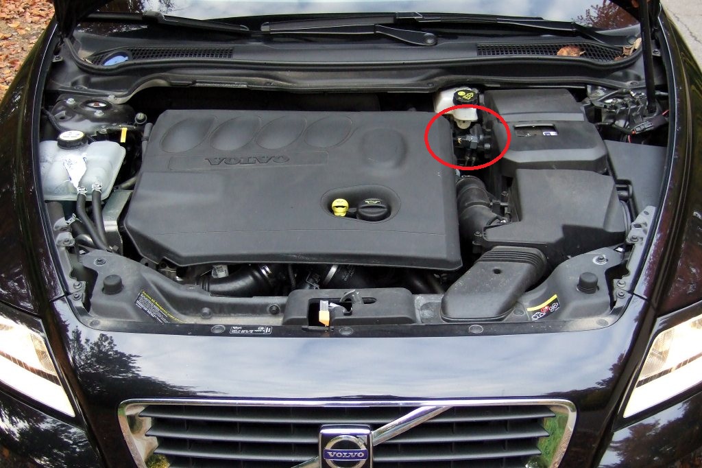

Daca are senzor diferenta presiune DPF (incercuit cu rosu) inseamna ca are DPF .
Verificat, nu are senzor de presiune DPF, devi victorie:)
