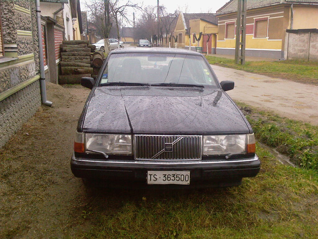

In sfirsit a sosit masina. Prima mea impresie " e super" :D. Am mai avut cateva masini, dar asa ceva inca nu, la o masina de 15 ani toate sa functioneaza, totul sa fie la locul lui, fara "mesteriri".
