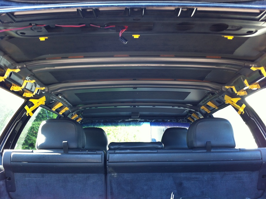

Salut! Am achizitionat de curand un 850 combi italian (2.0t-211cp). Toate bune si frumoase, masina in stare decenta, dar tapiseria tavanului imi sta in cap si vreau sa rezolv problema cat mai repede. Va rog sa-mi spuneti cum pot demonta platicele interioare de pe stalpi, ca sa ajung la cochilia pe care e lipit materialul textil. Pana acum, m-am prins cum se scot lampile si vreau sa-mi pastrez recordul de a nu rupe picioruse de plastic de nicaieri. Multumesc anticipat de raspunsuri.
Trebuie mai intai sa scoti acoperitoarele de la coloana B care e clipsata. Deci "cu grija si atentie" In coloana 2 sunt doua bucati de plastic alba si neagra care tind sa cada cand le scoti.
Sub coloana B sus ai sa vezi o bucata din plastic rosie care blocheaza acoperitoarea de la coloana A si partea care este intre B si C. Plasticul trebuie rotit 90°. Si aici cu grija.
Apoi poti scoate coloana A.
Rabatezi bancheta spate si scoti cu Torx 25 surubul care tine plasticul de la coloana C jos la baza scaunului. Poti scoate si bucata mica de tapiterie din stanga si dreapta banchetei spate. Trebuie trase afara doar.
Apoi dai jos din spatele banchetei acoperitoarele din plastic cu fante (sunt de fapt pt centurile de siguranta pt a 3-a bancheta). Sub ea mai gasesti 2x Torx 25. Acum poti scoate plasticul de la coloana C si bucata dintre B si C
Scoti de la tavanul portbagajului cele 2 capacele cu o surubelnita fina. Sub ele se gasesc 2x Torx 25. Acum poti scoate toata bucata afara si decuplezi plafoniera.
Acoperitoarele de la coloana D sunt prinse cu un Torx 25 de fiecare parte. Restul e clipsat :D
In fata trebuie data jos plafoniera. Cu o surubelnita fina dai jos capacelele translucide sub care e lumina pt sofer si pasager. Sub ele sunt 2 Torx 15 cred. Apoi iese plafoniera dupa ce scoti stecherul
Parasolarele trebuie scoase sunt 2 suruburi de 10 de fiecare parte. Firul de la pasager se termina pe undeva pe la torpedo. In VADIS scrie sa i-l tai si apoi sa reconectezi :D
Manerele de la usi sus sunt prinse tot cu 2 suruburi de 10. Mai intai cu o surubelnita desfaci acoperitoarele de plastic. Daca ai Climatronic trebuie scoase si cele 2 acoperitoare de la senzori.
Tavanul este in mod normal numai clipsat.
Succes :D:D:D

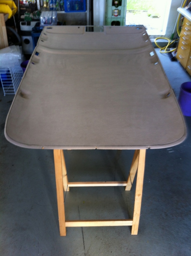

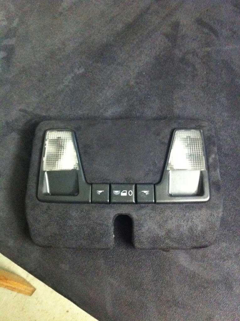

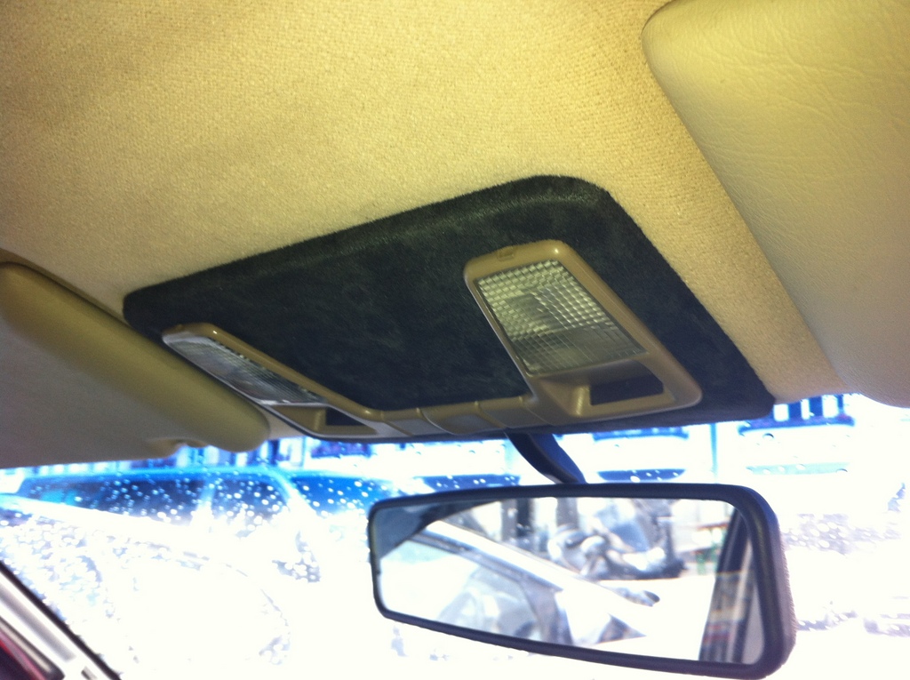

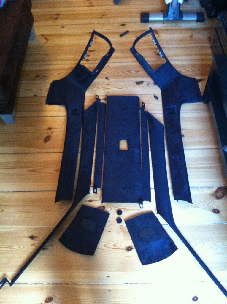

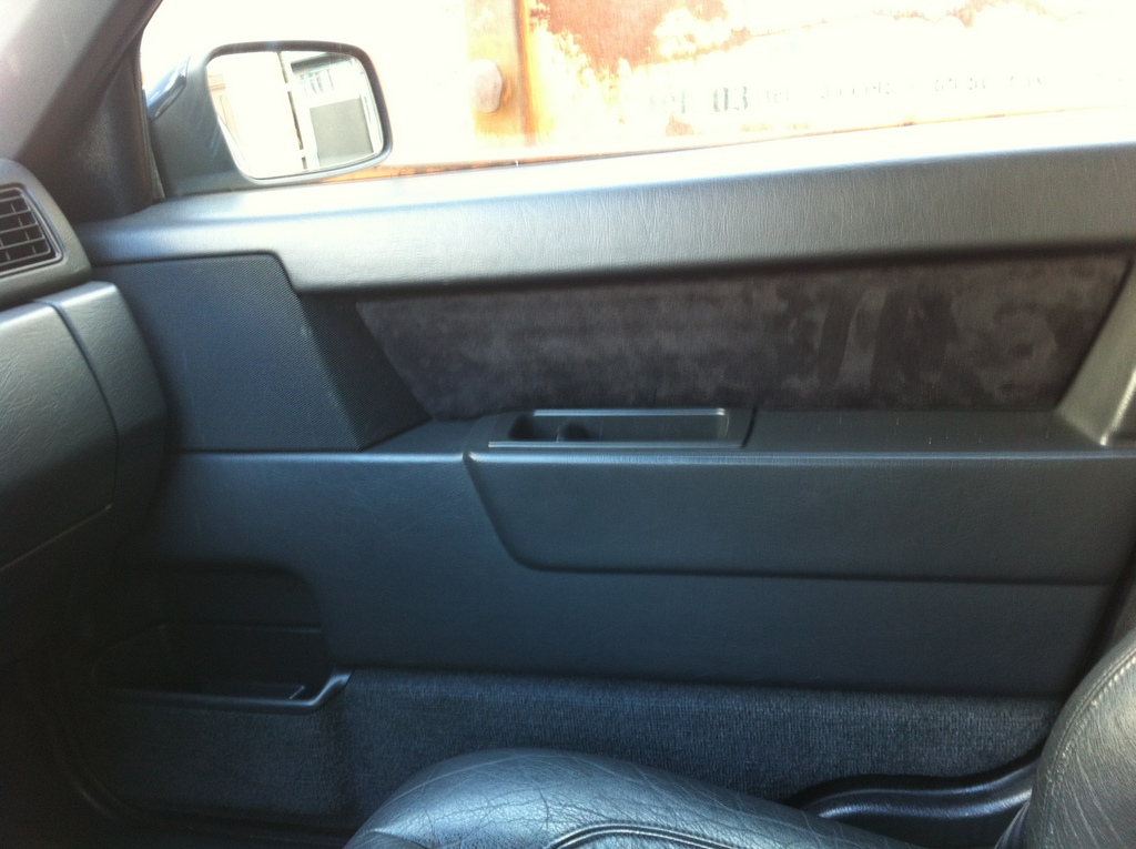

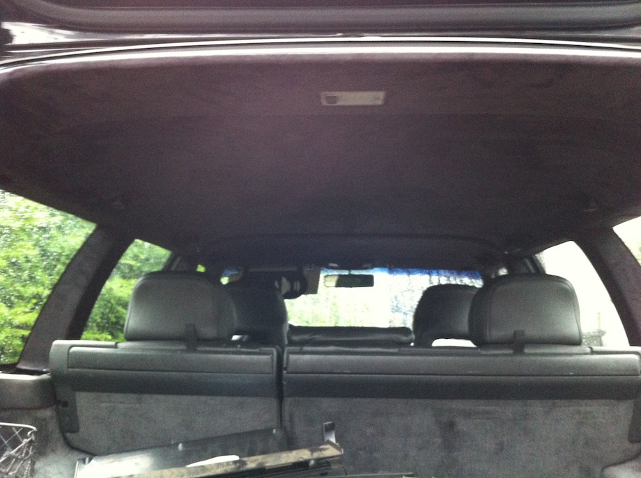

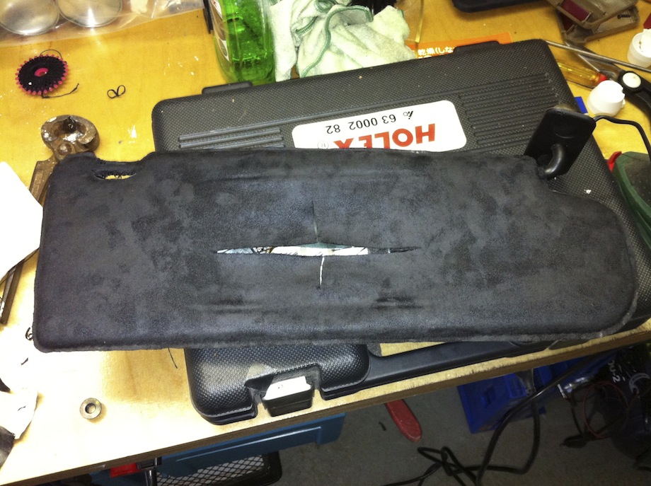

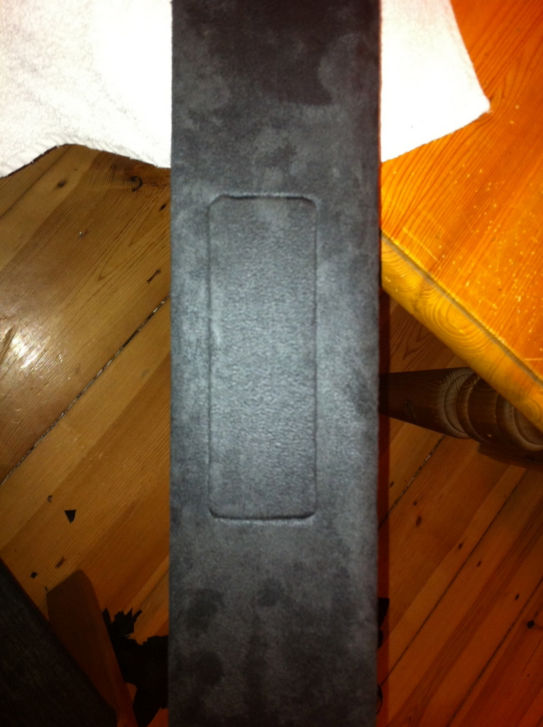

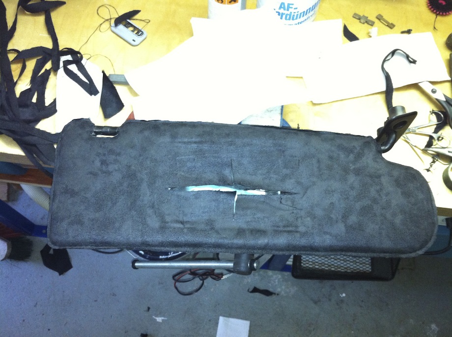

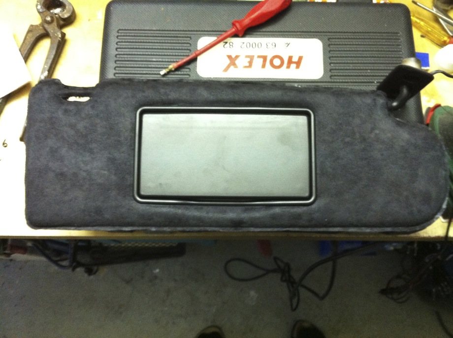

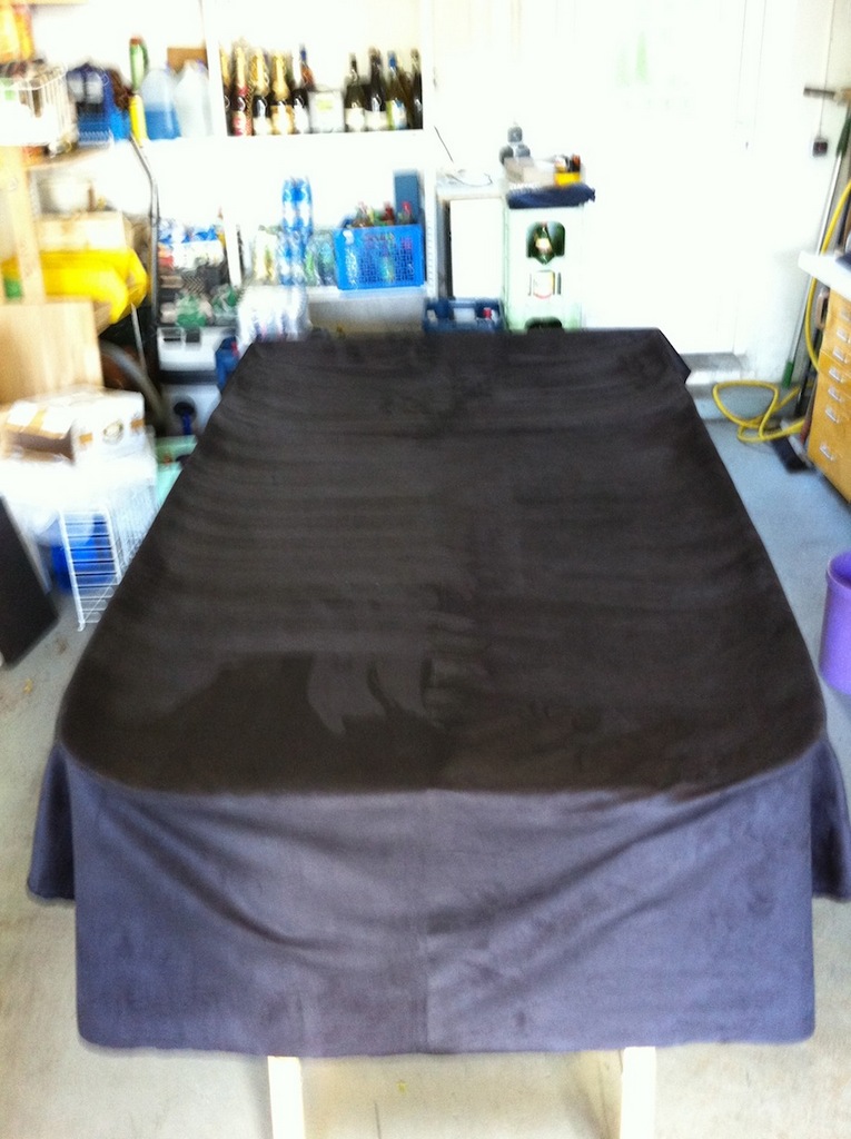

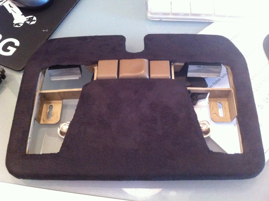

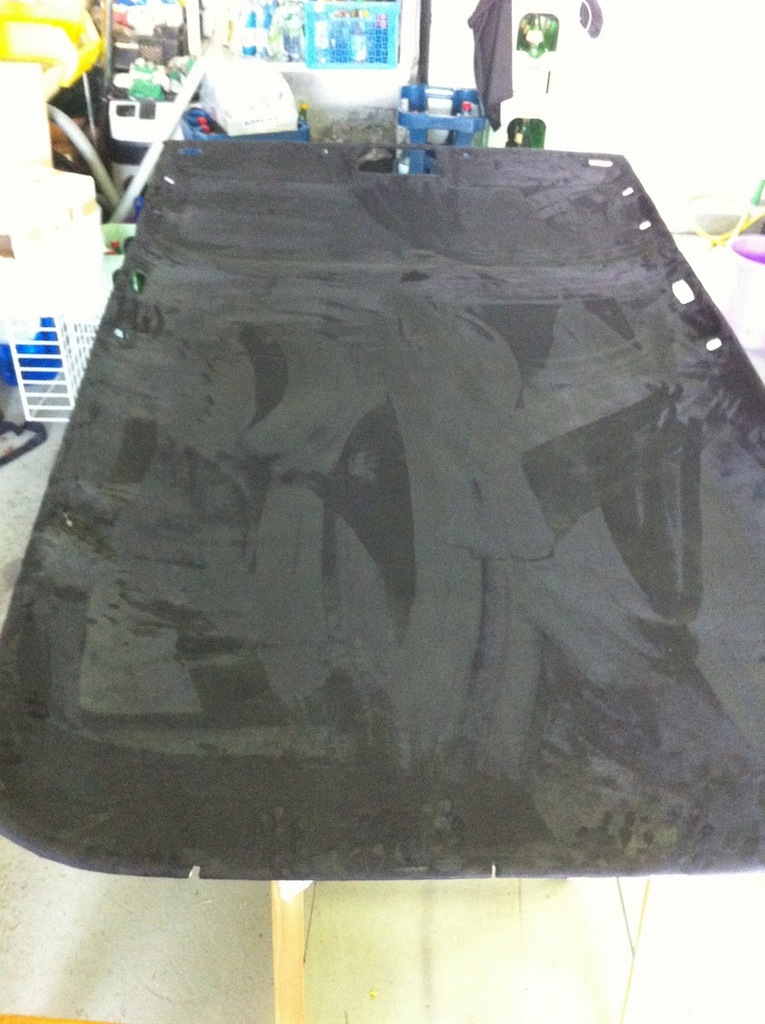

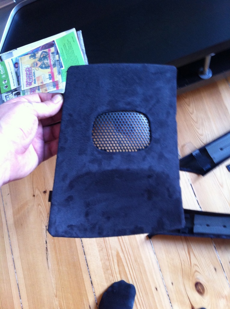

Un prieten de-al meu de aici si-a imbracat toata "plasticaraia" si acoperisul in Alcantara
post-5223-0-33127800-1360051203_thumb.jp
post-5223-0-95014400-1360051203_thumb.jp
post-5223-0-60188400-1360051204_thumb.jp
post-5223-0-22283000-1360051205_thumb.jp
post-5223-0-00427800-1360051206_thumb.jp
post-5223-0-68047300-1360051206_thumb.jp
post-5223-0-28962700-1360051207_thumb.jp
post-5223-0-80570000-1360051207_thumb.jp
post-5223-0-39164700-1360051208_thumb.jp
post-5223-0-99276000-1360051208_thumb.jp
post-5223-0-91081900-1360051232_thumb.jp
post-5223-0-83384600-1360051233_thumb.jp
post-5223-0-43453000-1360051234_thumb.jp
post-5223-0-81067900-1360051235_thumb.jp
post-5223-0-39144500-1360051236_thumb.jp

Azi am reusit performanta de a desface tot acoperisul, fara a rupe sau crapa nimic. Sa speram ca in doua zile, lucrurile vor decurge la fel de bine, cand pun totul inapoi. Multumesc, din nou, de ajutor.
