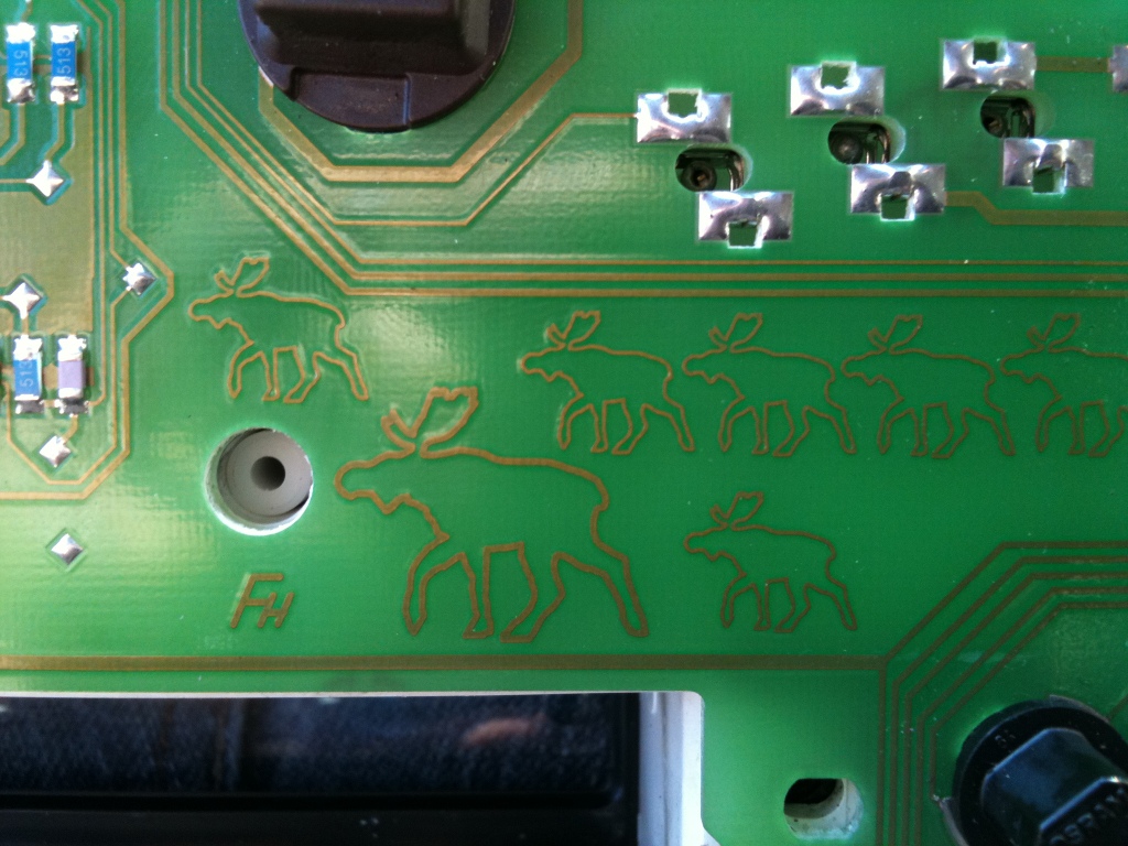

Acu vreun an si ceva am patit-o si eu cu rotita kilometrajului,,comandat una noua scos bordul si uite ce am gasit sub acoperitoarea din plastic de pe spatele bordului :)

Asa am si eu. Acum insa au coarne...chinezesti.
ce tareeee.Oare pe la mine..o avea macar vreun pui?:D
Am pus si eu pe undeva pe forum poze cu renii , cred ca se plictiseau grav Suedezii :lol:

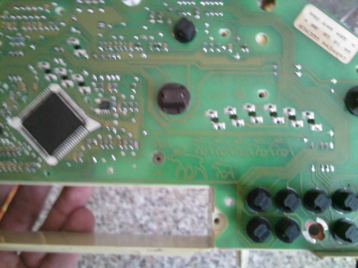

Nici toate 850 nu au. Al meu e din 95. Am reparat unul care era din 94 si nu avea. Era si destul de diferit construit in interior...
Daca nu ma insel sunt 3 modele de VDO si unul de Yazaki . Eu pe masina am un VDo din 1995 sau 1996 , am mai luat un bord de RHD din 1994 si nu avea . Cred ca cele din 1995 in sus au .

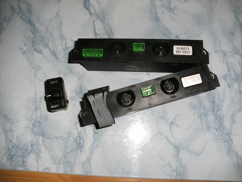

Si computerele de bord sunt diferite exista 2 conectori si e destul de dificil de "ghicit" care se potriveste (fara sa demontezi bordul)

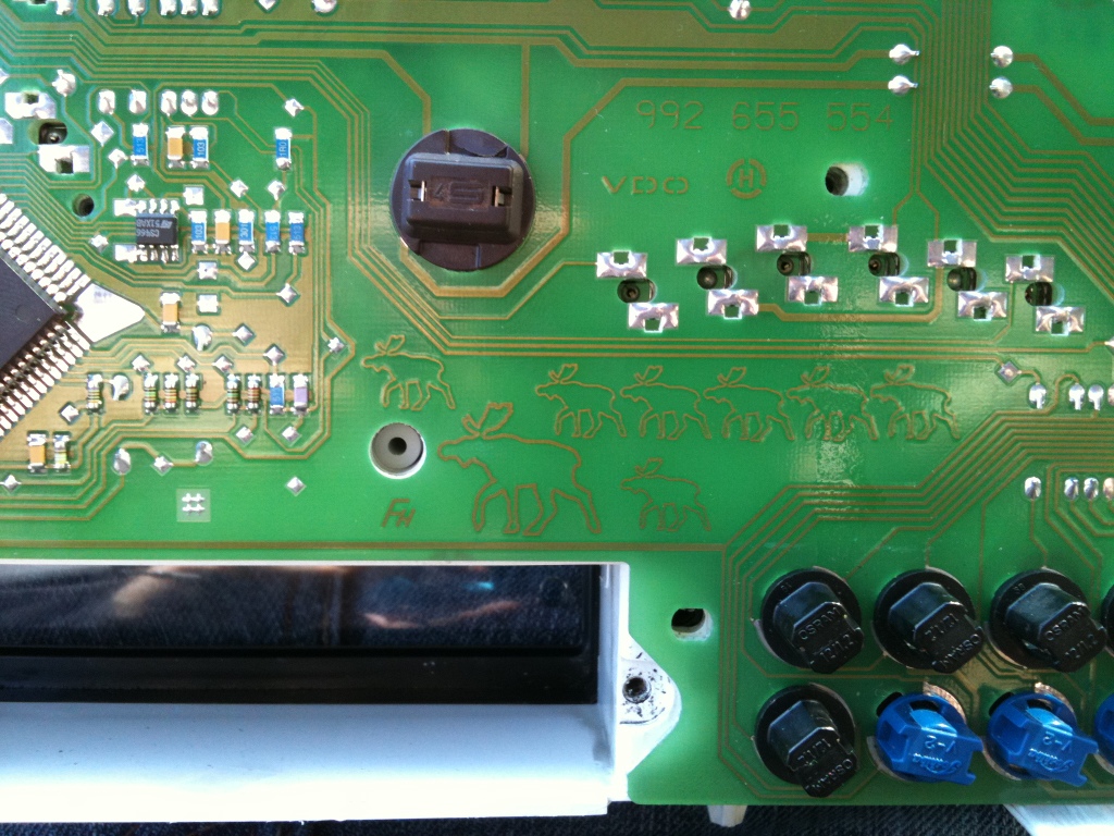

Da eu am unul cu reni si doua fara.Cred ca e cel defect la care nu se stinge becul ABS si nu merge vitezometrul.Posibil sa fie pentru ultimele 850-uri la care viteza o ia de la ABS si nu de pe cutia de viteze cum am eu?Am cumparat inca o placa,am inlocuit-o si acum functioneaza.
La mine viteza si-o "ia" de pe modulul ABS. Se aprinde becul de ABS in bord - gata eroarea si nu mai merge nici vitezometrul...
L-am rezolvat totusi prin refacerea lipiturilor, insa uneori se mai aprinde, cam o data la 2-3 luni odata si se stinge la urmatoarea pornire :)
Ai montat probabil un bord din 96 intr-un model din 95. La 96 sunt altfel conectate firele. Semnalul de la ABS e "pe dos" si de aia ramane aprins becul. De fapt nu ai nici o eroare.;)
O.K. nu are eroare,dar nu functioneaza vitezometrul.Daca are cineva nevoie de placa respectiva sa spuna!

Sunt 3 modele de VDO Ca part/no ma refer :P la cele pe care le am eu difera spatele si mecanismul cu rotitele de km .
Asta am vazut si eu ca sunt diferente chiar intre ani "compatibili" 94 si 95. Am inteles eu diferit postarea :smile: In VADIS nu imi arata nr de la VDO complet doar de la fiecare bucata in parte..
