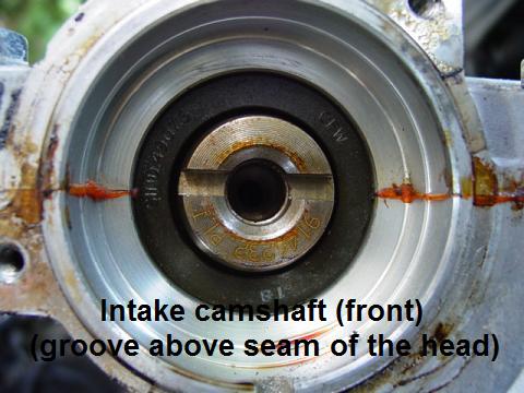

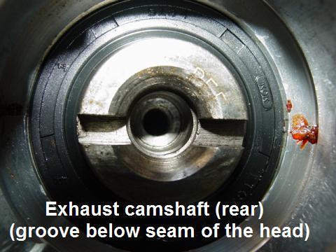

In partea opusa distributiei se dau jos capacul de la axa cu came a evacuarii si senzorul de pe axa admisiei.Se face o scula ca aici:post-562-0-67835200-1363513774_thumb.jpg si se aliniaza axele ca aici:post-562-0-08213800-1363513902_thumb.jpg evacuare si post-562-0-32701700-1363513944_thumb.jpg admisie.Pe pinionul vibrochenului sunt doi dinti poansonati la capatul dinspre motor.Se pozitioneaza semnul de pe bloc intre cei doi dinti.In ferestra de zavorare se introduce ceva asemanator cu asta:post-562-0-84563700-1363514126_thumb.jpg,se invarte fulia invers acelor de ceasornic pana se blocheaza vibrochenul.Se pune cureaua de distributie,se regleaza intinderea,samd.

Eu vad doua fotografi cam diferite si anume o axa e cu fanta deasupra centrului axei si cealalta cu fanta sub centru axei. Nu am pus la punct tipul asata de motor insa din experienta iti spun ca trebuiesc sa fie amandoua cu fanta deasupra centrului axei.

Prima data,la sfatul unui mecanic "priceput", pusesem fanta in sus,dar nu era bine,motorul nu avea compresie deloc,altul mi-a zis ca trebuie in jos.....
Dupa ce am facut cercetari este 100% asa: admisia in sus, evacuarea in jos,si nu numai pe motorul asta ci pe foarte multe, la volvo cel putin.
