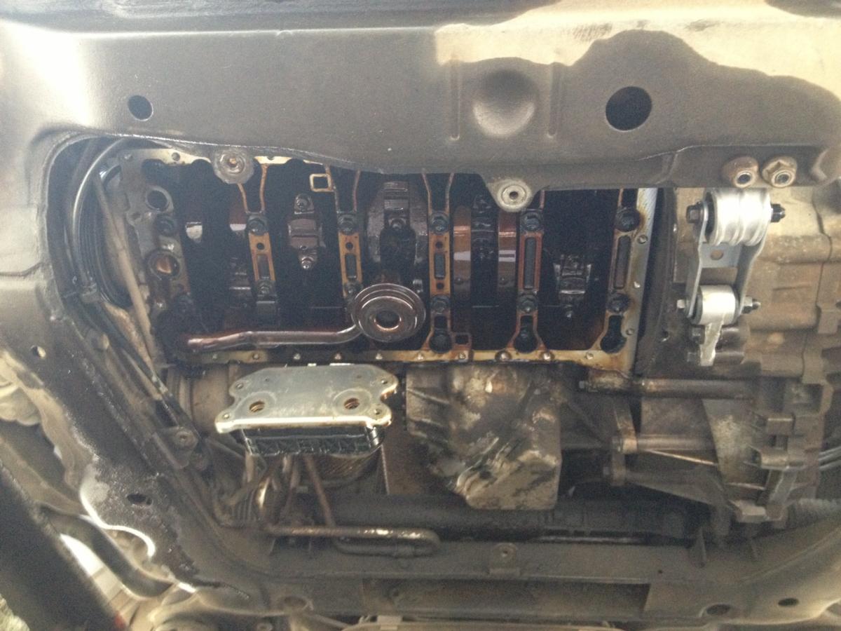

Ati vazut vreodata vreun motor pe dedesupt cum arata fara baia de ulei? Iata!

Pompa ,sorbul ,astea le-ai curatat!!
@EDY, felicitari pt initiativa si spor la treaba .
Daca tot ai ajuns acolo trebuia curatat si sorbul iar daca l-ai curatat vezi ca trebuie schimbat obligatoriu si oringul de la sorb (intrarea in pompa de ulei) .
Felicitari Edy ! Cum a zis si G, daca tot ai dat jos baia trebuia sa schimbi si oring-urile de la baia de ulei, just to be sure...
Eu am schimbat simeringurile de la supape si pana la urma am bagat 3000RON in TOATE, dar TOATE garniturile de la motor. TOT ce era cauciuc am schimbat.
De la vreme se coace cauciucul, el etanseaza daca il lasi in pace dar daca-l "zgandari" nu-si mai face treaba .
Evident, dupa batalie rasar si vitejii! :laughing7: Glumesc, evident
Din fericire am curatat sorbul pe pozitie, nu l-am demontat ca sa ajung la garnitura cu pompa, deci este in continuare neatinsa. Nu am avut treaba cu pompa de ulei, treaba mea a fost etanseizarea baii pentru ca scapa ulei.
