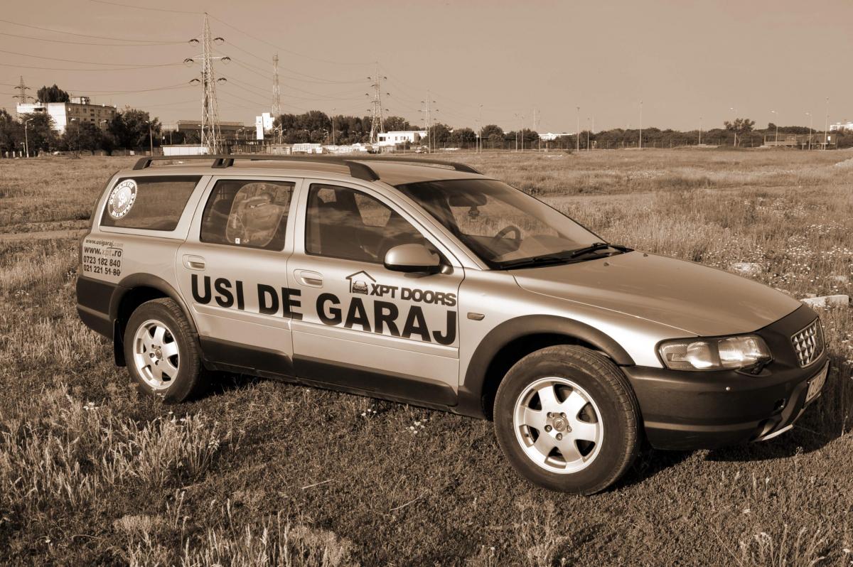

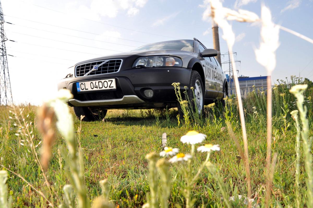

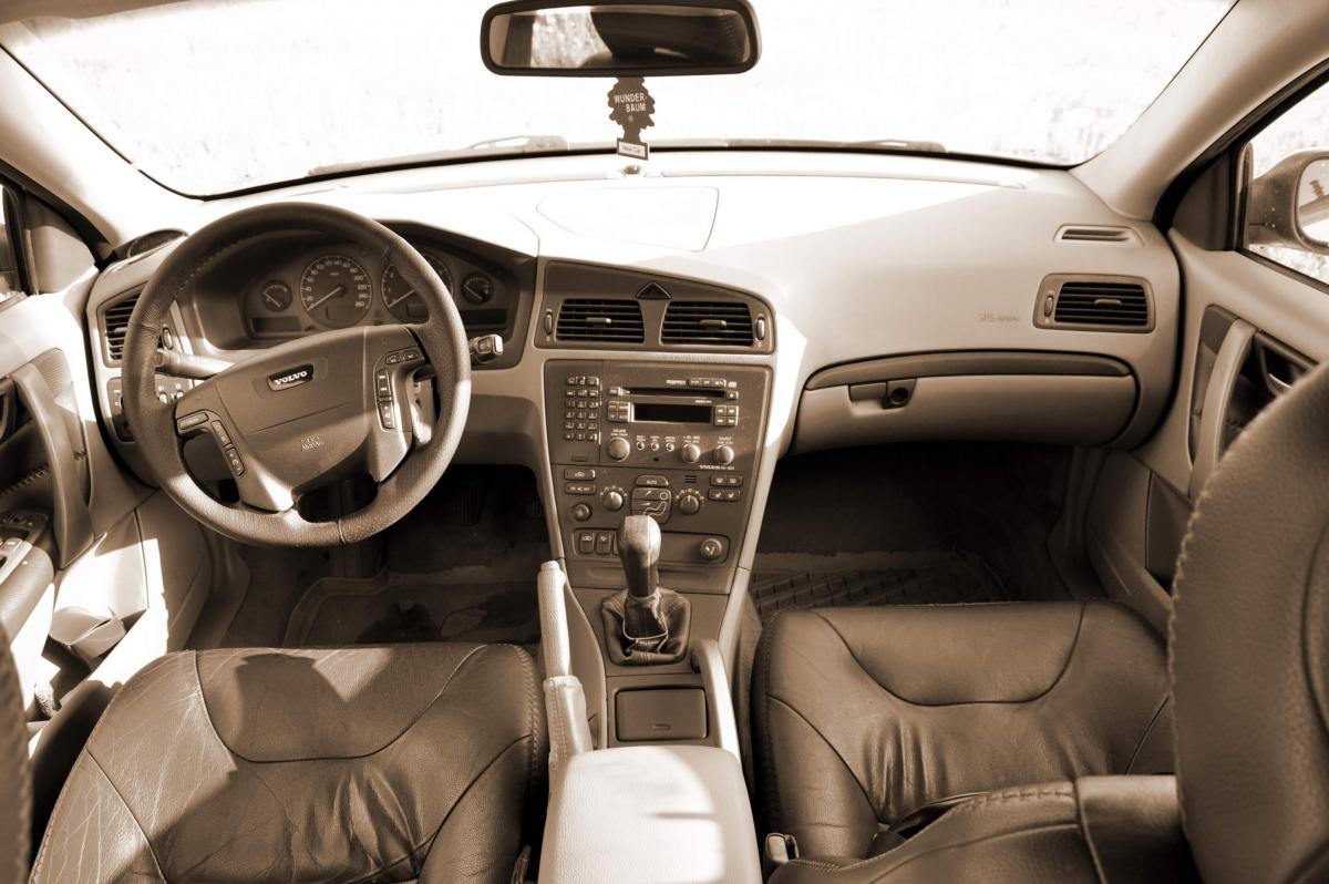

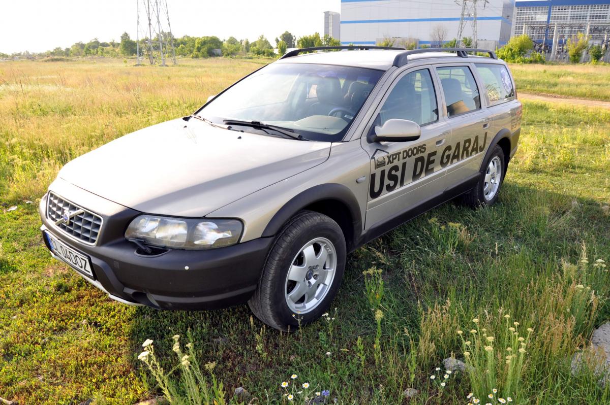

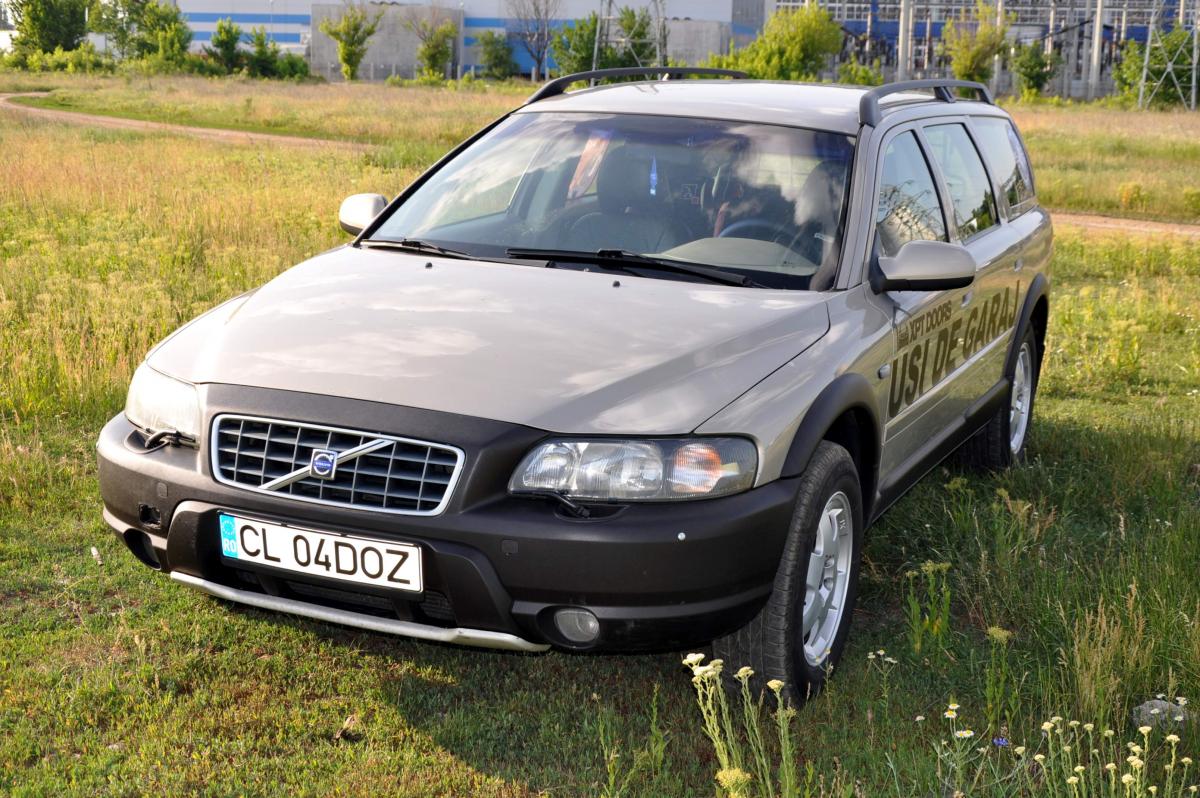

Iata si poze cu produsul finit!
Ne vedem laintalnirea de joi si de vineri!post-5507-0-36359400-1368989007_thumb.jppost-5507-0-79392400-1368989005_thumb.jppost-5507-0-89057600-1368989008_thumb.jppost-5507-0-59812800-1368989010_thumb.jppost-5507-0-19814200-1368989012_thumb.jppost-5507-0-64719400-1368989013_thumb.jppost-5507-0-29899900-1368989015_thumb.jppost-5507-0-91394100-1368989016_thumb.jppost-5507-0-05271300-1368989019_thumb.jppost-5507-0-69732800-1368989020_thumb.jp
Sa te bucuri cit mai mult de bijuteria ta ! Te asteptam sa te mandresti cu ea !
Da, multumesc! Pentru 6000 de euro este o masina extrem de decenta si placuta, chiar daca are km multi acum este functionala 100% si sper sa mai duca inca cativa ani buni de acum-incolo!
De aici inainte ai masina cum trebuie :smile: .Multi km cu bine sa ai.

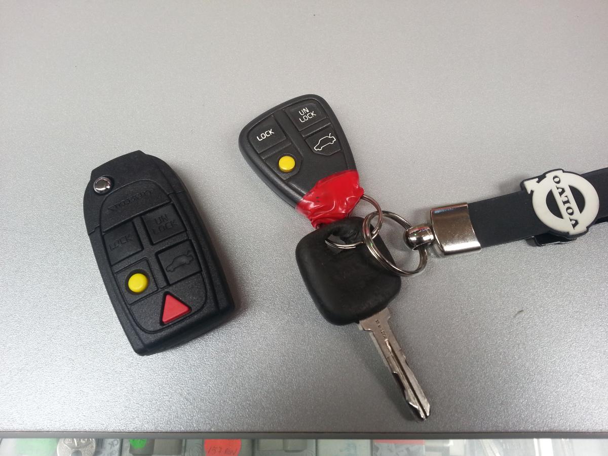

Azi schimb in sfarsit si cheia de contact si telecomanda originala a masinii la Bogdan cu una tip briceag. Este necesar pentru ca telecomanda este deteriorata si e singura pe care o am iar cheia este destul de degradata. Nu stiu cat costa dar voi reveni cu detalii!

Am reusit sa schimb si cheia de contact. Carcasa am cumparat-o de la Bogdan iar cheia am facut-o la un atelier specializat pentru copiere chei. Au fost foarte amabili si a costat foarte putin. Cei de la Bricostore nici nu au vrut sa auda sa faca cheia ca cica ar fi fost impotriva politicii lor de vanzari sa copieze alte chei decat cele vandute de ei. Mai bine ca nu m-am complicat sa insist, l-am gasit pe Cristian si a rezolvat problema imediat. Cine doreste relatia poate sa ma contacteze pe privat ca sa nu para ca fac reclama, diferenta este extraordinara!

Cat a costat copiatul cheii? Stiu ca la Bricostore costa 100 lei copiatul! Merci anticipat!
@EDY dar nu ai mutat cipul ? In poze asa se vede .
Poza era inainte de operatie :D!
Da, poza era inainte de operatie. 55 de lei a costat copierea cheii; Cristian stia ca cipul este de sticla si a desfacut cheia veche cu mare grija. La Bricostore au tinut coada sus, nu au vrut sa copieze nimic; pierderea lor, asa l-am gasit pe Cristian si am foarte multumit de colaborare. Cine vrea numarul de telefon sa ma contacteze pe privat sau sa se duca direct la centru de copiere chei in incinta Real Vitan.

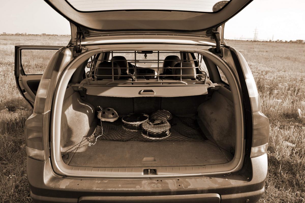

Cred ca a intrat un sfert de casa fara mobila in ea plus bicicleta!
post-5507-0-46491200-1372081523_thumb.jp
Sa nu exageram :D
Pt unii a ramas mica .
Bai daca-ti zic, am carat juma' de ora bagaje in ea si in momentul in care nu mai incapea un pai in masina am terminat de carat si bagajele!

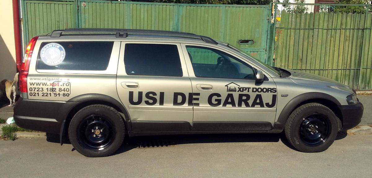

Am cumparat un set de cauciucuri foarte bune, mai au 6-7 mm, Good year pentru iarna cu dot 2010, dimensiunea pentru masina 215/65/16 si am platit 600 de lei pentru ele, un pret foarte decent avand in vedere cat de scumpe sunt cauciucurile noi la aceasta dimensiune
Caut un set de jenti de tabla Volvo pe 16 cu latimea de minim 7, 7,5 sa poata incape cauciucul de iarna fara probleme. Ma poate ajuta cineva?

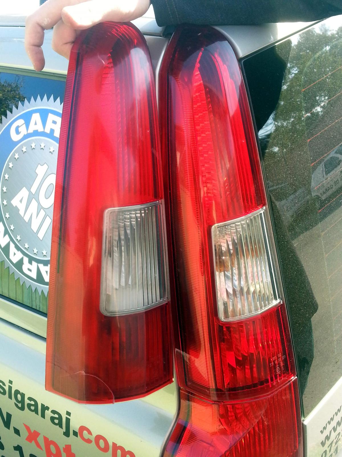

Am gasit jenti de tabla originale XC70 la Prietenul nostru din Suceava cu dezmembrarile la un pret foarte rezonabil si am profitat sa comand si o tripla pe stanga sus care era crapata si ciobita (bine, era intreaga dar...na...nu dadea bine)
Am schimbat tripla si am pus deja jentile (dupa ce le-am curatat, grunduit si vopsit) cu cauciucurile de iarna! Cum vi se pare?!
post-5507-0-77076700-1381478766_thumb.jp
post-5507-0-89200900-1381478781_thumb.jp
Asteptam sa o bagi prin zapada :headbang: :headbang:
arata bine bine dar de ce nu ai optat pt sablarea jentilor ? asa in 1-2 ani o sa se gaureasca pe sub vopseaua noua ca nu ai cum manual sa elimini si ultima picatura de oxidare
