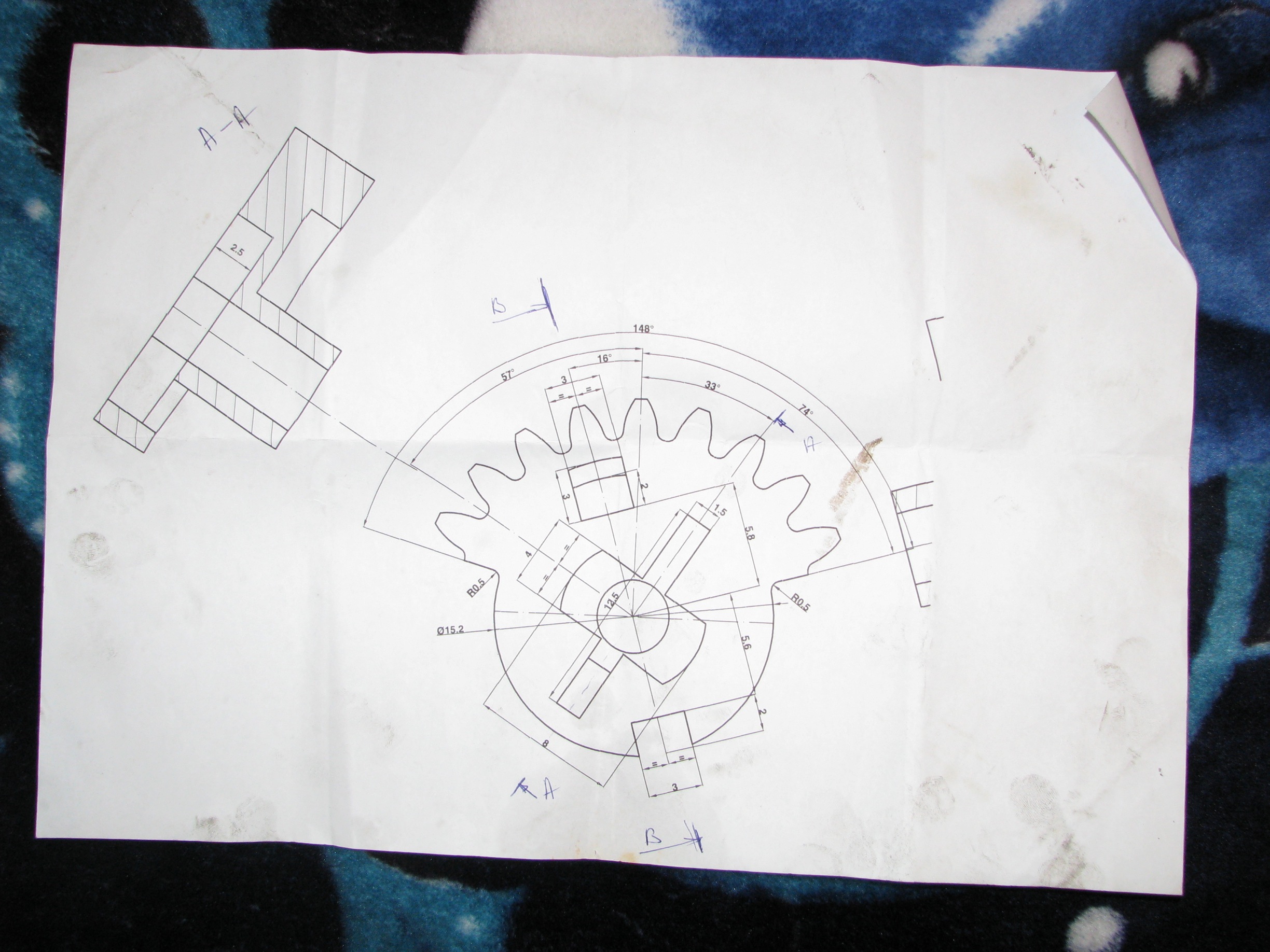

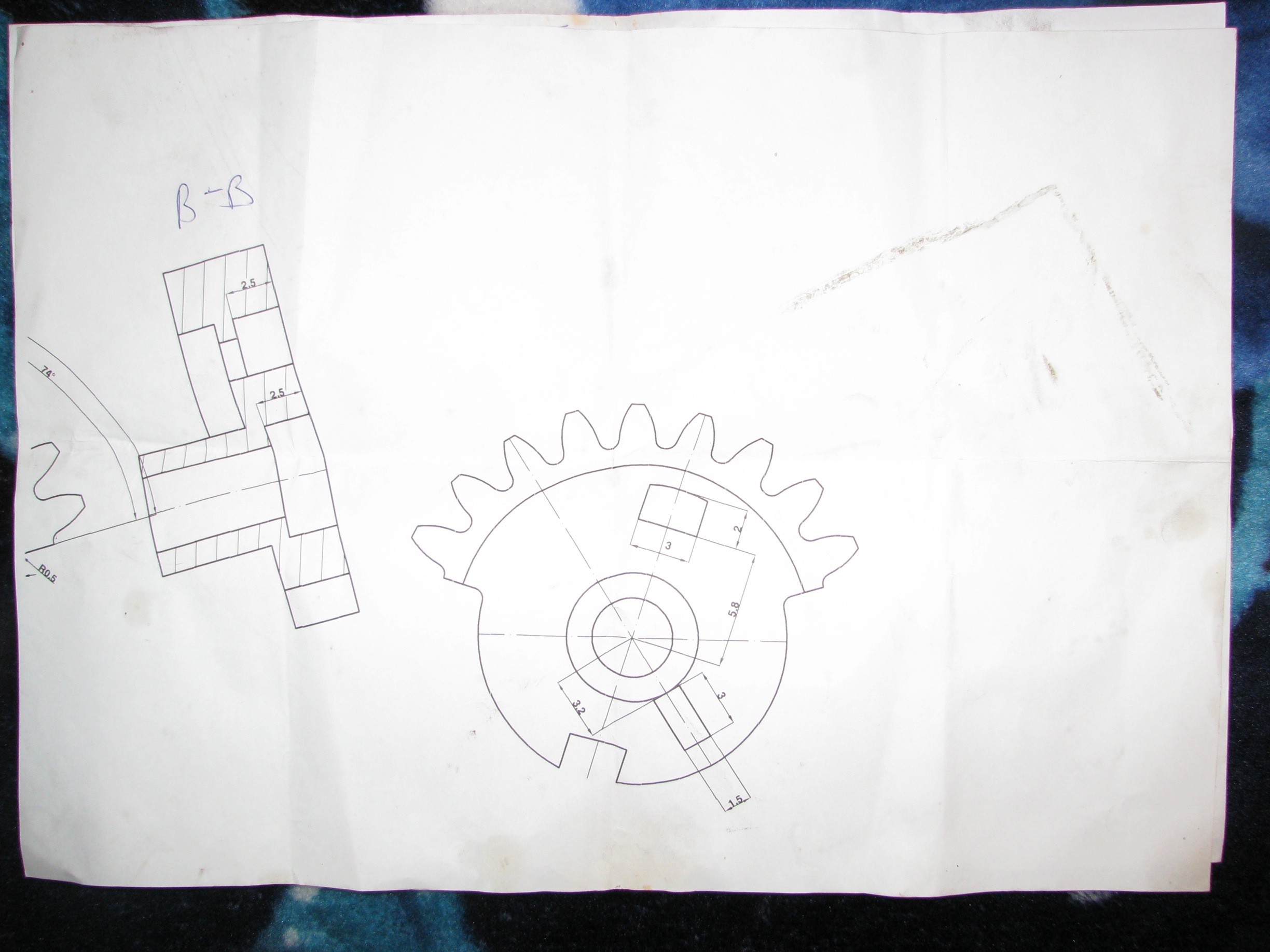

noaptea trecuta am montat ecranul cu noua rotita... merge la fel ca in prima zi... doar ca am scrijelit vreo 8 ore cu un cutter ca sa inlatur bavurile de frezare si sa largesc anumite degajari care s-au mai stramtat dupa ce au fost frezate...plasticul din care e facuta rotita pare atat dur cat si elastic asa ca sper sa nu mai am probleme cu ea... acum poate o sa apara macar o harta macar generica pentru romania... daca este cineva interesat am desenele tehnice facute la pinion cu toate cotele marcare...
@rynno suntem foarte interesati:)
pune schema si dam niste beri :)
mersi mult
astea sunt desenele tehnice pe care le am eu. mi emi s-au facut 8 pinioane, unul e montat unul are un dinte mai putin decat originalul, 3 le vand. Daca e cineva interesat un mesaj pe privat si discutam.

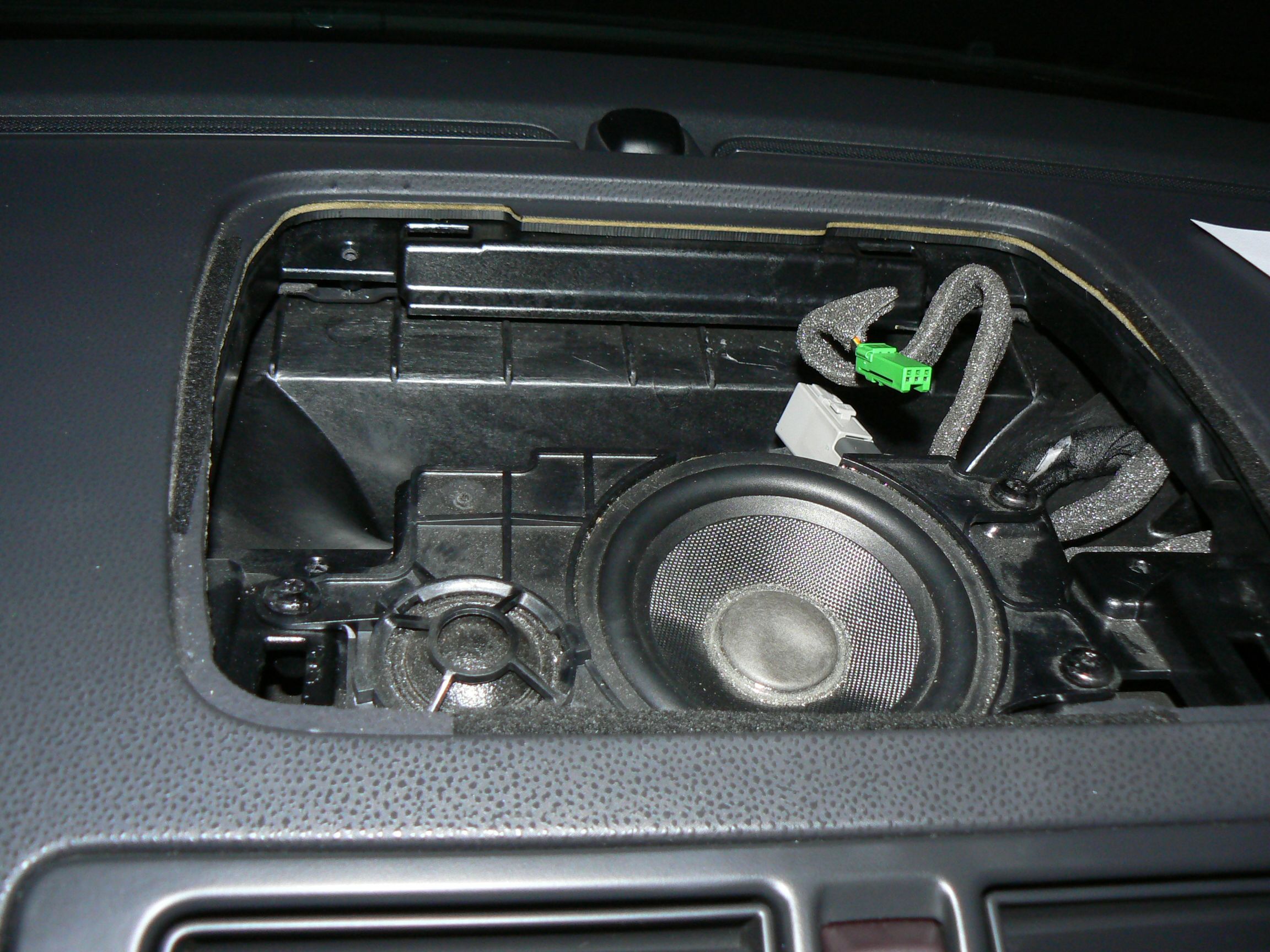

am desfacut si eu gpsul pt a scoate renumita rotita.am gasit acolo si 2 difuzoare.la ce s bune?ca am dat cd/radio si nu se aude nika.sa fie de la sunetul de gps?
am sa postez in sectiunea reparatii personale toata manopera.mersi andrei.astept rotita pt a monta gpsul la loc.acum stau cu un ziar peste gaura:D
Pai daca ai sistemul Premium Sound alea trebuie sa se auda, chiar extrem de bine.
are trajnet premium.am high performance.deci alea nu o sa se auda never?
Wow, pai asta ori inseamna ca a fost bordul schimbat ori...probabil odata cu navigatia se introduc si difuzoarele pentru Premium Sound desi nu conteaza daca ai sau nu optiunea, cine stie.
Pai probabil cu un soft, sau daca nu merge cu soft tragi un canal de la cele existente si il duci la cele din centru, trebuie elaborat  ;D
