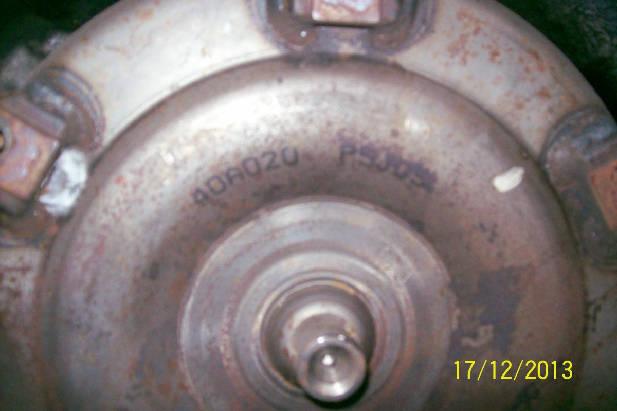

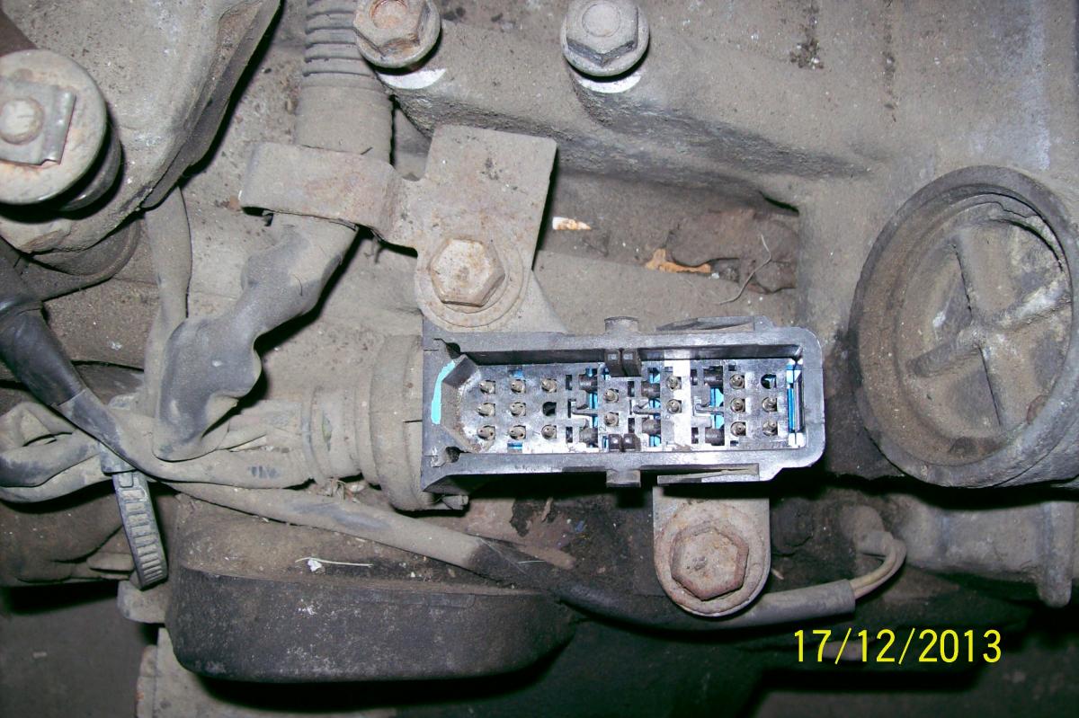

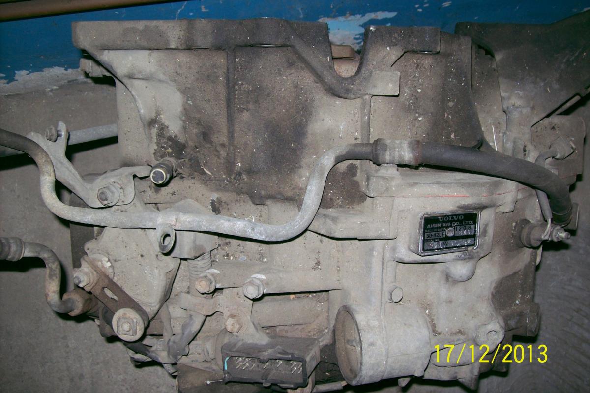

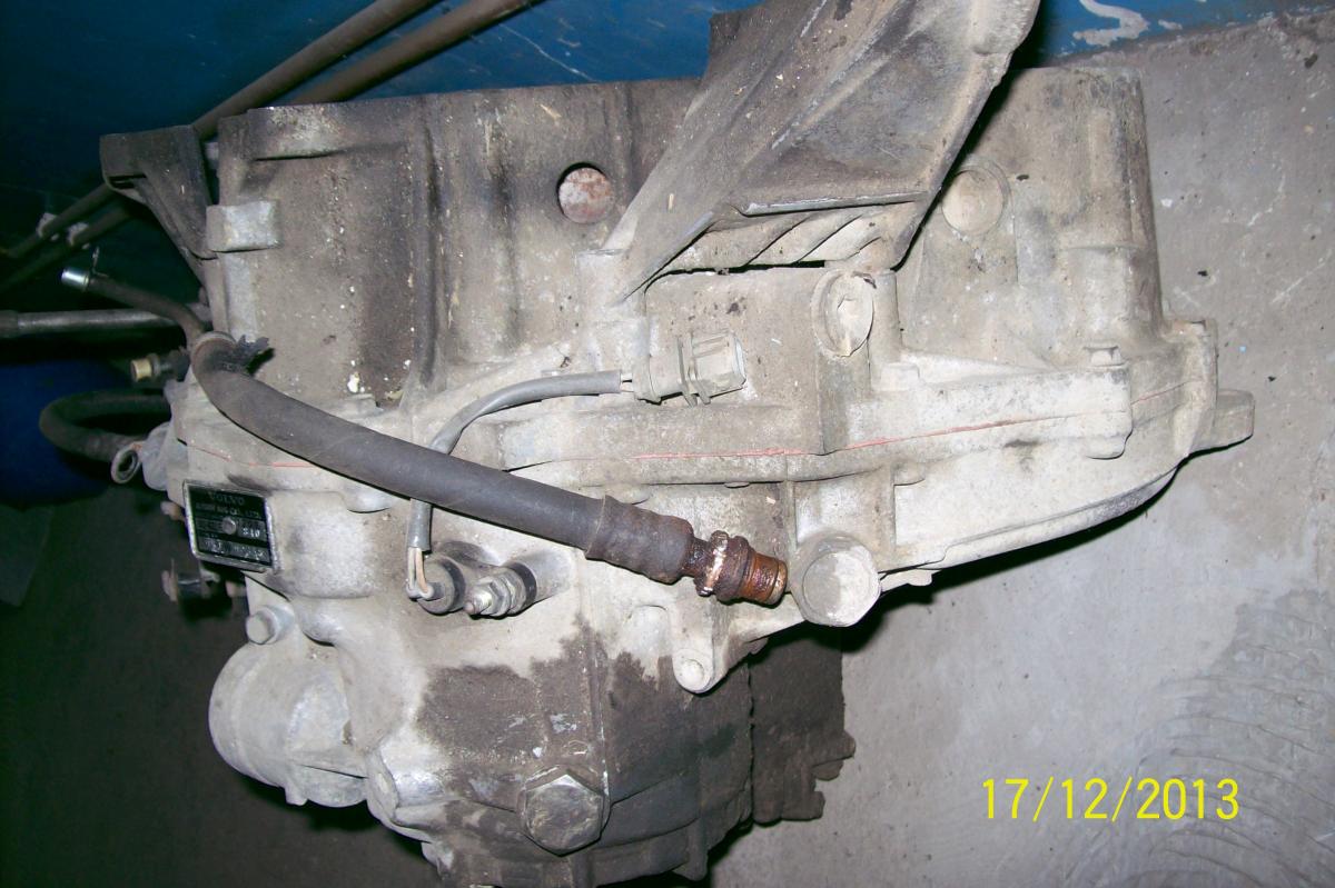

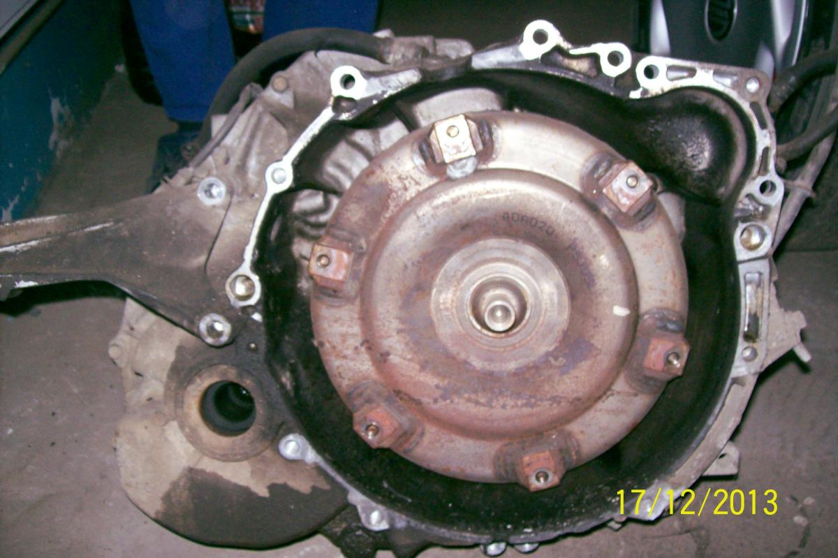

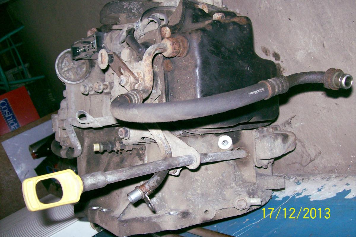

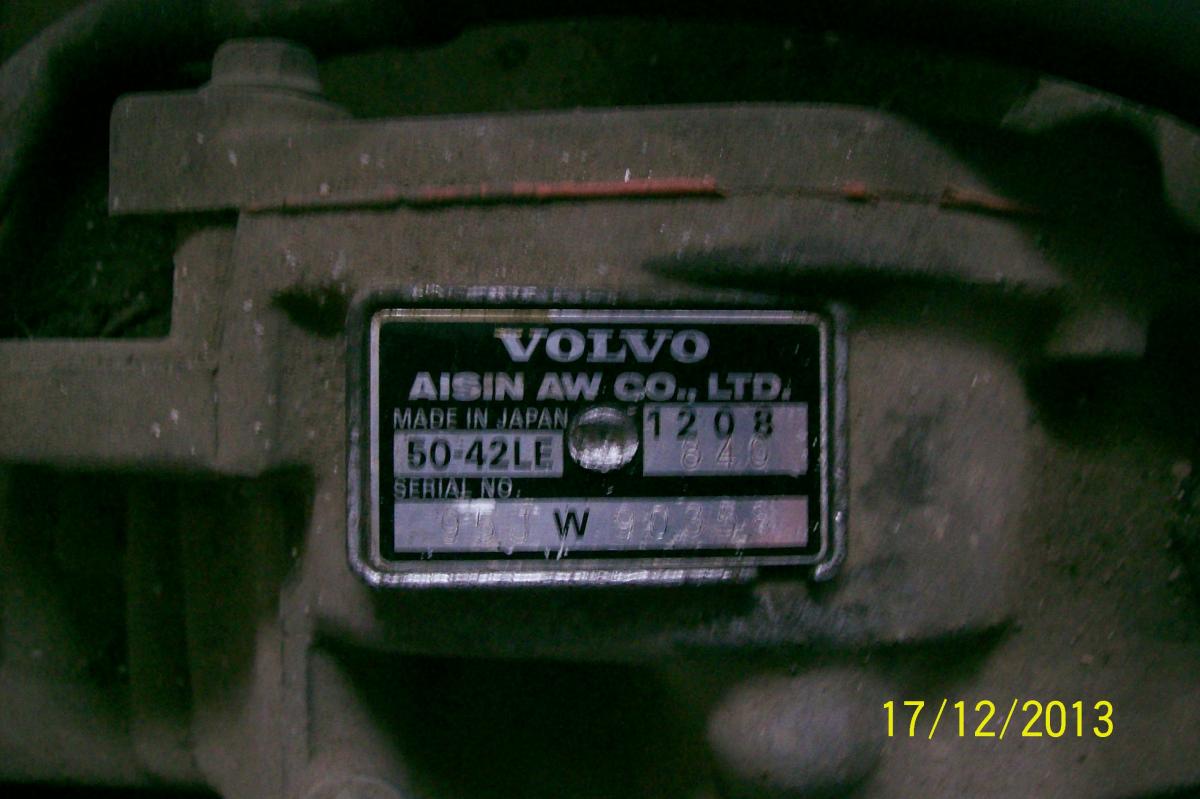

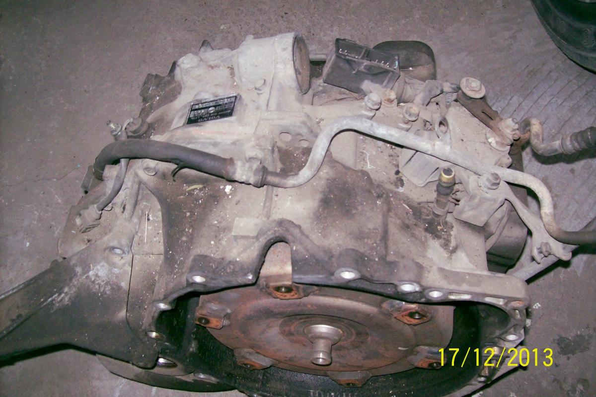

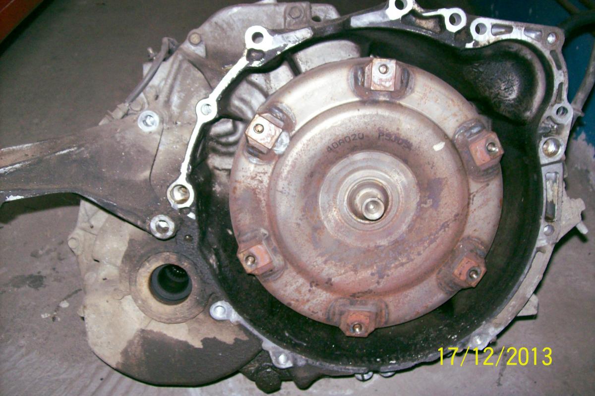

Aceasta este cutia,nu am spalat nimic pentru a se putea vedea ca nu a curs pe niciunde.Distanta intre suruburile convertizorilui 245 mm.Convertizorul nu l-am scos la demontarea cutiei de pe motor iar restul se pot vedea in poze...
Edited by capi_1977
Daca cutia "corespunde" poti schimba doar mecanica (defapt vei fi nevoit sa faci asa) nu si electronica, ma refer la "calculatorul" cutiei care se vede in foto2 si se afla ca pozitie sub parghia de comanda a cutiei. Daca nu ai doua maini stangi sa sti ca poti sa-ti faci singur cutia.
Ce e pe cutie nu trebuie schimbat PNP-ul e identic la modele astea, cel mult senzorul de viteza pare sa difere, cel putin in VADIS la 96 si 99 sunt diferit descrise semnalele. E chiar posibil sa fie la fel dar e relativ simplu de schimbat senzorul asa ca mai bine sa fie sigur.
Computerul care gestioneaza cutia este intr-adevar incompatibil dar ala nu trebuie schimbat
Corectie: PNP-ul este identic pana la o cutie din 99 Iulie mai exact daca seria e pana la 99GW528665. Se poate schimba relativ simplu PNP-ul mai ales daca cutia nu e montata. E putin migaloasa reglarea .

Pe cutia mea am codurile urmatoare
t98fw 20611
p1208941
98fw520611
AW50-42LE
Edited by blackangel
Deci ai o cutie din 98 iunie si inseamna ca nu trebuie schimbat PNP-ul (e piesa care se vede in figura 2 in stanga ca o felie de pizza ;) ). Piesa respectiva da practic informatia in ce pozitie se afla maneta din interior si in acelasi timp e responsabila pentru luminile de marsarier (in 90% din cazuri cand nu merg becurile la automata e uzata piesa respectiva). Plus intrerupe curentul la demaror daca maneta nu e in P sau N.
uitasem !! tot la potriviri ar fi probleme cu planetarele ?
mersi mult cristian .. ! din cate imi spui nu ar fi nici o problema si as avea doar de schimbat senzorul de pe cutia mea pe cutia respectiva ?
Planetarele raman ale tale. Senzorul am zis ca recomand sa i-l schimbi pentru ca difera tipul de semnal care ajunge la TCU (computerul de la automata). Exista si posibilitatea sa fie identic si doar descrierea din VADIS sa difere. Senzorul e fixat cu un singur surub usor accesibil asa ca nu are sens sa risti dpmdv :)

din cate vad pozitia PNP-ului este alta fata ce a mea:) la mine mi se pare ca pleaca de la stanga la dreapta acea "clama" pe pozitii.. din cate vad aici pleaca de la dreapta la stanga:)
