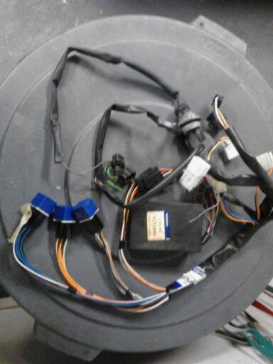

Le-am luat de la un 960 cred...la 850 e mult mai simplu fata de 900. E doar modulul de comanda, releul si cablajul,
Ciudat, din desene nu par aceleasi masini. :monkey:

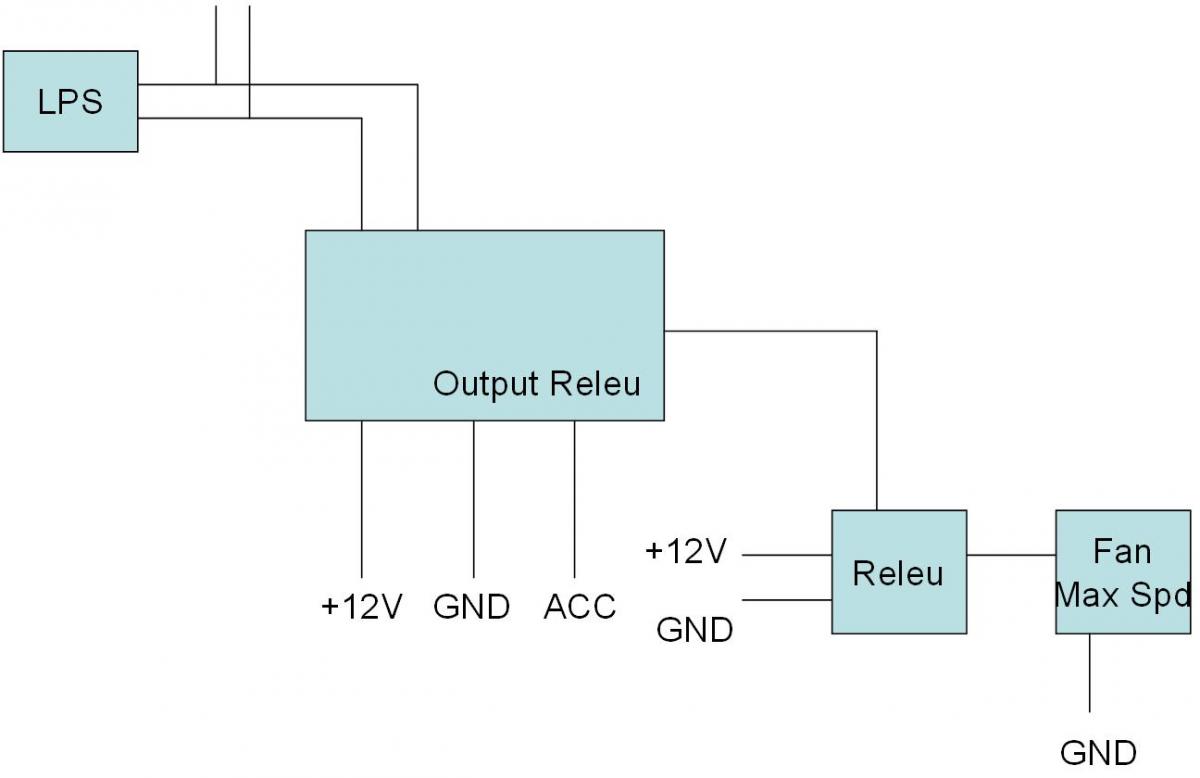

Deci Releul e folosit pentru ventilator. Modulul de comanda este conectat la low pressure switch. Cand trece curent prin Low pressure switch (asta se intampla can merge compresorul AC) modulul de comanda inregistreaza asta.
Modulul de comanda este conectat la mufa de accesori de unde primeste 12v permanent si 12v contact motor.
Cand tu opresti motorul, modulul de comanda pierde 12v contact si porneste timerul intern. Dupa 50de minute activeaza releul care la randul lui da curent la ventilator.
Teoretic se poate reconstrui modulul de comanda cu un µC simplu...
O schema "diletantica" ar fi cam asa
µC trebuie programat la felul urmator:
- cand pe intrarea ACC sunt livrati 12V modulul se reseteaza.
- Cand pe intrarea de la LPS intra 12V se activeaza modulul
- Cand pe ACC nu mai este 12V prezent (s-a oprit motorul) si modulul este activat se porneste timerul de 50minute
- Cand timerul expira este activata iesirea la releu pentru 5 minute. Apoi modulul se reseteaza.

Am gasit la model '95 kit-ul asta dar dupa pret cred ca e vorba de mai mult de cateva relee: part no. 9171003 - 3523.31RON (TVA INCLUS)
Edited by Adi2727
Deci, cum a ramas? :smile:
Jesus Christ !!! 1000€ aproape ?!

Cam asta trebuie cautat:
Kitul din imagine este de pe S90, unde se pare ca a fost standard.
