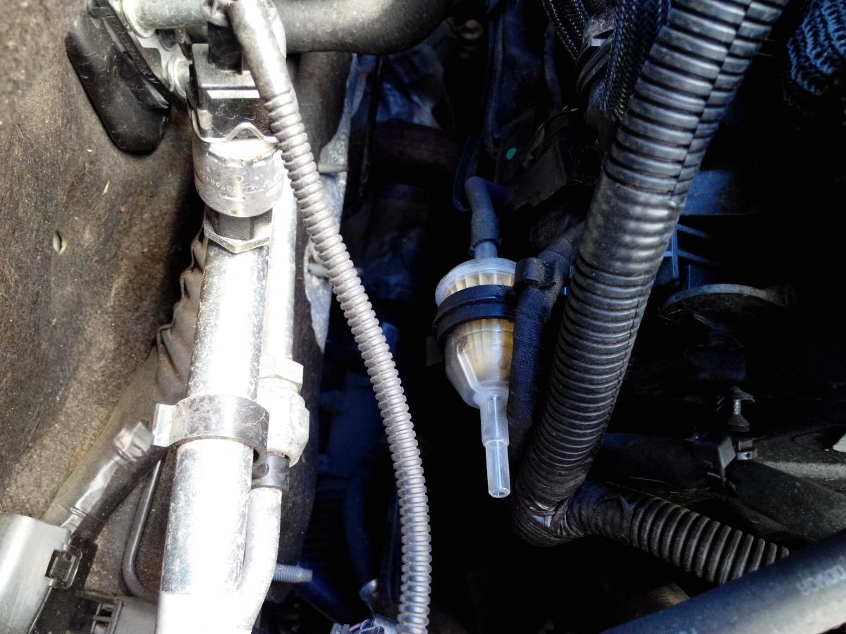

Salut frati forumisti, am o scurta intrebare, mai degraba o nedumerire. Atasez o imagine de la motorul meu, cu un filtru conectat numai intr-o parte, cealalta parte stand in aer, cum s-ar zice. E cazul sa imi fac probleme sau asa trebuie sa fie? Mentionez ca totul e ok la masina, motorul merge bine. Azi dimineata mi-am aruncat ochii pe la motor si l-am vazut stand asa singurel.
Mersi de raspunsuri!!!

N-am mai vazut 1.6d sa aiba vreun filtru pe langa conductele de AC.
Zici ca-i filtru de motocicleta, si ala pare un futun de vaccum
Genial! :)
Ala-i filtru de benzina de Dacia! Sa fie de la lichidul pentru parbriz? ;D ;D ;D

Poate o fi vreun sistem minimalist de filtru de aer :)).
Durere... :))
Trebuie sa ma uit ce e in celalat capat...oricum foarte ciudata faza...
Pare o abordare ieftina catre un breather filter pt epurator. Eu m-as uita bine sa nu fie si restul furtunului care ar trebui sa duca in admisie, pt ca iti trage aer fals pe acolo daca nu e blocat.
Si eu banuiesc ca duce la rezervorul pt spalat parbrizul.

Acuma ca zici am realizat ca poza e facuta in spatele motorului....nu ar trebui sa fie furtunul cuplat la adminsia de aer inainte de turbo ?! Incercare diletantica de tuning?!
Acum m-am prins, e pusa turbina pe direct :D
Si trage de rupe asfaltu` pana cand face poc...ce o fi mai slab :))
@Cristi, nu este cuplat in admisie pt ca e vacuum nu boost fiind vb de un motor diesel . De fapt de fabrica are un filtru de burete care la 1.6D nu este in valva de control ci este extern, acel filtru a fost inlocuiut cu .........alt filtru .
@Dinoco, mai turbo vad ca de cand nu mai ai probleme ai uitat cum arata un 1.6 D . :D
M-am uitat mai atent, filtrul asta care sta in aer e atasat de un furtun de cauciuc relativ scurt, cam 15 cm, care intra intra intr-un fel de ramificatie de plastic, care nu se mai vede unde duce, e chiar in spatele motorului, dificil de accesat si de urmarit.
