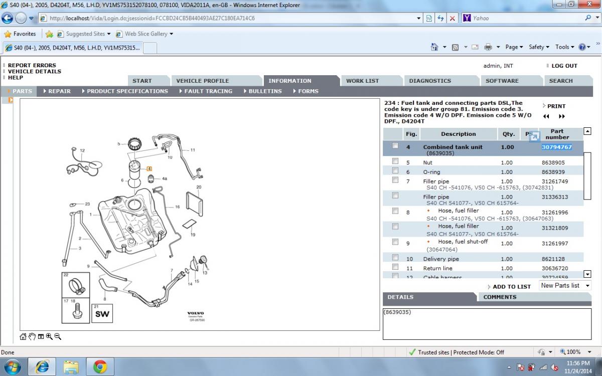

Atasat gasesti o poza din vida post-550-0-75091000-1416866370_thumb.jpg iar daca iau codul de la nr 4a (30794767) si il bag pe google dau de acest link http://www.onderdele...0a28x10034928x4

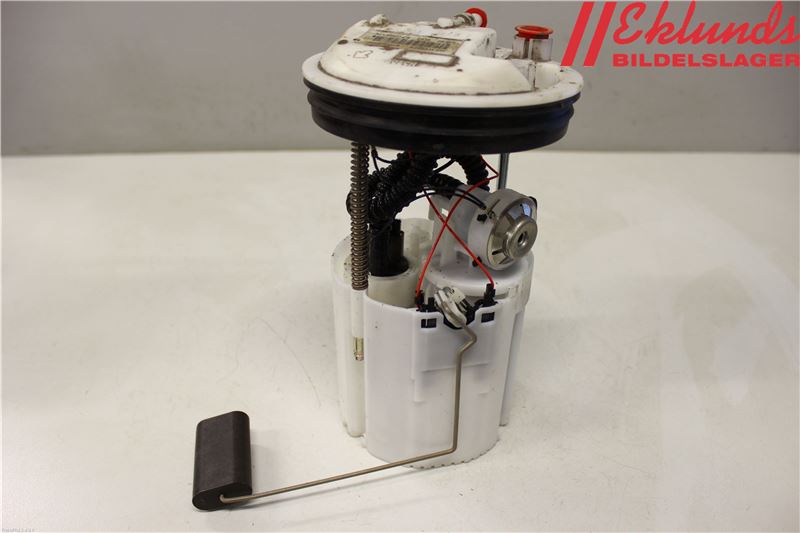

impreuna cu poza post-550-0-24622200-1416866495_thumb.jpg.
Pe Ford are codul 1447513, dar parca este un pic diferita la partea electrica.
Pret pe Ford http://www.autokarma...iginale/1447513
Pret pe Volvo http://www.autokarma...ginale/30794767
(aici poti lua legatura cu @MC sau @claudiupuiu, poate au un pret mai bun)

E ciudat, ca in poza aceea apare si o pompa electrica si parca se discuta pe aici ca nu are pompa electrica in rezervor. Parca asa am retinut eu din discutii, nu m-am documentat inainte :D
Se poate ca 2.0 D sa aibă pompa in rezervor, stiam ca exista si o procedura de amorsare a filtrului de motorina in caz de înlocuire.

2.0D nu are pompita.

Nu are pompa în rezervor.la rezervor duc decât 2 fire am dat bancheta la poarte.filtrul are cam 11mii de km și intenționez sa îl schimb.cred ca e din plătitorul din rezervor.și ca sa ajung acolo trebuie sa dau rezervorul jos neapărat?ieri și azi nu sa mai ridicat acul de loc.apa.am scos și fufa de la rezervor de sub bancheta și tot nimic.salutare
Da...pentru a lucra la sonda /plutitor,trebuie sa dai rezervorul jos...Cand il desprinzi de masina,da-l cu grija/usor jos sa nu lovesti stuturile in care intra furtunasele...Mie mesterii mi-au rupt stutul in care intra furtunul de retur.
