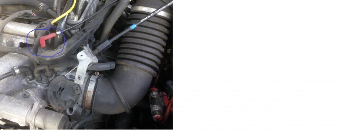

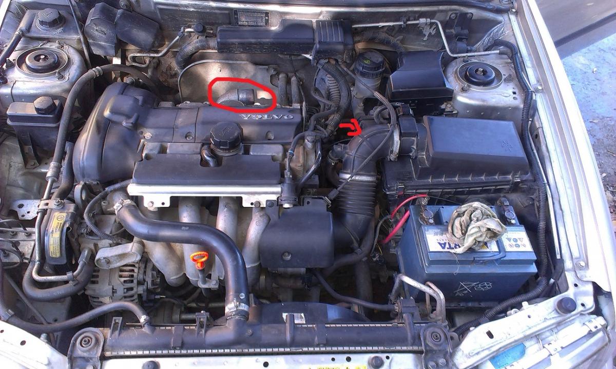

Salutari. Abia am cumparat masina si mi-au sarit in ochi urmatoarele 2 probleme:
1. cand pun contactul si dupa ce pornesc mororul timp de vreo 2 minute se aude un ticait de la panoul de sigurante, dupa care se opreste.
2. din spatele motorului lipseste un furtun care duce catre filtrul de aer. masina merge fara probleme.

IA pune ti centura si vezi daca se opreste acel sunet.
Furtunul ala nu duce la nici un filtru de aer! App despre ce motor e vorba?

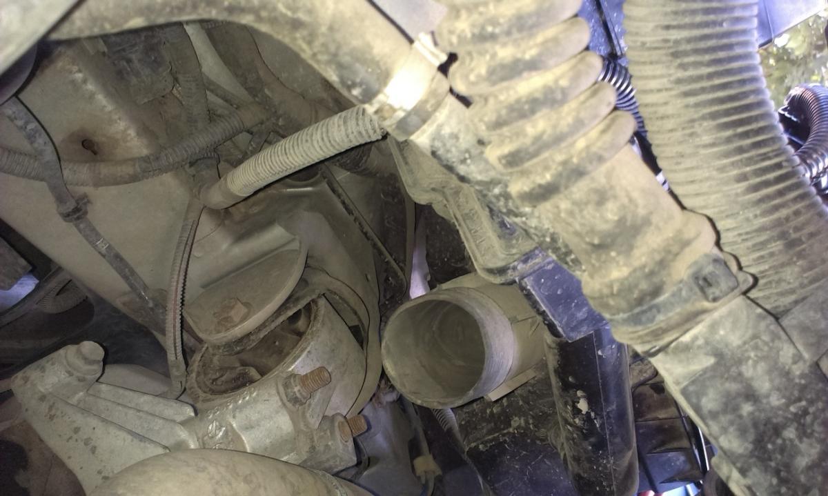

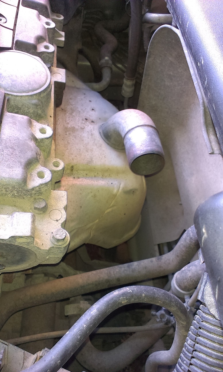

alex acolo vine un conducta de aluminiu...care baga aer cald la fltru de aer....ticaietul poate fi si un releu...furtunul ala cred ca il pe stoc si la releu poti desface capacul de sub volan si sa vezi pe care il simti ca ticaie...si se poate schimba....
ps: flansele de amortizor iti sunt destul de obosite.....se vede din poza 1
este vorba de motorul de 1.8 benzina
1.PUne centura si nu o sa mai tacane.
2.E un furtun care baga aer cald in cutia filtrului de aer.atunci cand e rece motorul trage aer cald de acolo, apoi trage normal, aer rece.
Îți trebuie o bucată de tub de aluminiu cartonat plus două coliere și ai rezolvat treaba. Merită, mai ales acum, că vine iarna.

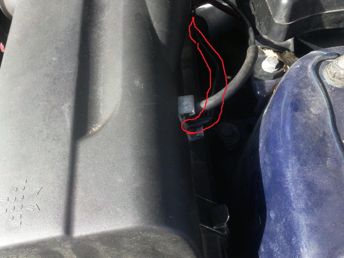

Astazi am descoperit o mica problema, asta depinde cat de grava este. De cand am masina are un furtun crapat la o "mufa"care nu facea nimic, chiar la un moment dat am crezut ca e aiurea pe acolo si el. Astazi pe futunul acela circula aer cu presiune chiar.
Furtunul pleaca de aici post-6084-0-29837900-1381684481_thumb.jp
si ajunge in filtru de aer aici post-6084-0-78927200-1381684535_thumb.jp
De fapt furtunul la intrarea in filtru de aer e crapat si aerul nu-si face circuitul prin furtun. Nu-mi dau seama daca trage aer in motor sau impinge aer in filtru. Ce rol are acel furtun si cat de grav este daca are scapari de aer.
pune un furtun de 4mm sa nu mai aiba scapari;
asta inchide clapeta de aer din filtru sa traga aer cald de la motor la pornire;
si trage aer pe acolo (mai are un mic termostat in filtru)
Edited by volvo 244
La intrarea in filtrul de aer e crapata pe jumatate mufa aia deci aerul o ia pe langa. Ajuta cu ceva furtunasul ala ca masina functioneaza normal. Habar n-am de unde sa cumpar furtun din ala
te ajuta cand e tare frig
motorul functioneaza mai bine
aici in tara poti cumpara furtun de ala la m (pentru injectoare retur la diesel)
volvo244 Improvizez cumva un furtunas ca oricum asta ce este acum, este un plastic tare si casant ca mi-e frica si sa il ating. Mersi mult de raspunsuri si ma bucur ca nu e ceva grav.
Cand e frig afara, se deschide o clapa in filtrul de aer (acolo unde intra furtunul de vacuum) si trage aer prin furtunul de tabla (cel care ii lipsea initiatorului topicului) direct de pe galerie. Acel cot de cauciuc, sau furtunul de vacuum il poti gasi la orice parc de dezmembrari, cam de la orice masina, avnd o dimensiune standard (la majoritatea masinilor) si nu ar trebuie sa coste mai mult de 1 euro. Sau de la un magazin de piese auto, iti cumperi o bucata de furtun de motorina, pentru retur, care nu ar trebui sa sara de 3-5 euro (50 cm), care se potriveste
