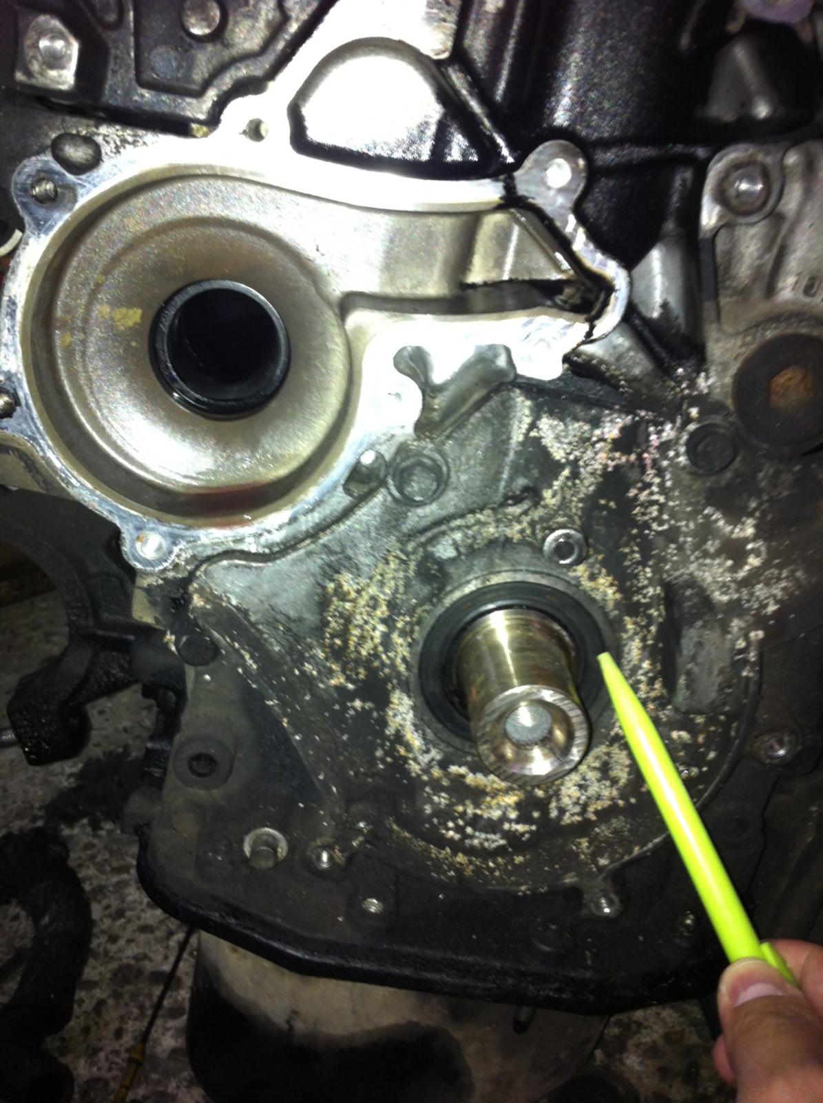

in mai urmeaza schimb filtru aer, filtru ulei, ulei si semering la pompa de ulei, o inceput sa curga...

Pompa de ulei e in spatele fuliei de la arborele cotit, inspre motor, asa cum spune si "G", in motor...
da, la aia ma refeream ce zicea midnightcaller, deci aia nu-i pompa de ulei? imi scapa unpic de ulei pe acolo, pe la fulie
Trebuie sa dai jos distributia si sa schimbi simeringul de la arbore

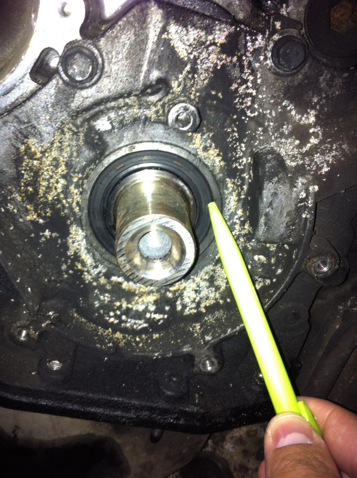

Poza cu simerigul care pierde ulei, la cei 255ooo km nu avea picatura de ulei pe acolo.
Nu stiu cum de are al tau....

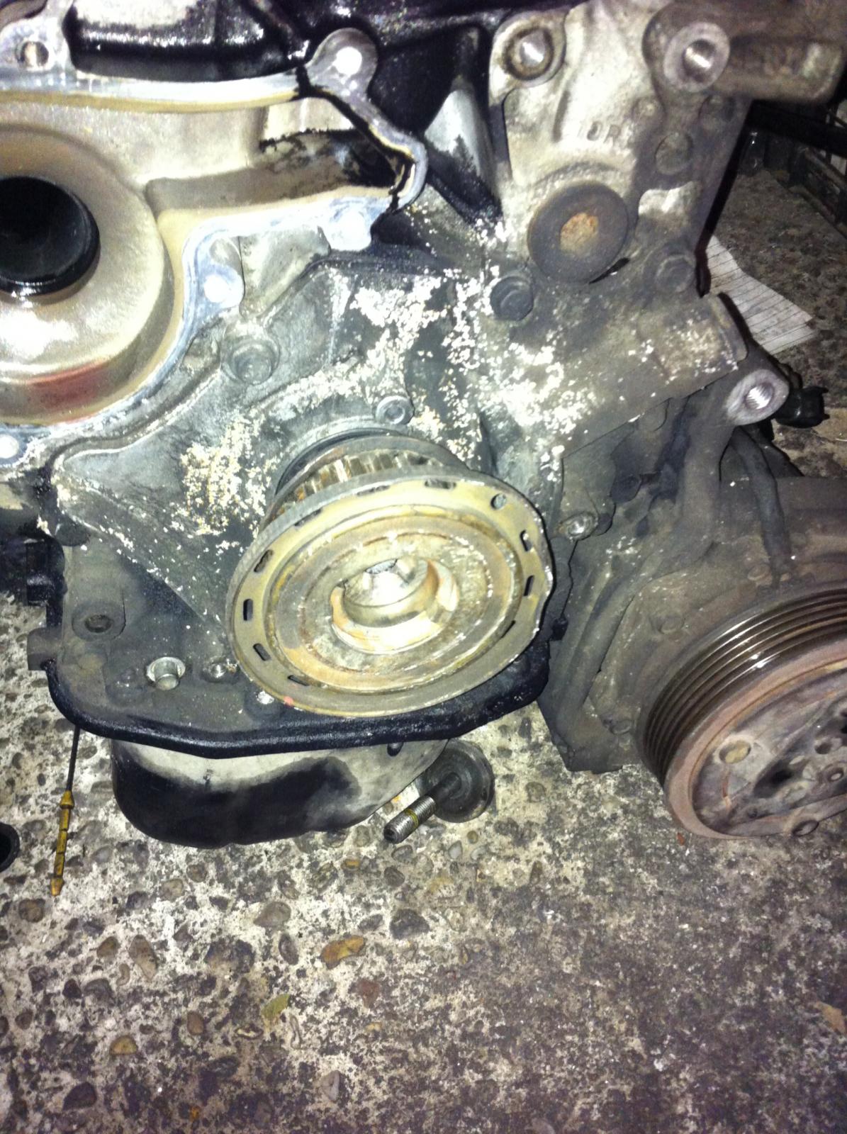

PS: rola care se vede in poza este batuta cu ciocanul ca sa iasa de pe arbore , din aceasta cauza arata asa :P
Tot ea citeste si RPM-ul masinii printr-o banda magnetica, daca nu ma insel.
Am luat simering de la Victor Reinz cu 62lei.

@dinoco, nu-mi spune ca acuma ai desfacut toata masina ca sa-mi faci cateva poze. multumesc si tot respectul pt. ca mi-ai dat un raspuns foarte detaliat. dinoco, masina mea are 143.000 de kilometrii. cati is reali nu ma intreba, dar eu daca vad ca sunt semne ca ii pe stricate il schimb mai repede decat sa se strice cu totul. exact simeringul ala imi trebe. ce firma imi recomanzi sau sa ma duc pe principiul SKF?
Nu-ti pot recomanda ceva, dar eu am luat ce era mai scump. Am gasit simeringul incepand de la 25 lei (Febi)
