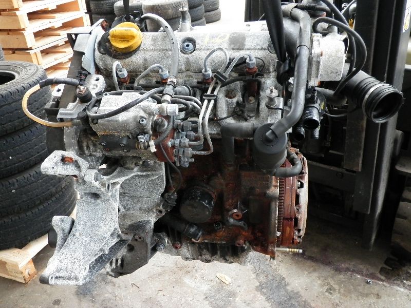

mg24.jpgam facut chiuloasa se potrivesc injectoarele de pe 2.5 master numa ca ar trebui sa schimb si pompa pentru un debit mai mare...am iesit in probe cu ea si pe o ploaie torentiala l-am pupat pe un idiot care o oprit la culoarea galbena in mijlocul intersectiei ca el isi cauta ceva hartii si discuta la telefon...El avea un Toyota Avensis din 2008 si din pacate i-am descentrat sasiu in spate (asa mi-a zis inspectorul de la asigurari ieri cand a intrat masina in service) Edited by Indy

stie cineva daca se potriveste motorul de 116 cai dci pe asta a meu de 95 de cai?....mi s-a rupt distributia si cred ca o sa il schimb si ce modificari mai trebuie sa ii aduc
Cred ca difera putin.IN primul rand are alti suporti la motor,planetarele trebuie sa fie altfel,cutia e alta.
IN afara de asta,mai ai o problema cu Rar ul! AL Tau,T2 ul ii euro2,iar common railul este euro3.
ps: de ce nu montezi un motor de Reno Megane/Laguna de 98 cp?Vizibil pare cam la fel.
Nu rar-u mi problema ci sistemul electric
Trimis de pe al meu C1905 folosind Tapatalk
Pai sistemul electric nu cred ca ar fi o problema,asta in cazul ai pe cineva priceput.
In afara de motor si cutie,mai ai nevoie de : contact,cheie pornire,calculator motor,immo si cam atat cred.
DAca a facut cineva un Update de genu,sa ne spuna si noua.
E greu de facut si nu merita efortul, cel mai simplu este cu un motor identic .

Si motoru de megane de 98 de cai?
Si motoru de megane de 98 de cai?imi mai trebuie sistemul electric? Baiu ii ca nu tare găsesc de 95 de cai
Pai e acelasi motor! Ti ar trebui calculatorul motor pentru a face schimb de immo uri.
